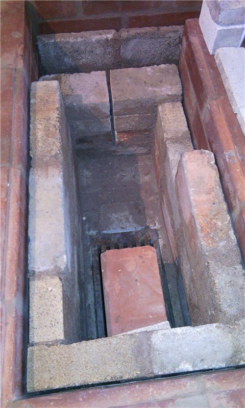

Думал закончу футеровку, ан нет, не хватило раствора, а в частности жидкого стекла для разбавления мертеля. Придется еще покупать еще 3 кг стекла, жаль, что тары меньше в магазине нет.

На фотографиях не видно, но у Вас ведь присутствует демпфирующий материал где то между рамкой топочной дверки и массивом печи. Во время топки чугунная рамка увеличивается в размере на несколько миллиметров, если только кирпич-раствор-металл, то появится большая трещина.

Материала нет, только кирпич-раствор-металл((( Думал об этом, что будет проблема.
В качестве материала может подойти базальтовый картон 5 мм? Если я им оберну дверку с рамкой.

если на ГПС дверка вмурована - нужно разбирать.

Да, буду разбирать

Сегодня успел разобрать угол печи, вытащить дверку, все почистить от застывшего раствора, обернуть дверку базальтовым картоном в 2 слоя по 5мм, собрать угол обратно и даже доложил футеровку, и на ряд поднял лещадку.
