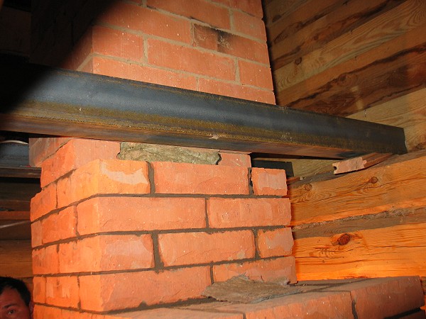

Часто возникают ситуации, когда по разным причинам необходимо оставить существующую трубу, а провести ремонт или же ..снос старой печи и подключение новой к уже существующему дымоходу
Для подвешивания дымовой трубы необходимо основание на что упереть подпорки подвеса и прикидочный расчет - выдержит ли ..
подгоняем опорную площадку под шов кладки
 Размер файла:  66.19 КБ
 Просмотров:  1879 раз(а)
выпиливаем кирпичи с двух сторон
 Размер файла:  61.69 КБ
 Просмотров:  1697 раз(а)
подводим опорную площадку ..осталось только подбить клинья
 Размер файла:  60.98 КБ
 Просмотров:  1848 раз(а)

Подвешиваю трубу отцовским способом заклинивания.
СообщениеДобавлено: Пн 6 Август 2007, 07:05 Ответить с цитатойВернуться к началу
А не страшно под "клином" Вдруг на голову хрум и пополам ???
СообщениеДобавлено: Пн 6 Август 2007, 07:15 Ответить с цитатойВернуться к началу
..да.. клин как то смущает
не проскользит ..
все же кмк подпорка надежней ?
 Размер файла:  85.83 КБ
 Просмотров:  1914 раз(а)
СообщениеДобавлено: Пн 6 Август 2007, 07:22 Ответить с цитатойВернуться к началу
Если труба на прочном растворе, то ещё ничего, а вот если он рассыпается как труха, то висячие кирпичи над головой опасны. Вся не рухнет, но один-другой может.

Владимир, а вот клин как правильно забивать - плоскостью к трубе или к опоре (на фото плоскость к трубе) ?
Фото В.Жирнова
 Размер файла:  64.81 КБ
 Просмотров:  2013 раз(а)

Не, я проверил, старый расствор держит хорошо.
После я по два клина забил по углам обвязки, не по одному как на фото. Та фотка не получилась. Евгний, как забивать его, честно даже не задумывался. Он же клин.
Я как-то пробовал на подпорках оставлять в одной бане...
Оголовок перевесил и рухнул с крыши...и три листа шифера ещё сдуло следом. Оказалось расствор на трубе один песок.

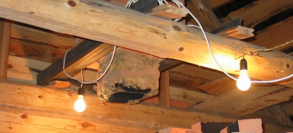

СообщениеДобавлено: Чт 9 Декабрь 2010, 16:50 Ответить с цитатойВернуться к началу
или так, со второго этажа
 Размер файла:  92.28 КБ
 Просмотров:  2539 раз(а)
 Размер файла:  102.93 КБ
 Просмотров:  1227 раз(а)
