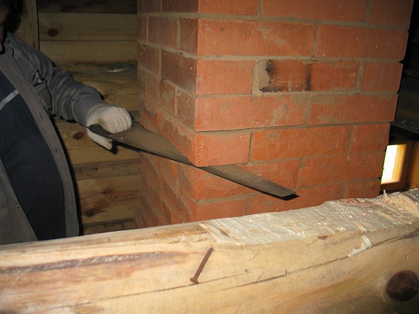

Часто возникают ситуации, когда по разным причинам необходимо оставить существующую трубу, а провести ремонт или же ..снос старой печи и подключение новой к уже существующему дымоходу
Для подвешивания дымовой трубы необходимо основание на что упереть подпорки подвеса и прикидочный расчет - выдержит ли ..
| Описание: |
| подгоняем опорную площадку под шов кладки |
| Размер файла: |
66.19 КБ |
| Просмотров: |
1874 раз(а) |
| Описание: |
| выпиливаем кирпичи с двух сторон |
| Размер файла: |
61.69 КБ |
| Просмотров: |
1689 раз(а) |
| Описание: |
| подводим опорную площадку ..осталось только подбить клинья |
| Размер файла: |
60.98 КБ |
| Просмотров: |
1844 раз(а) |
Сообщения: 10150
Добавлено:
Пн 11 Июнь 2007, 18:03
ну а обратно .. главное попасть с трубой и швом по кирпичу ..
на фото справа виден клин под опору подвеса
| Описание: |
| Размер файла: |
73.82 КБ |
| Просмотров: |
1877 раз(а) |

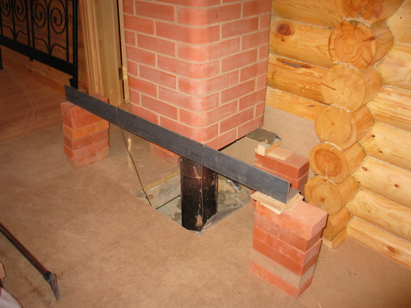

Василий Алимов
Сообщения: 149
Регион: москва, зеленоград
Добавлено:
Вт 12 Июнь 2007, 15:41
а я подвешиваю трубы на швеллер 120 мм по центру трубы. Мне кажется что швеллер понадежней уголков будет. или не так?
_________________ Печи и камины любых типов и размеров. Проектирование и изготовление.
8 905 748 02 44
Сообщения: 10150
Добавлено:
Вт 12 Июнь 2007, 19:02
В данном варианте надо учесть, что труба со вставкой !
Поэтому подвес по центру не проходит.
Да и кмк по центру на одной опоре как то стремно работать под ней ..

Сообщения: 10150
Добавлено:
Пн 6 Август 2007, 07:15
..да.. клин как то смущает
не проскользит ..
все же кмк подпорка надежней ?

Добавлено:
Пн 6 Август 2007, 07:22
Если труба на прочном растворе, то ещё ничего, а вот если он рассыпается как труха, то висячие кирпичи над головой опасны. Вся не рухнет, но один-другой может.

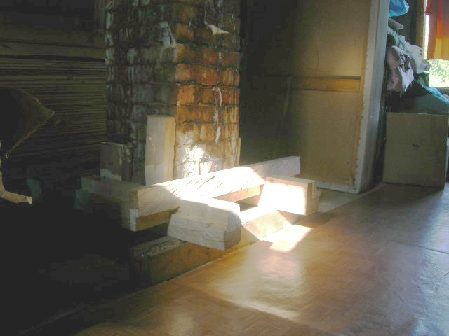

Владимир, а вот клин как правильно забивать - плоскостью к трубе или к опоре (на фото плоскость к трубе) ?

Добавлено:
Пн 6 Август 2007, 20:01
Володя, не говори им нечего, уже и кирпичами закидали и вопросами..
Владимир Жирнов
Сообщения: 713
Добавлено:
Пн 6 Август 2007, 21:29
Не, я проверил, старый расствор держит хорошо.
После я по два клина забил по углам обвязки, не по одному как на фото. Та фотка не получилась. Евгний, как забивать его, честно даже не задумывался. Он же клин.
Я как-то пробовал на подпорках оставлять в одной бане...
Оголовок перевесил и рухнул с крыши...и три листа шифера ещё сдуло следом. Оказалось расствор на трубе один песок.
