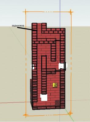

Виктор Таций
Зарегистрирован: Пн 12 Октябрь 2015, 17:28
Сообщения: 36
Регион: Луцк
Добавлено:
Пт 16 Октябрь 2015, 13:50
Вот попробовал)))) типа такого получается
| Описание: |
| Размер файла: |
50.26 КБ |
| Просмотров: |
1137 раз(а) |
Виктор Таций
Сообщения: 36
Регион: Луцк
Добавлено:
Пт 16 Октябрь 2015, 13:53
криво, потому что впервые делаю модель) но в основном такое должно получится, надеюсь так будет диеспособно?

Vova-U
Сообщения: 979
Добавлено:
Пт 16 Октябрь 2015, 22:19
| Виктор Таций писал(а): |
| а можно так? |
Так тоже можно, но помните выше задвижки -- улица
На самом деле может вам сразу печь сложить?
Два года ПМЖ...
Буржуйка -- она для войны, для сарая, для охотничего домика...
Но не для ПМЖ

Евгений Докторов
Сообщения: 778
Добавлено:
Сб 17 Октябрь 2015, 07:34
| Спасибо пока печь не буду, но на будущее всё возможно, пока со щитком потренеруюсь))) |
Вова вам правильно подметил, что выше задвижки "улица". Желательно основную задвижку делать выше перекрыши щитка.
Евгений Докторов
Сообщения: 778
Добавлено:
Сб 17 Октябрь 2015, 07:39
| а это ничего что выходное отверствие на одном уровне с боковыми колпаками будет? |
Нежелательно. Про эстетичность я вам сказал в отношении закрытия металлической трубы кирпичной кладкой, поэтому повторюсь. Задвижка должна быть выше перекрыши, а значит высоту колпаков 2 яруса надо уменьшить
