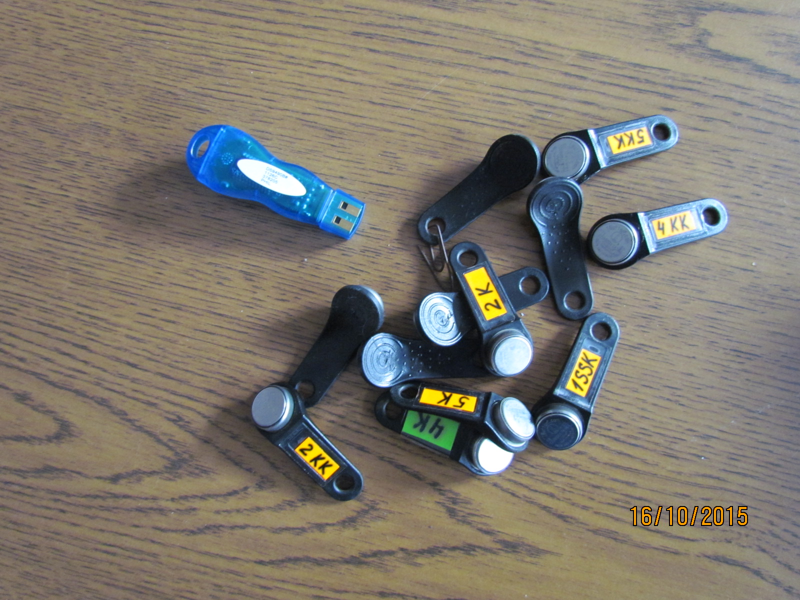

Прога здесь.www.ibbuton.com
Датчики для считывания температуры

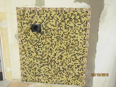

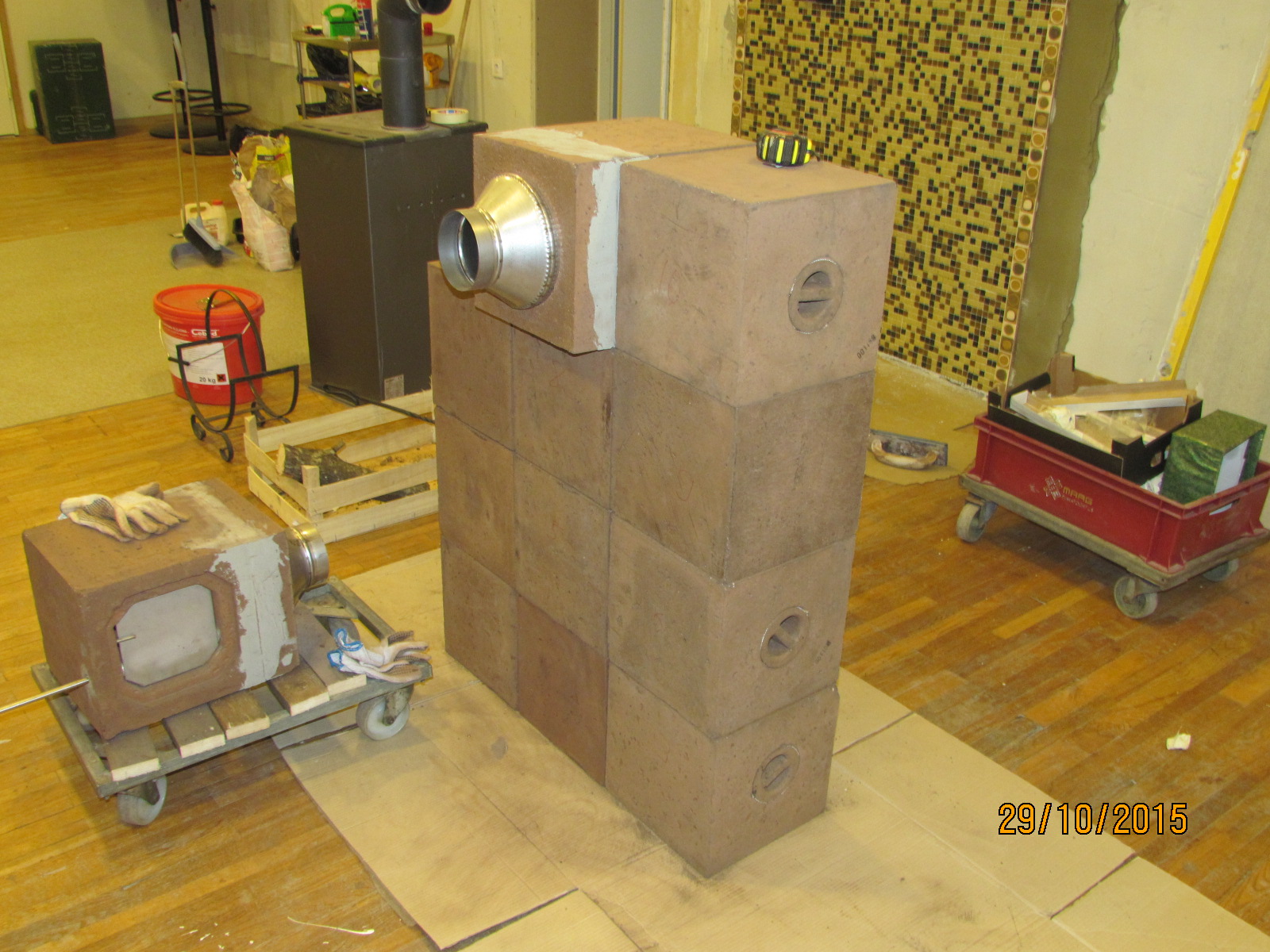

СообщениеДобавлено: Чт 29 Октябрь 2015, 17:42 Ответить с цитатойВернуться к началу

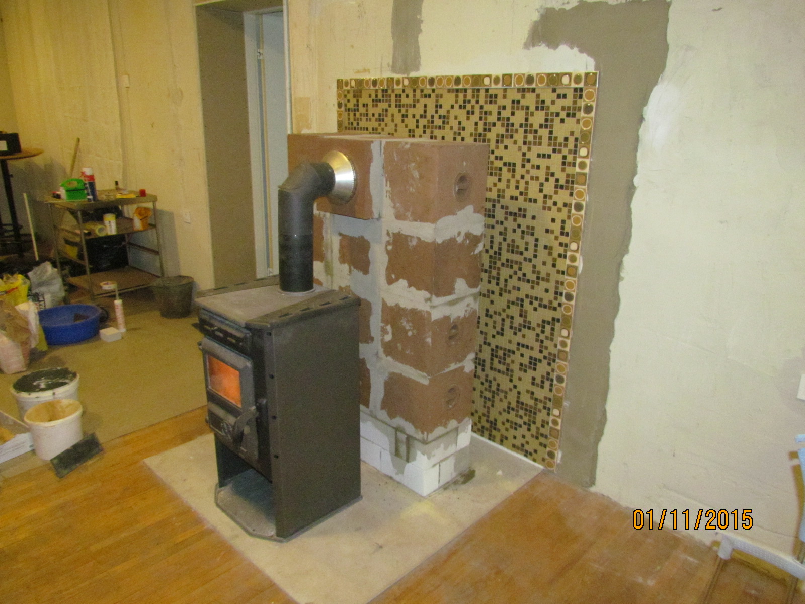

Блоки купил ,уложу на клей наверно на выходных . За теплой стенкой хочу сделать красиво -потом туда не залезешь. Блоки еще надо поднимать на 25 см от пола чтобы совместить дымоходы.

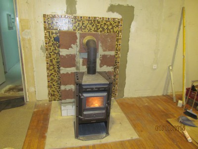

СообщениеДобавлено: Вс 1 Ноябрь 2015, 17:23 Ответить с цитатойВернуться к началу

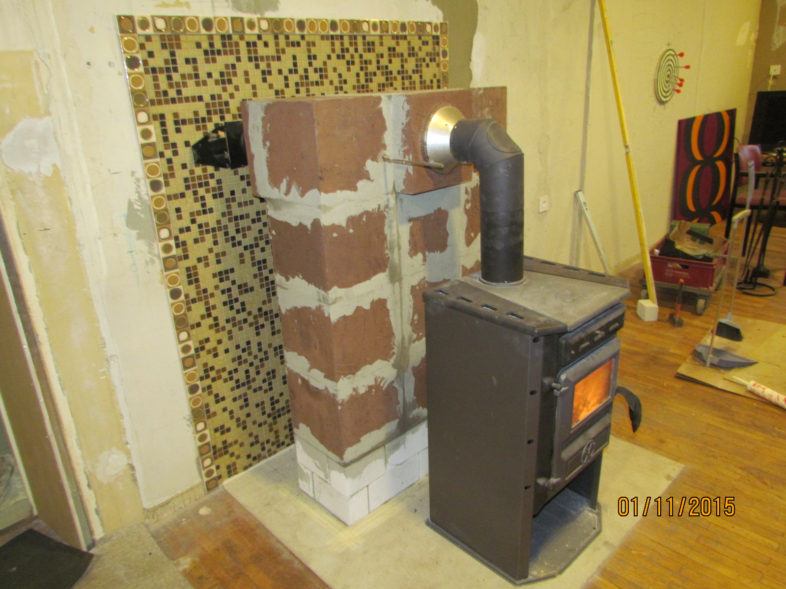

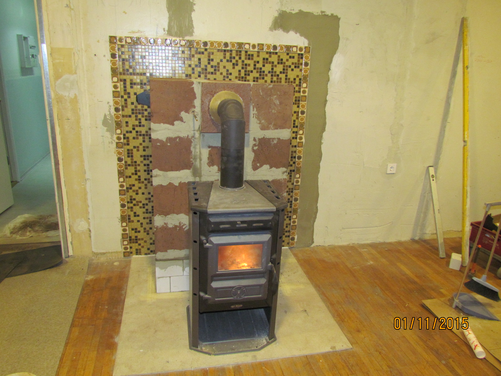

Замеры температуры буду делать на неделе .Дымоход который в трубу идет можно держать руками -нет и 100 градусов . Не стопил и пол корзинки дров а блоки уже теплые .

Fill07
Сообщения: 322
СообщениеДобавлено: Пн 2 Ноябрь 2015, 20:52 Ответить с цитатойВернуться к началу
Упс(( Это Вы называете красиво?

СообщениеДобавлено: Пн 2 Ноябрь 2015, 21:41 Ответить с цитатойВернуться к началу
Я это называю тепло! Красоту будем летом наводить . Камин поменяем на более квадратный и стенку обложим мозаикой как и стена сзади.

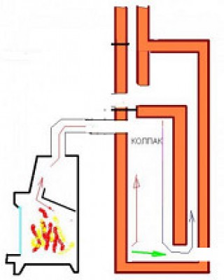

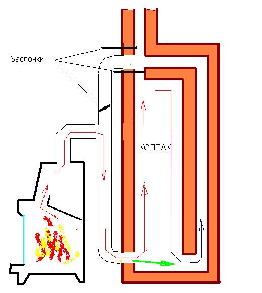

Подскажите жизнеспособность щитка если сделать из шамотного кирпича типа гипокауст с отдельной стоящей облицовкой . Есть сомнения в не зарастет сажей через пару топок. Мощность 12 квт чугунная кассета НОРДФЛЕЙМ КОРНО . Был небольшой опыт с Метой ПРОМО 700 таким подобным гибридом http://forum.stovemaster.ru/viewtopic.php?t=3418 но как деле на данной время контакт потерялся.

СообщениеДобавлено: Вс 18 Декабрь 2016, 20:53 Ответить с цитатойВернуться к началу
Тогда уж как то так(см картинку).

Дмитрий Галанин
Сообщения: 1381
СообщениеДобавлено: Вс 18 Декабрь 2016, 21:06 Ответить с цитатойВернуться к началу
Почему "колпак", а не "канал"?

РУСЛАН
Сообщения: 269
Регион: Украина
СообщениеДобавлено: Пн 19 Декабрь 2016, 02:35 Ответить с цитатойВернуться к началу
наверное по тому что такой колпак можно назвать - широким каналом)))

Дмитрий Галанин
Сообщения: 1381
СообщениеДобавлено: Пн 19 Декабрь 2016, 06:30 Ответить с цитатойВернуться к началу
На мой взгляд, в этом месте правильнее будет напротив, канал заузить, скруглить, оребрить и снять тепла по максимуму, а не крутить турбулентностями и понижать скорость. Со вторым колпаком -согласен. Там есть смысл "придержать".

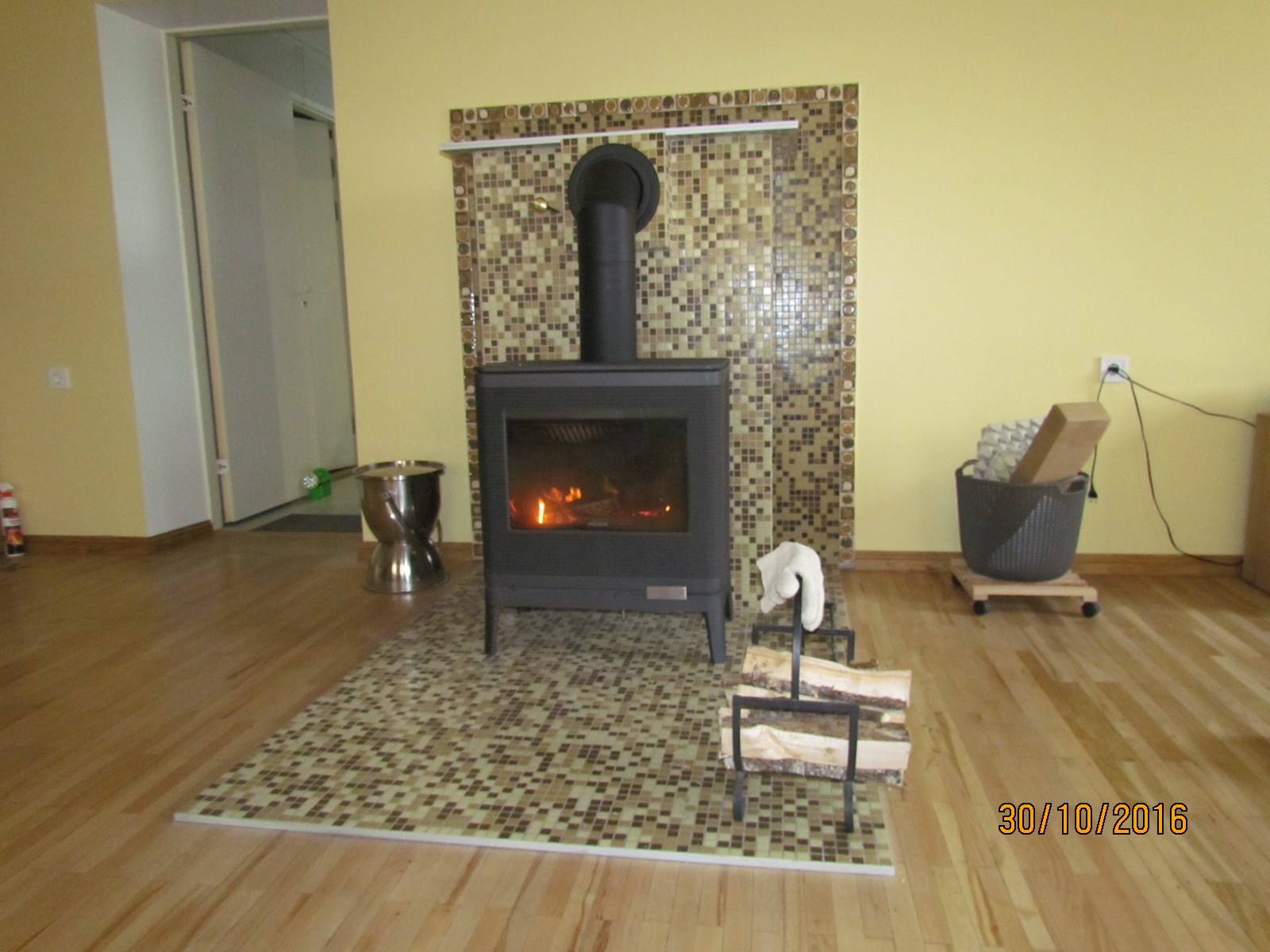

СообщениеДобавлено: Пн 19 Декабрь 2016, 09:15 Ответить с цитатойВернуться к началу
[quote="Юрий Печкин"]
А так??

СообщениеДобавлено: Пн 19 Декабрь 2016, 09:20 Ответить с цитатойВернуться к началу
Никаких колпаков не надо.Делай стандартно 1 вниз-2 вверх и всё.Ещё и второй колпак умудряются прикрутить... Smile Потом расхлёбывать конденсат...
СообщениеДобавлено: Пн 19 Декабрь 2016, 11:43 Ответить с цитатойВернуться к началу
Сори, просто не стёр надпись на исходнике.
Конечно же, там где на моей схеме осталась надпись "колпак", это канал, а колпак там во втором ярусе.
Однако, я против этих т.н. щитков, лучше делать тандем, т.е. буржуйка+кирпичная печь(щиток с подтопком).
Юрий Печкин писал(а):
А так??
Тряпочка какая-то не очень...., а так-ничего ))

СообщениеДобавлено: Пн 19 Декабрь 2016, 13:20 Ответить с цитатойВернуться к началу
[quote="Дмитрий Галанин"]
А так??
Это не тряпочка на корзинке -это перчатка специальная открывать дверь чтобы руку не обжечь.
