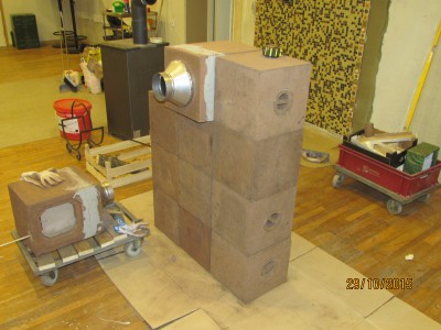

В этом месяце куплю 15 модулей . Каждый модуль стоит 61 евро весит 41 килограмм . Уложу наверное в ноябре . Как закончу ,установлю датчики температуры в 5 точках и подключу к компьютору . Данные выложу сюда же . Кто то должен будет выложить такие же данные с кирпичем . Тогда спор будет правильный! |

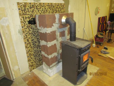

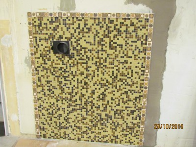

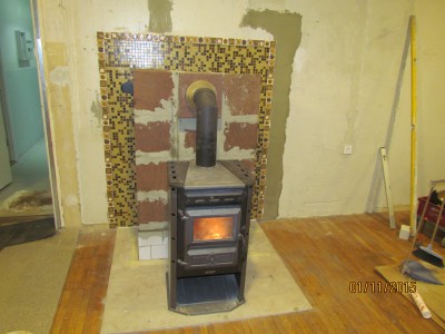

Блоки купил ,уложу на клей наверно на выходных . За теплой стенкой хочу сделать красиво -потом туда не залезешь. Блоки еще надо поднимать на 25 см от пола чтобы совместить дымоходы.

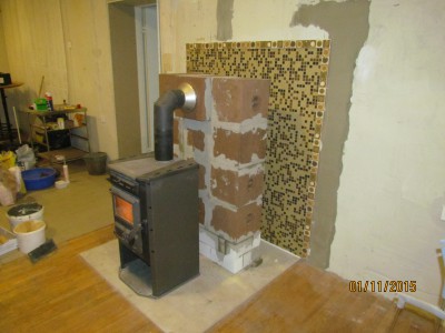

Замеры температуры буду делать на неделе .Дымоход который в трубу идет можно держать руками -нет и 100 градусов . Не стопил и пол корзинки дров а блоки уже теплые .

Упс(( Это Вы называете красиво?

Пн 2 Ноябрь 2015, 21:41
| Fill07 писал(а): |
| Упс(( Это Вы называете красиво? |
Я это называю тепло! Красоту будем летом наводить . Камин поменяем на более квадратный и стенку обложим мозаикой как и стена сзади.

Вт 3 Ноябрь 2015, 10:42
| Fill07 писал(а): |
| Да причем здесь стенка, мозаика и квадратный(((( |
Задумка была нагреть не жилую комнату в 67 метров, в доме есть центральное отопление ,в дальнейшем в этой комнате будет зимний сад. Высота 3 метра .Я не Лужков КАЦ взяток не беру и золотую плитку купить тоже не могу.

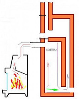

Подскажите жизнеспособность щитка если сделать из шамотного кирпича типа гипокауст с отдельной стоящей облицовкой . Есть сомнения в не зарастет сажей через пару топок. Мощность 12 квт чугунная кассета НОРДФЛЕЙМ КОРНО . Был небольшой опыт с Метой ПРОМО 700 таким подобным гибридом http://forum.stovemaster.ru/viewtopic.php?t=3418 но как деле на данной время контакт потерялся.

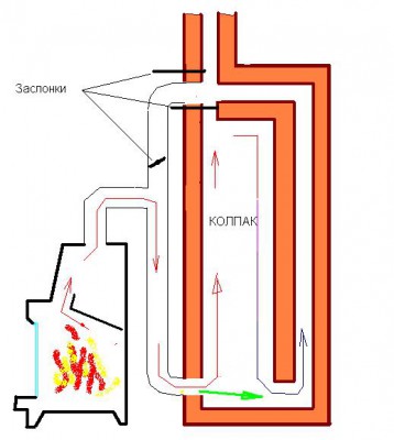

Вс 18 Декабрь 2016, 20:53
Тогда уж как то так(см картинку).

Почему "колпак", а не "канал"?

Шура да так лучше есть реализовано что то
РУСЛАН
Сообщения: 269
Регион: Украина
Добавлено:
Пн 19 Декабрь 2016, 02:35
| Дмитрий Галанин писал(а): |
| Почему "колпак", а не "канал"? |
наверное по тому что такой колпак можно назвать - широким каналом)))

Дмитрий Галанин
Сообщения: 1381
Добавлено:
Пн 19 Декабрь 2016, 06:30
| РУСЛАН писал(а): |
наверное по тому что такой колпак можно назвать - широким каналом))) |
На мой взгляд, в этом месте правильнее будет напротив, канал заузить, скруглить, оребрить и снять тепла по максимуму, а не крутить турбулентностями и понижать скорость. Со вторым колпаком -согласен. Там есть смысл "придержать".

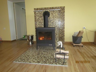

Пн 19 Декабрь 2016, 09:15
[quote="Юрий Печкин"]
| Fill07 писал(а): |
А так??

Пн 19 Декабрь 2016, 09:20
Никаких колпаков не надо.Делай стандартно 1 вниз-2 вверх и всё.Ещё и второй колпак умудряются прикрутить... Потом расхлёбывать конденсат...

Пн 19 Декабрь 2016, 11:43
Сори, просто не стёр надпись на исходнике.
Конечно же, там где на моей схеме осталась надпись "колпак", это канал, а колпак там во втором ярусе.
Однако, я против этих т.н. щитков, лучше делать тандем, т.е. буржуйка+кирпичная печь(щиток с подтопком).
А так?? |
Тряпочка какая-то не очень...., а так-ничего ))

Пн 19 Декабрь 2016, 13:20
[quote="Дмитрий Галанин"]
| Юрий Печкин писал(а): |
| Fill07 писал(а): |
А так?? |
Тряпочка какая-то не очень...., а так-ничего )) |
Это не тряпочка на корзинке -это перчатка специальная открывать дверь чтобы руку не обжечь.
