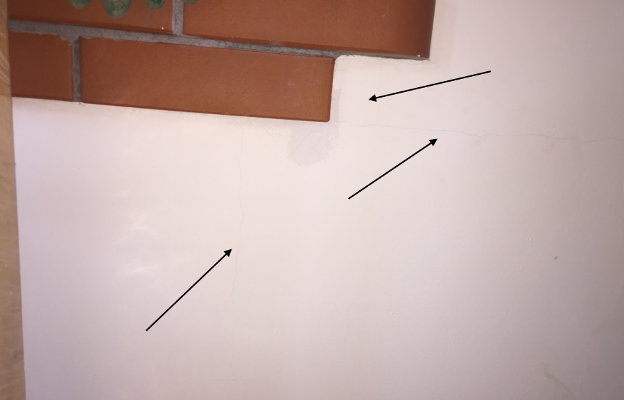

Всем здравствовать. Печь сложена в июле на плитонит суперкамин термокладка. Оштукатурена по стеклотканевой сетке тем же составом. Печь давно топится, щадящие протопки начались с августа. Трещины появились недели три назад в том виде, в котором есть и сейчас. С тех пор не увеличивались ни в количестве , ни в размерах. Надо понять причину, чтоб устранить и решить проблему. Кто что видит и что посоветует? Большой выкол на одной из фото - этоя поддел ножиком, чтоб увидеть шов - визуально шов цел.

Ещё фотки

Видел я это. Цитата дана на материал? Т.е. хотите сказать, что плитонит для штукатурки не годится? - может быть. Думаю попробовать расшить трещины и н горячую заштукатурить термоклеем реалом, например. Что скажете?

Да, может быть термокладка не годится для оштукатуривания печей...хотя - http://forum.stovemaster.ru/viewtopic.php?t=1292&postdays=0&postorder=asc&&start=120 эксплуатируется уже почти 3 года...и ничего.
Игорь, а раствор наносили на теплую печь?
В линейке плитонит появилась смесь, специально для оштукатуривания печей - http://www.plitonit.ru/products/product/plitonit_superkamin_termoshtukaturka/?utm_source=landing-superkamin&utm_medium=button&utm_campaign=termoshtukaturka
Игорь 2
Сообщения: 1006
СообщениеДобавлено: Вс 8 Ноябрь 2015, 17:49 Ответить с цитатойВернуться к началу
Александр, нет не тёплую. Хозяева очень торопились...Меня смущает тот факт, что эти трещины , в отличие от температурных ни как не меняют свою величину, т.е. не увеличиваются с ростом тем-ры и не уменьшаются с её падением... Ну да что теперь говорить...надо как-то решать проблему, только не хочется принимать скоропалительного решения, чтобы опять на те же грабли...
Значит штукатурка отъехала пластом ...придется заново перештукатуривать.
Игорь 2 писал(а):
Думаю попробовать расшить трещины и на горячую заштукатурить термоклеем реалом, например. Что скажете?
кмк, заделка трещин на горячую Surprised поможет ненадолго.

На фасадной поверхности кирпича без дополнтельного крепления, обработки грунтовкой или бетоноконтактом ничего держаться не будет.
Вся штукатурка держится только за счёт сетки.
И конечно нужно использовать соответствующие материалы.

а плитонит термоклад, кмк не подходит для штукатурных работ по своему составу ...

Для начала "простучи" штукатурку, сразу поймёшь где отошла, где прилипла к кирпичу.
Правильно, не надо вкладываться во всю печь, попробуй на отдельных участках разными составами.

Всем здравствовать. Значит так... Штукатурка не "висит" на сетке. Держится за кирпичи очень хорошо. Из чего делаю вывод, что плитонит суперкамин для штукатурки не подходит в силу оч низкой пластичности видимо. Подозрения Колчина по составу подтвердились. Печь была максимально разогрета и в расшитые трещины был заложен термоклей в двух местах: самом горячем и самом "холодном". Эти заплатки жили своей жизнью более 2-х недель. За это время печь разогревалась и остывала несколько раз. Никаких видимых нарушений слоя на заплатках обнаружено не было. В эти выхи разогрел печь на максимум и зачеканил все трещины, в т.ч. и волосяные, термоклеем и дал тонюсенький слой финишной полимерной шпатлёвки. На неделе покрашу, надеюсь всё будет хорошо.

Если у вас под штукатуркой есть те же трещины в кирпиче, то виной не штукатурка, а конструкция печи и перегрев стенок.

КМК, трещины могут возникать от веса кирпичной трубы.
Игорь, у Вас труба кирпичная? На какие стены печи она установлена?

Нет , там нет нагрузки от трубы. Труба сэндвич. И это боковая стена русской с нижним прогревом Володина.
