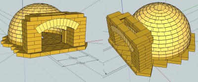

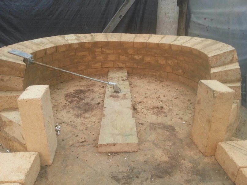

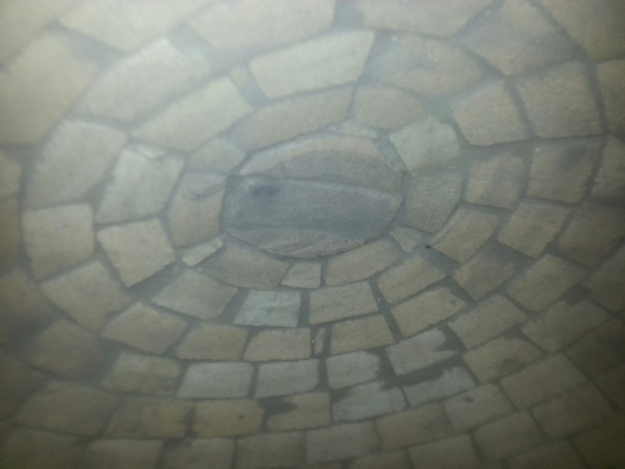

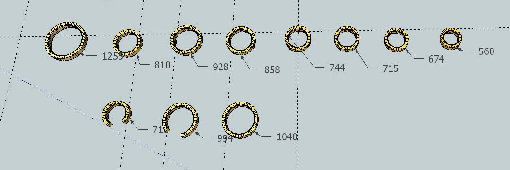

Попросили сотворить помпейку. Наиболее удачным оказалось применение ША47 кирпичей. При размере в 107см. Минимальные швы. Резать все-равно много нужно и под разными углами.
 Размер файла:  157.96 КБ
 Просмотров:  987 раз(а)
СообщениеДобавлено: Сб 7 Ноябрь 2015, 17:47 Ответить с цитатойВернуться к началу

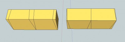

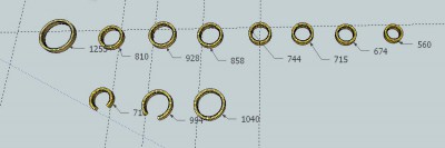

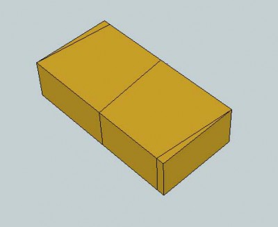

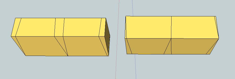

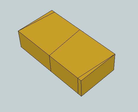

Минимизация отходов.
Опорные ША8 режутся по своему шаблону, а каждый ряд купола нужно резать по другому шаблону (для каждого ряда свой угол реза).
Для разного диаметра купола подбираем чередование ША47 и ША48.
 Размер файла:  56.75 КБ
 Просмотров:  1264 раз(а)
 Размер файла:  24.64 КБ
 Просмотров:  888 раз(а)
 Размер файла:  30.64 КБ
 Просмотров:  910 раз(а)

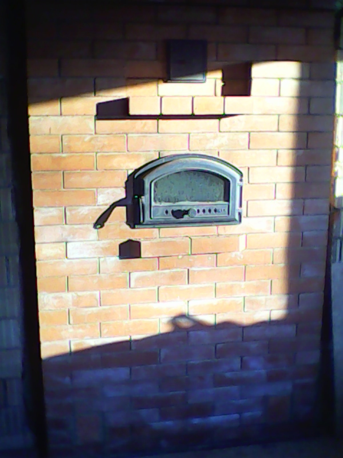

СообщениеДобавлено: Ср 18 Ноябрь 2015, 21:54 Ответить с цитатойВернуться к началу

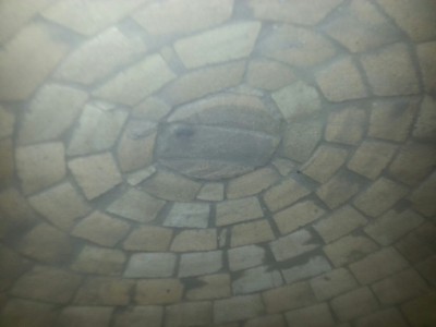

Ну и воплощение... Первая печная конструкция у человека. Smile
Швы мне понравились. Вверху купола уголки мешают больше - швы до 5мм доходили. Но это вполне нормально.
 Размер файла:  189.24 КБ
 Просмотров:  976 раз(а)
 Размер файла:  100.01 КБ
 Просмотров:  876 раз(а)

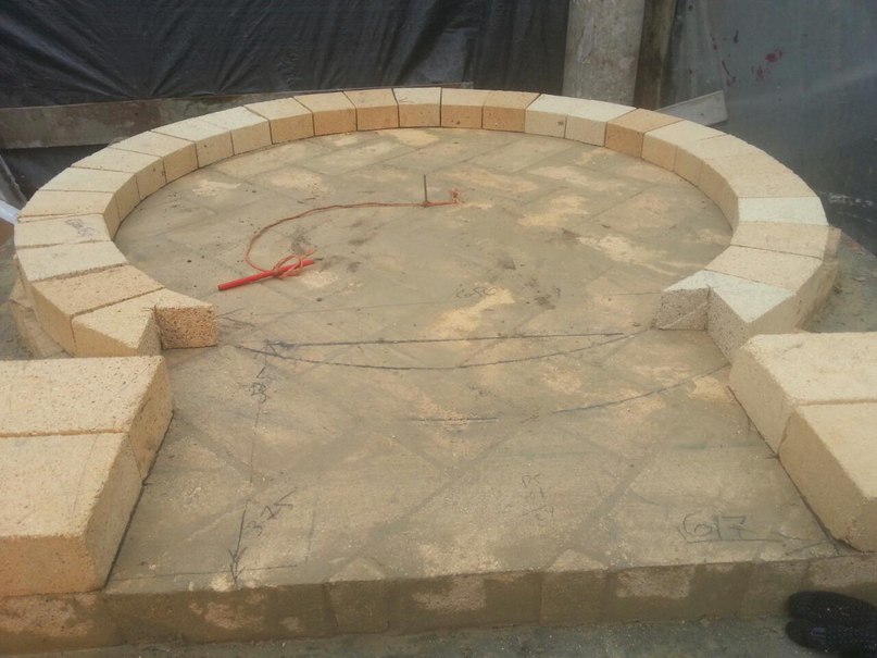

СообщениеДобавлено: Чт 19 Ноябрь 2015, 09:25 Ответить с цитатойВернуться к началу
и еще парочка фото процесса кладки
 Размер файла:  83 КБ
 Просмотров:  863 раз(а)
 Размер файла:  89.5 КБ
 Просмотров:  914 раз(а)

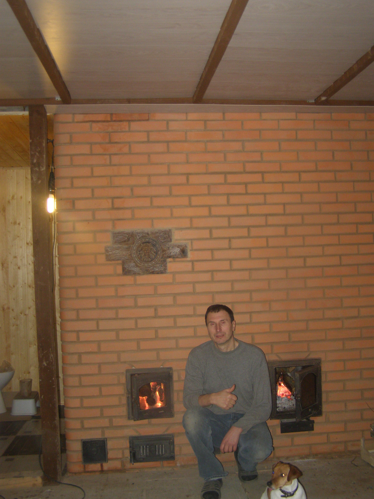

СообщениеДобавлено: Ср 23 Декабрь 2015, 09:37 Ответить с цитатойВернуться к началу

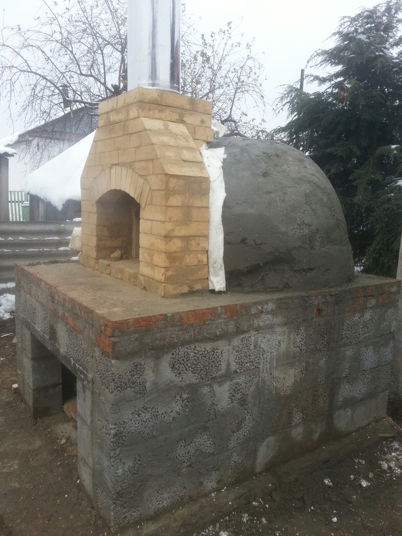

Благодарю Владимира Солина Дай Бог ему здоровья
Построил печь по его проекту , убрал хлебную камеру она мне не нужна печь топится более полугода никаких недостатков нет , одни достоинства
Удачи Вам Владимир

Привет Владимир, а почему 2 топки?
СообщениеДобавлено: Чт 24 Декабрь 2015, 10:09 Ответить с цитатойВернуться к началу
если на фото - мой проект, то он подвергся очень большой переработке... Smile
Я его не узнаю.
А про 2 топки - у меня была печка с варочной плитой (и своей топкой под ней), стоящей рядом с топкой с ХК и лежанкой сверху. Пару таких сотворили.

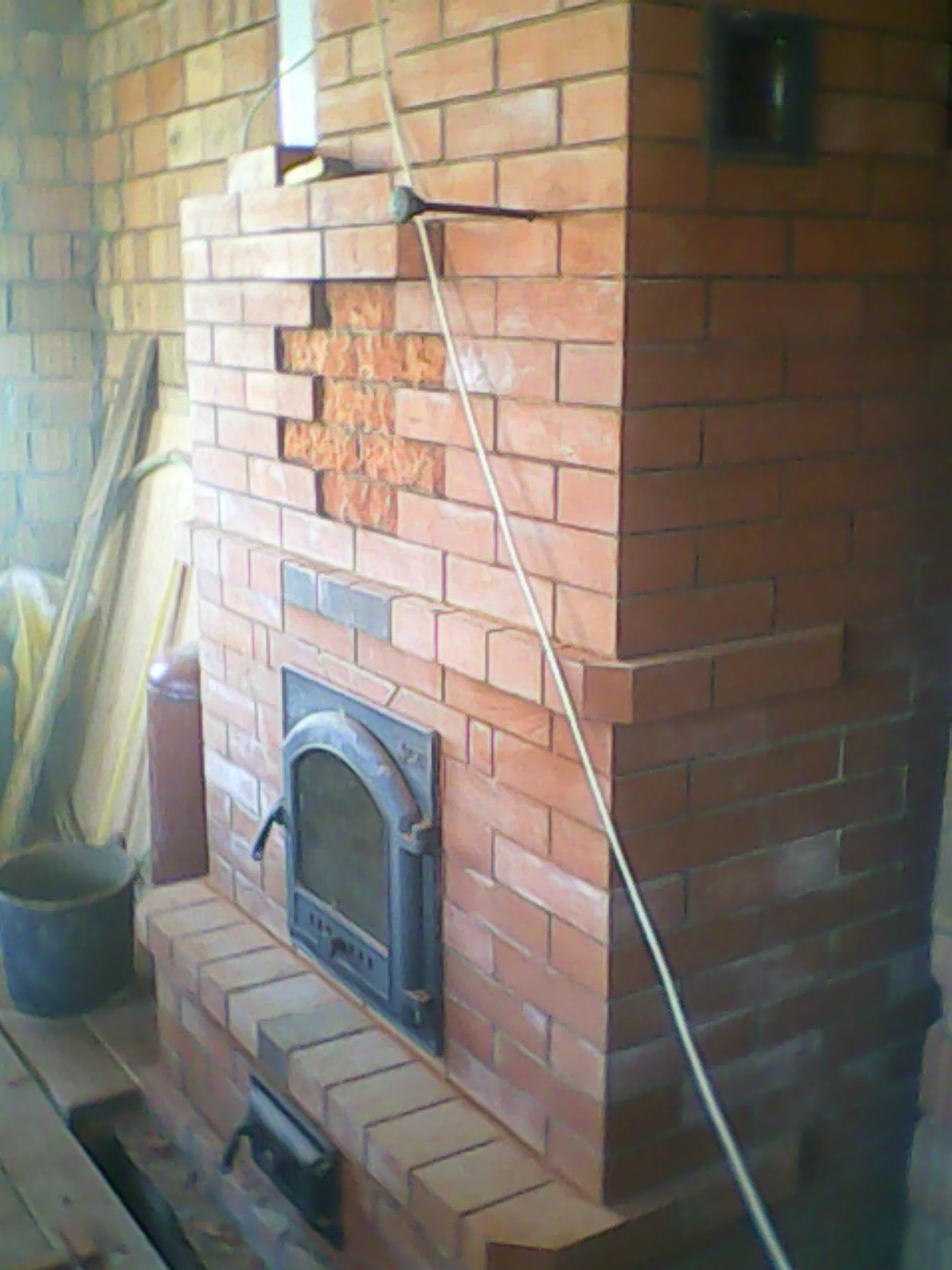

СообщениеДобавлено: Чт 31 Декабрь 2015, 13:15 Ответить с цитатойВернуться к началу
Уважаемые форумчане, с наступающим 2016 годом! Всем удачи, здоровья и всех благ!
Начиная с октября начал класть ОИК ХК 4-9, по выходным, иногда пару часов в день,после основной работы. На этой неделе закончил. Осталось трубу выложить. Но на улице -15. Второй колпак немного видоизменил, оставил место для сушки,заодно уменьшил теплоотдачу.
Кирпич Костромской м-200. Сначала мочил его, начиная со второго колпака перестал. Моченый кирпич стал выделять высолы. После окончательной сборки и просушке буду отмывать.
Выражаю огромную благодарность автору проекта за его труд, удачная печь получилась!
Всех с наступающим праздником и тепла в Вашем доме!
 Размер файла:  300.92 КБ
 Просмотров:  1041 раз(а)
 Размер файла:  279.51 КБ
 Просмотров:  825 раз(а)
