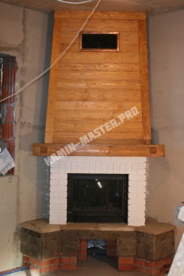

На мой взгляд проблема с шамотом только одна, раствор дорогой для кладки. Щитки обычно всеж из красного делают, по торопились вы с покупкой. Хотя можно облицовку на цпр, а щиток на ортнер- ветонит- нкм. Съекономится немного. Отмыть не проблема, если не пачкпть. И крашеный кирпич кстати ок.

Добавлено:
Чт 24 Декабрь 2015, 12:46
| internet_pechnik писал(а): |
| добавил |
Красиво.
Это крашенный кирпич? Сам кирпич, видимо, отделочный?

Добавлено:
Чт 24 Декабрь 2015, 12:57
да крашеный. Это каминопечь и отделочный не годится. Просто любой более менее ровненький красный кирпич считающийся печным, кирово-чепецкий например, или тото же Лоде. Но у Лоде есть бежевый и так да и дорог он.
Лак можно кистью за несколько раз или просто втирать куском губки за раз.
