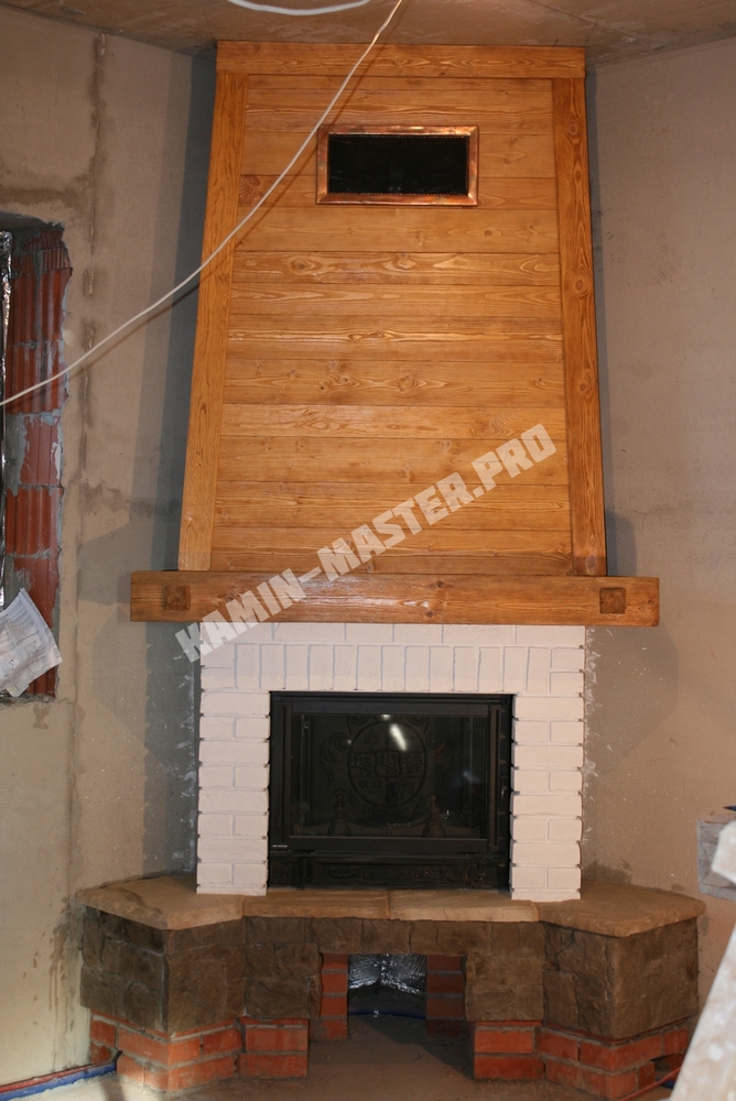

СообщениеДобавлено: Ср 23 Декабрь 2015, 23:15 Ответить с цитатойВернуться к началу
На мой взгляд проблема с шамотом только одна, раствор дорогой для кладки. Щитки обычно всеж из красного делают, по торопились вы с покупкой. Хотя можно облицовку на цпр, а щиток на ортнер- ветонит- нкм. Съекономится немного. Отмыть не проблема, если не пачкпть. И крашеный кирпич кстати ок.

internet_pechnik писал(а):
добавил
Красиво.
Это крашенный кирпич? Сам кирпич, видимо, отделочный?

СообщениеДобавлено: Чт 24 Декабрь 2015, 12:57 Ответить с цитатойВернуться к началу
да крашеный. Это каминопечь и отделочный не годится. Просто любой более менее ровненький красный кирпич считающийся печным, кирово-чепецкий например, или тото же Лоде. Но у Лоде есть бежевый и так да и дорог он.
Лак можно кистью за несколько раз или просто втирать куском губки за раз.
