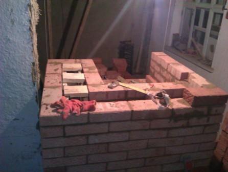

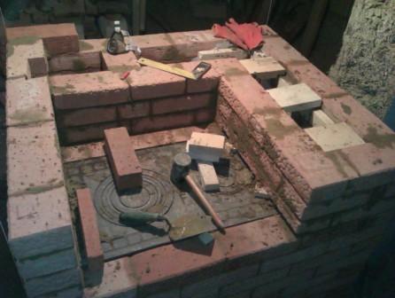

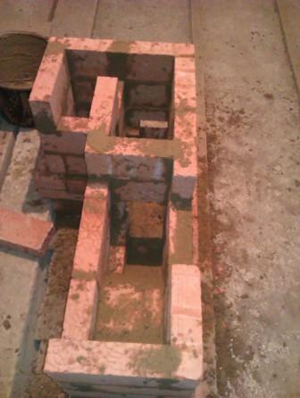

еще фото

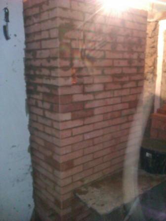

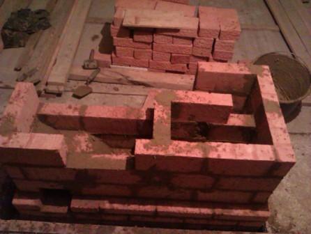

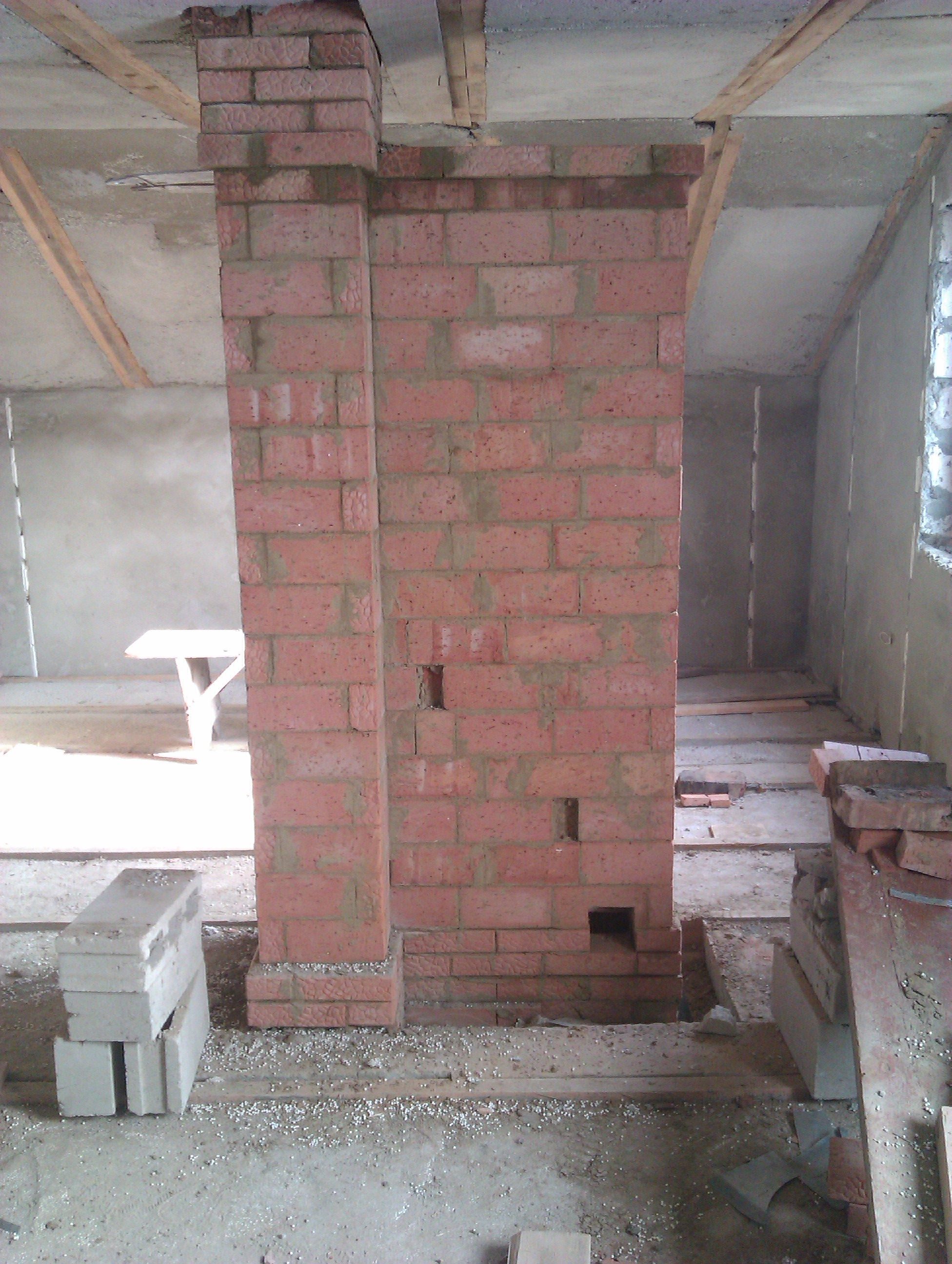

еще

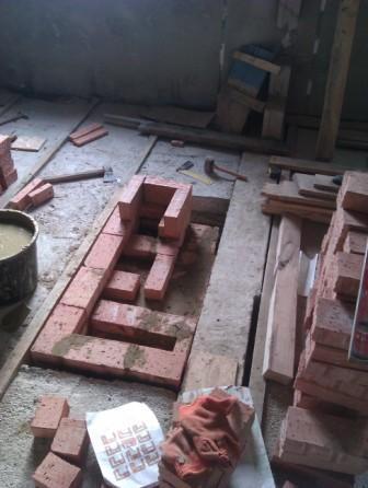

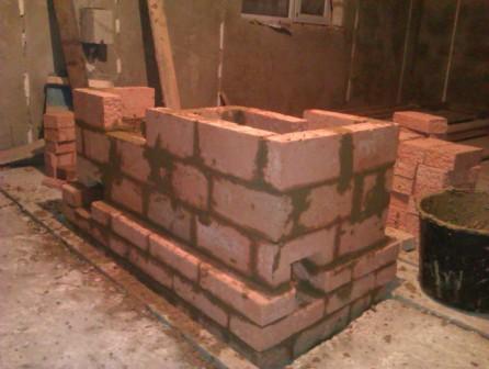

СообщениеДобавлено: Ср 30 Декабрь 2015, 19:55 Ответить с цитатойВернуться к началу

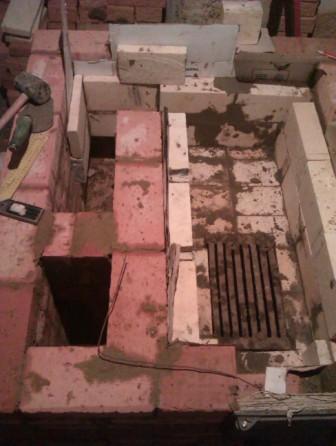

СообщениеДобавлено: Ср 30 Декабрь 2015, 19:57 Ответить с цитатойВернуться к началу

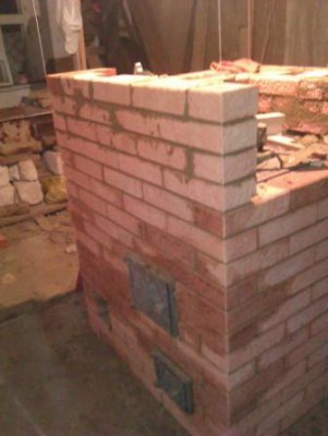

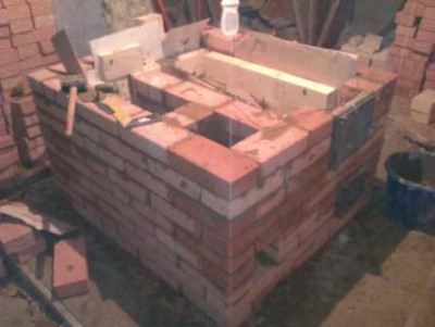

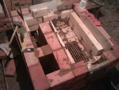

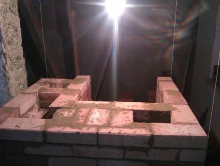

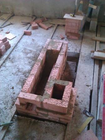

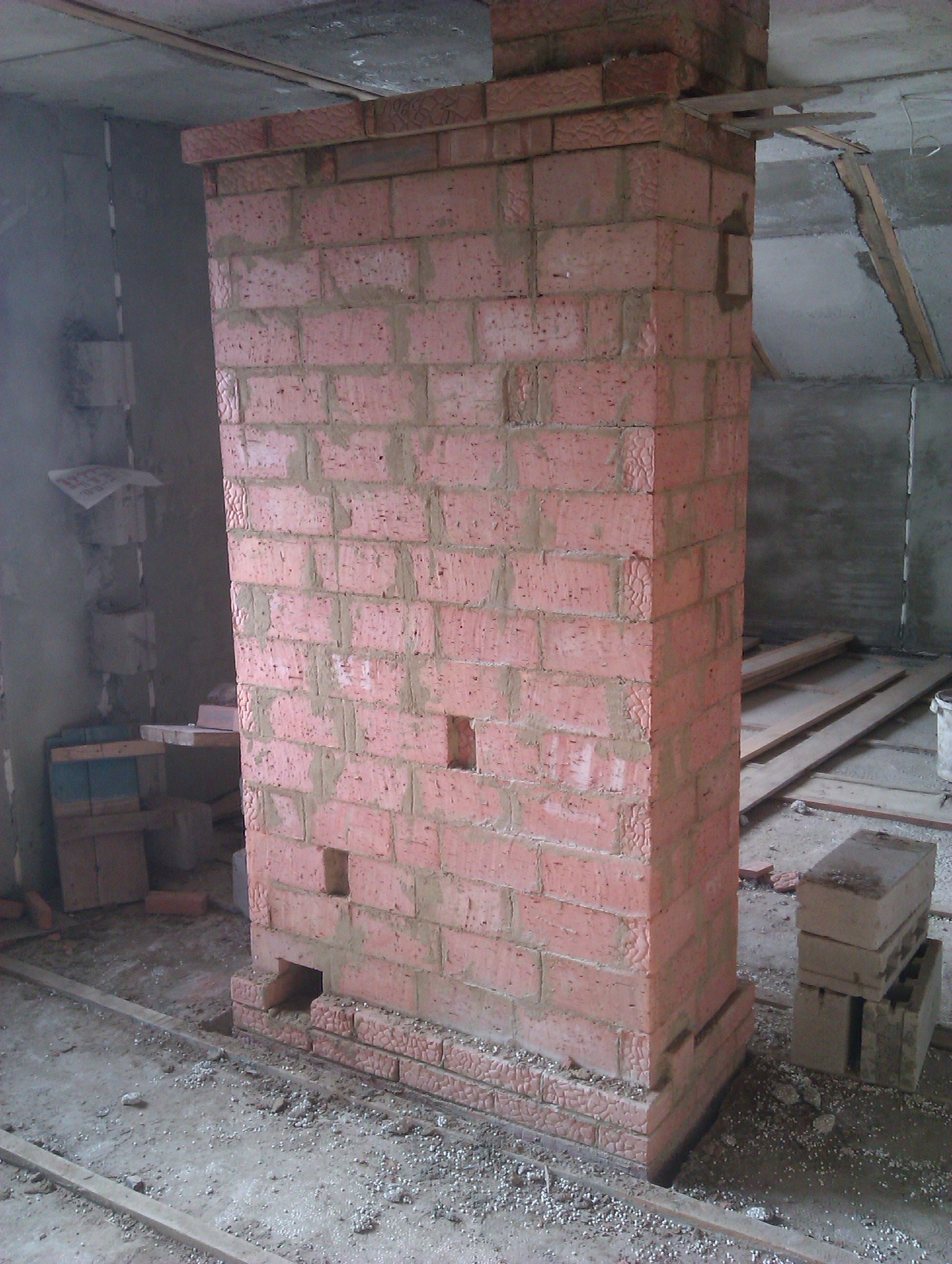

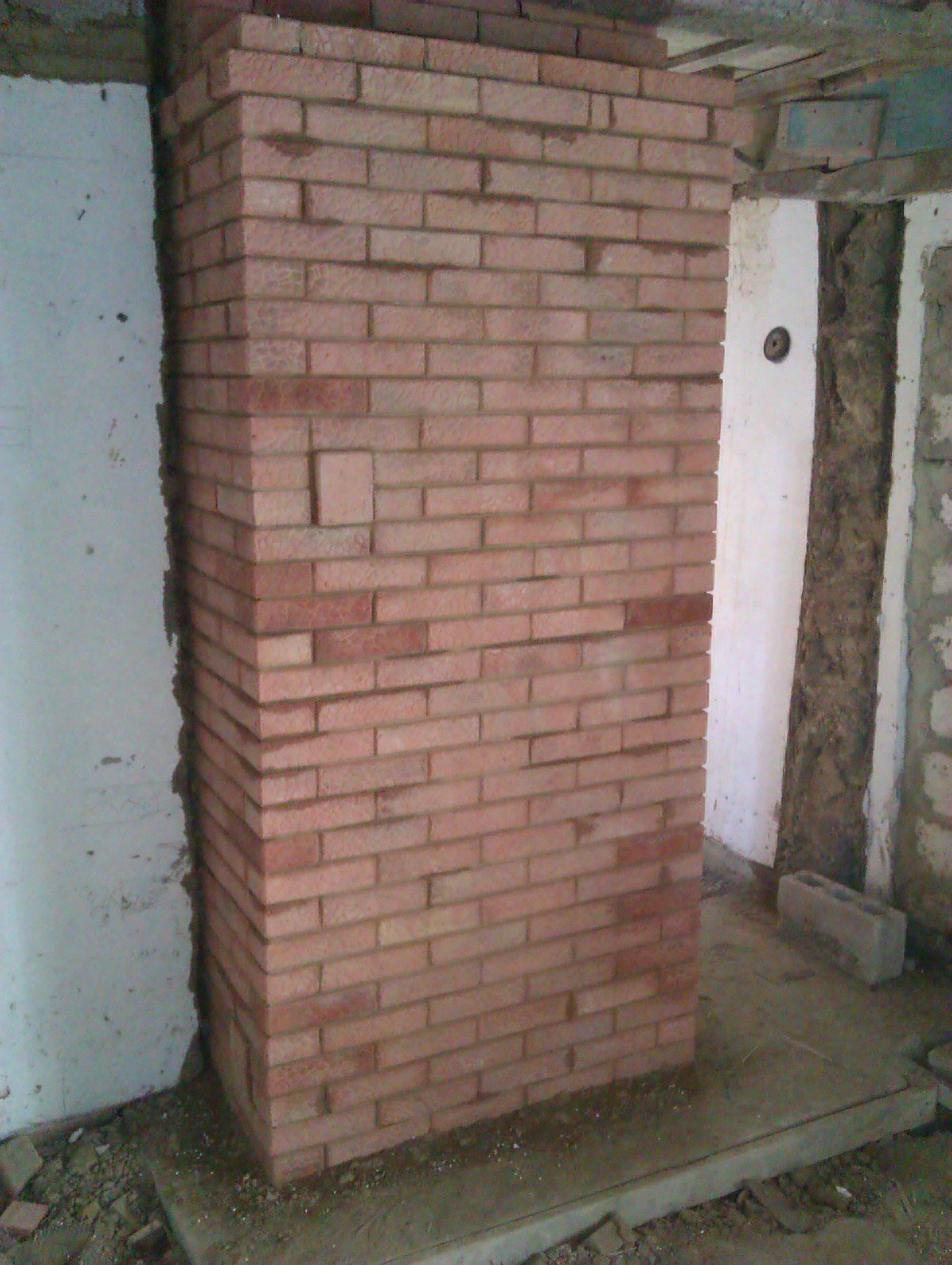

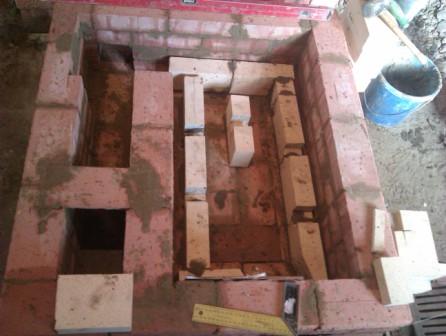

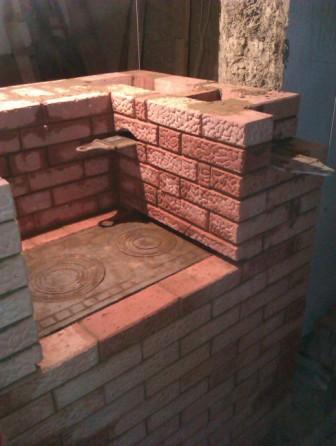

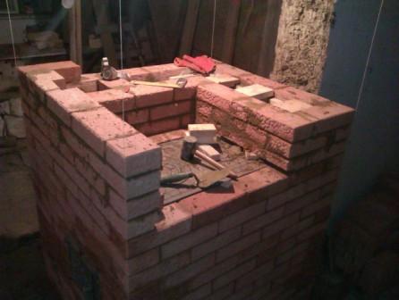

[quote="Владимир Солин"]

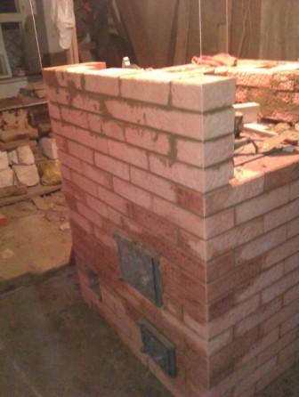

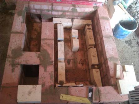

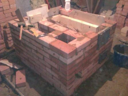

Владимир можете меня поздравить , сегодня закончил класть вашу печку Овик 20-6-12 . правда щиток на втором этаже положил на ребро ,в дальнейшем обложу плиткой .
Скажите пожалуйста в вашей печи как обстоит дело с тягой печи ? Сегодня протопил немного печь ,вначале топил с открытой задвижкой транзитного канала ,потом закрыл и открыл задвижку на второй этаж ,тяга хорошая . Но вот когда решил прикрыть задвижку на второй этаж чтобы прогреть печь на первом этаже тяга почти пропала и повалил дым ...
Мне вот интересно с чего бы это так ? может после окончательной просушки все нормализуется Very Happy
Единственно где я отклонился от проекта так это расширил топку на полкирпича .
СообщениеДобавлено: Чт 31 Декабрь 2015, 13:35 Ответить с цитатойВернуться к началу
Поздравляю. Нужно печку сначала просушить. Влага в печке сильно мешает прохождению дыма.
Открывайте задвижки и прочистки после протопки. По возможности конечно... Осталять закрытой только задвижку в трубу.
Пока есть влага на прочистках - печку нужно сушить.
Во время протопки можно не дозакрывать задвижки до упора - оставлять 1-2см проход для ДГ.
После сушки будет все гораздо лучше.

СообщениеДобавлено: Чт 31 Декабрь 2015, 18:26 Ответить с цитатойВернуться к началу

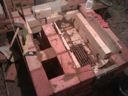

Разобрался с печью наконец ,теперь все в порядке тяга хорошая на всех режимах ....
Дело было вот в чем , образовалась пробка из раствора в транзитном канале поэтому и не тянуло, но благодаря этому делу сделал прочистное отверстие транзитного канала ,теперь в любое время могу прочистить ...

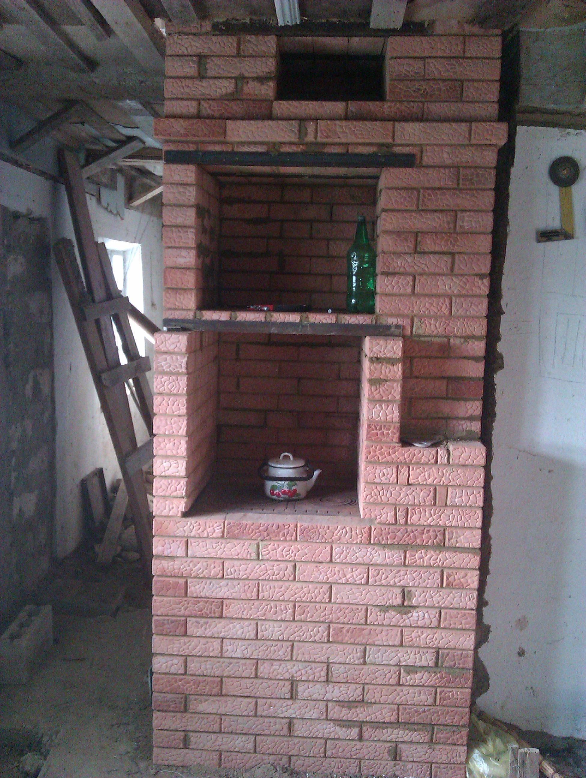

СообщениеДобавлено: Пт 1 Январь 2016, 17:59 Ответить с цитатойВернуться к началу

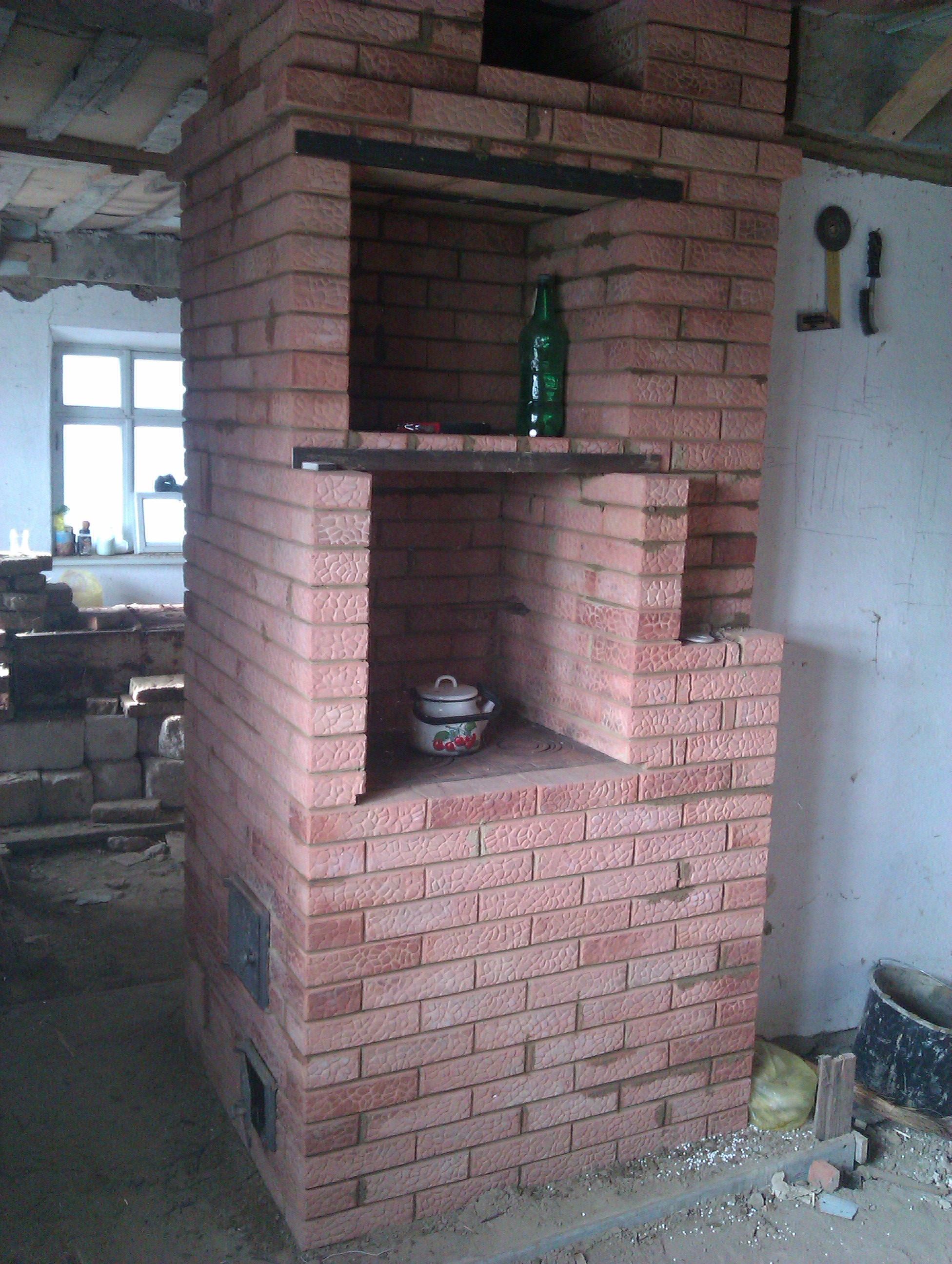

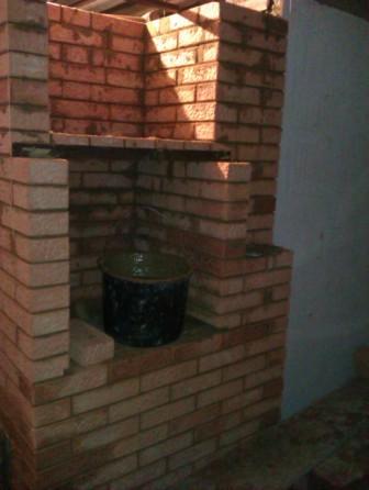

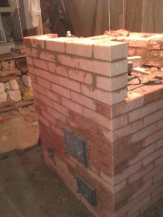

вот конечный результат

СообщениеДобавлено: Пт 1 Январь 2016, 18:00 Ответить с цитатойВернуться к началу
расскажешь как ведет себя такой щиток. Хотя я предполагаю как... Smile

СообщениеДобавлено: Вт 5 Январь 2016, 16:31 Ответить с цитатойВернуться к началу
Неделю уже как протапливаю потихоньку печь ,в основном сучьями ,ветками, раз в день .
Верхний щиток можно сказать что просох ,греется нормально равномерно . Печь на первом этаже тяжелей прогревается , еще недельку буду как минимум просушивать .
На случай если в будущем будет плохо прогреваться разберу стенку и положу кирпич на ребро так как отмечено на фотографии
 Размер файла:  744.6 КБ
 Просмотров:  630 раз(а)
СообщениеДобавлено: Вт 5 Январь 2016, 16:32 Ответить с цитатойВернуться к началу
не нужно так делать. Нужна аккумуляция тепла, а не режим буржуйки.
Скорее щиток нужно будет переделать на плашку.

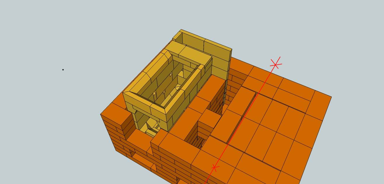

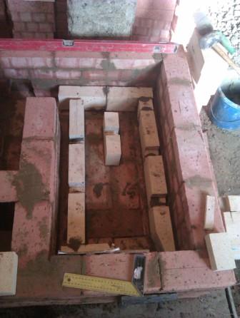

Здравствуйте!
На первой странице данной темы, есть проект подходящего мне по размерам, если убрать сидушку, отопительно варочного агрегата.
Подскажите, достаточно ли футеровки в первом колпаке печи? Печь будет использоваться для ПМЖ, топиться дровами, красный кирпич - Витебск.
Лежанки не будет
