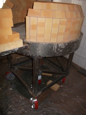

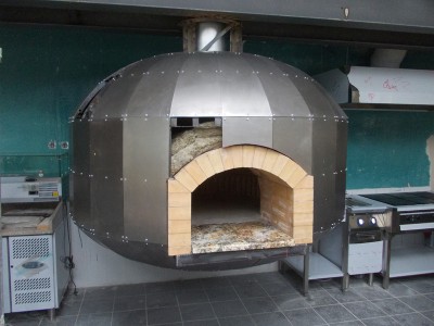

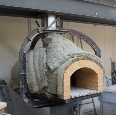

Купольная печь весит примерно 250 -300 кг,при транспортировке основание отсоединяется, туба разбирается.Грузится погрузчиком. Имеет утепление слой фольги, 20 мм базальт и еще слой фольги.затем сетка и отделка.

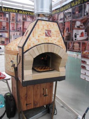

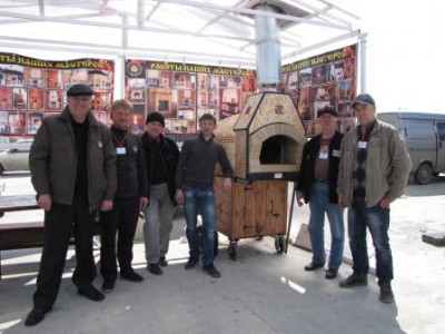

Фото с ярмарки Сибирский дом.

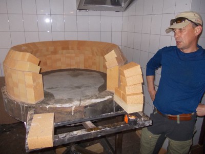

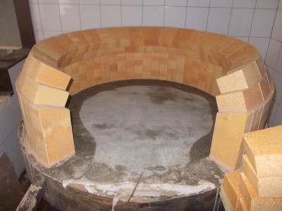

Отцы- профи, прошу совета. Взялся делать помпейку первый раз. Три вопроса:
1.При диаметре 100 см. какая рекомендуется высота свода, если печь чисто для пиццы.
2.Высота и ширина устья по отношении к высоте свода, можно пропорцию. Где то встречал, теперь убей - не помню.
3. У Александра-та шаблон для кладки свода на фото. Как расчитывается его геометрия? Или это полет фантазии Мастера?
С уважением.
_________________ Лень, как ржавчина разъедает человека быстрее, чем труд изнашивает. Ф.Рузвельт.
Александр-та
Сообщения: 867
Регион: Омск
Добавлено:
Вт 2 Июнь 2015, 04:30
| Игорь М. писал(а): |
С уважением. |
1. 45 см
2. Высота - 60% от высоты свода в пике. 45х0,6=27см. Ширина 45см.
3. Если делать свод с одного размера клина во всех рядах, то просто очертил радиус - вот и шаблон. При применении двух клиньев, примерно также, отлько шаблон будет двухрадиусный.

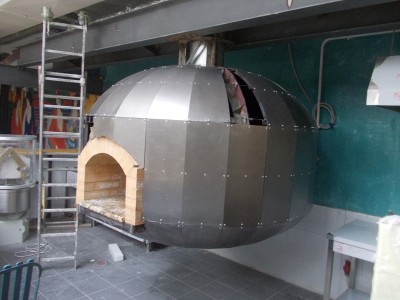

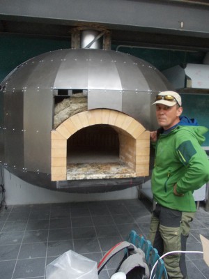

Добавлено:
Чт 18 Июнь 2015, 22:47
Помпейка (Летающая тарелка )в одном из рестранов Спб .Мастер печник Андрей Макаров стиль хай тек.
