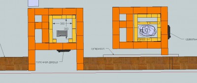

Коллеги подскажите! Накидал малютку, имеет право на жизнь? Понимаю что лучше глубину увеличить до 3.5, но в этом случае не уверен , что труба в четверик справится, которую заказчик категорически хочет сохранить, да и выпиливать бревна придется на высоту печи. Парилка там 2.5х2.5х2.7, печь в парилке двумя стенками. Делал кто печи с такой маленькой топкой?
Петр

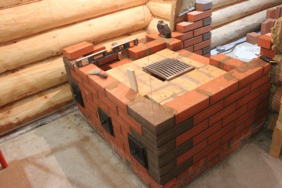

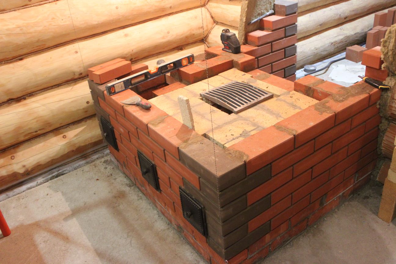

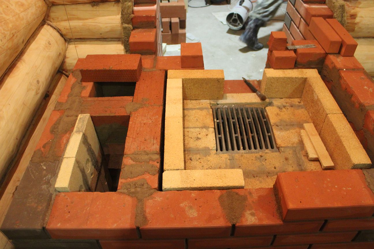

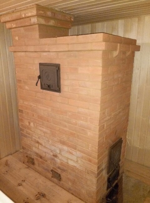

Третий день запустил печь сложенную своими руками печь. пока еще не выводил на рабочий режим. по первым ощущениям. печь разгорается очень легко, тяги хватает за глаза. приоткрыв поддувало "форсаж" у печи ого го какой. при активном горении рекой течет пламя. по температурным замерам. в топке до 700 градусов доводил в каменке 400, сажа чуть чуть начинала выгорать на верхней крышке, дальше не разгонял. каменной закладки еще нет. несколько фоток процесса. и видео горения.
https://www.youtube.com/watch?v=g-RcUxzO9NE
https://www.youtube.com/watch?v=4tsL-T6DPI8
п.с. от себя выражаю все участникам это темы великую благодарность. особенно Е.Колчину.

А с противопожарками у Вас всё нормально? Что то мне икается...Неимоверный размер топливника...Колосник наоборт...Это Евгений Колчин посоветовал или тут ещё не всё сфотографировано, а только начало, так сказать эпопеи с печью?

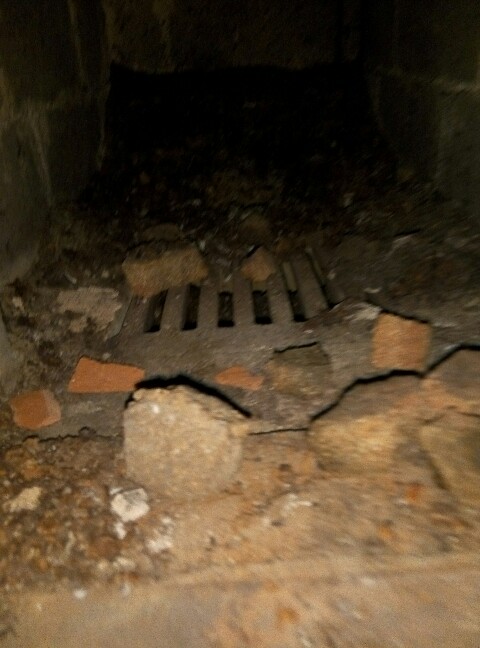

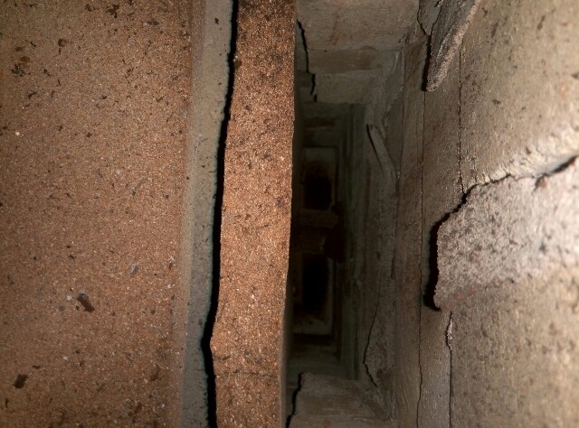

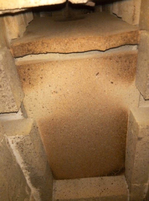

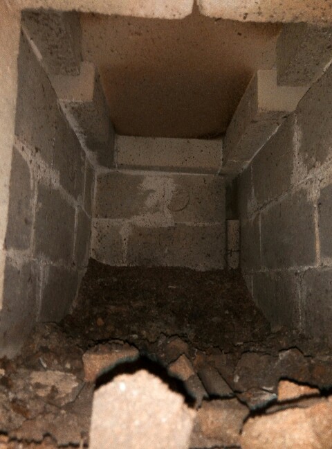

Здравствуйте уважаемые! Вот пишу в эту тему так как печь дедалась каменка пламенная по прочтению этой темы открытой Евгением Викторовичем ,дай бог ему здоровья, за сие ! Пар очень добрый.
Печь после примерно 5 протопки построена она как год уже, вдруг по окончанию топки на длинном пламене 5закладок обнаружил что нижний край перегородки горелки обрушился , плита перекрытия пошлакак будто трещинами фото прилогаю. Я склоняюсь к перетопу или же возможно не качественный материал . На стенке горелки и плита перекрытия использовал вермикулитовую плиту 30мм толщиной. У кого какие мысли поделитесь.

Вот
Творче и Создателю всяческих, Боже, дела рук наших, к славе Твоей начинаемая, Твоим благословением спешно исправи, и нас от всякаго зла избави, яко Един Всесилен и Человеколюбец.(молитва на всякое дело доброе )

СообщениеДобавлено: Пт 22 Июль 2016, 11:14 Ответить с цитатойВернуться к началу
Еще

Ещё

ещё

топил березовыми в пнремешку с сосной.

СообщениеДобавлено: Пт 22 Июль 2016, 12:52 Ответить с цитатойВернуться к началу
Странно,что так долго простояла ещё Smile Не предназначен вермикулит для такого. Smile

СообщениеДобавлено: Пт 22 Июль 2016, 13:18 Ответить с цитатойВернуться к началу
Видимо не внимательно изучил форум я(((((!!!! А на что посоветуете поменять?????хотя на днях пробегусь еще с начала этой темы насчёт вермикулитовой плиты не мог я сам ее туда придумать установить!!!!! Буду рад советам!

СообщениеДобавлено: Пт 22 Июль 2016, 15:26 Ответить с цитатойВернуться к началу
Паз под неё сделан?Или замените её опять на такую же-через год поменяете или выставите горелку шамотным кирпичем.Газослив как сделан?

СообщениеДобавлено: Пт 22 Июль 2016, 16:19 Ответить с цитатойВернуться к началу
Да сама вертикальная плита сидит в пазу в ней сделан газо слив если я все правильно понимаю размером 12/10см примерно (точно не помню) на уровне закладки колодок паровоза (они стоят на ребро в вот такой последовательности (()))
Да все плиты стоят с зазором горизонтальная примерно по сантиметру по сторонам отступ а вертикальная в которой вырезан газослив с зазором но меньшим. Просто вставил в пазы и всё сидит особо не болтается .

СообщениеДобавлено: Пт 22 Июль 2016, 16:29 Ответить с цитатойВернуться к началу
А сама горелка 6*30 примерно?Сажа выгорает полностью?Это я так-для себя Smile
Замените просто вермикулит или шамот легковес применить

СообщениеДобавлено: Пт 22 Июль 2016, 21:27 Ответить с цитатойВернуться к началу
Да от сажи и следа нет. Только на потдовальной дверцы остается. Ну это ерунда. Горелка 250/60 если память не изменяет.

СообщениеДобавлено: Пт 22 Июль 2016, 22:39 Ответить с цитатойВернуться к началу
Через год и шамот у меня местами не то что треснул а кусками отвалился ,под и горелка самое теплонапреженое место лучше класть насухо и менять как расходник раз в год .(если брали наш вермекулит он от влаги разрушается тоже применял)

СообщениеДобавлено: Пт 22 Июль 2016, 23:02 Ответить с цитатойВернуться к началу
Да не вермикулит надо там ставить -а ультралегковесный шамот.
