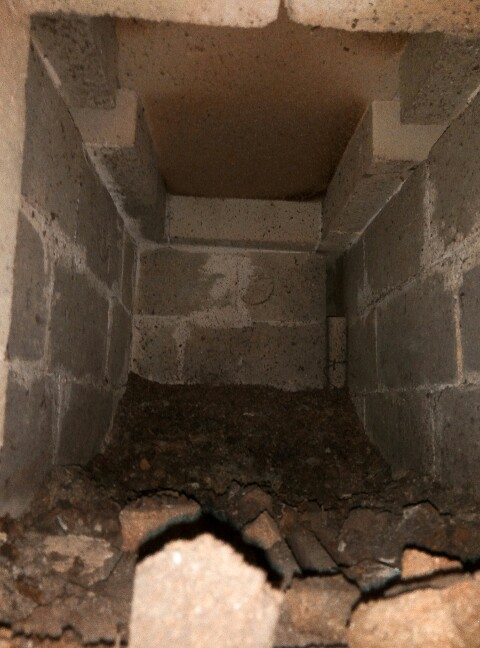

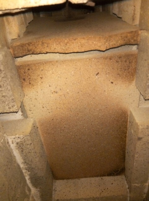

Добавлено:
Чт 21 Июль 2016, 14:41
Здравствуйте уважаемые! Вот пишу в эту тему так как печь дедалась каменка пламенная по прочтению этой темы открытой Евгением Викторовичем ,дай бог ему здоровья, за сие ! Пар очень добрый.
Печь после примерно 5 протопки построена она как год уже, вдруг по окончанию топки на длинном пламене 5закладок обнаружил что нижний край перегородки горелки обрушился , плита перекрытия пошлакак будто трещинами фото прилогаю. Я склоняюсь к перетопу или же возможно не качественный материал . На стенке горелки и плита перекрытия использовал вермикулитовую плиту 30мм толщиной. У кого какие мысли поделитесь.

Добавлено:
Пт 22 Июль 2016, 12:52
| Константин 68 писал(а): |
| На стенке горелки и плита перекрытия использовал вермикулитовую плиту 30мм толщиной. |
Странно,что так долго простояла ещё Не предназначен вермикулит для такого.

Пт 22 Июль 2016, 13:18
Видимо не внимательно изучил форум я(((((!!!! А на что посоветуете поменять?????хотя на днях пробегусь еще с начала этой темы насчёт вермикулитовой плиты не мог я сам ее туда придумать установить!!!!! Буду рад советам!
_________________ Творче и Создателю всяческих, Боже, дела рук наших, к славе Твоей начинаемая, Твоим благословением спешно исправи, и нас от всякаго зла избави, яко Един Всесилен и Человеколюбец.(молитва на всякое дело доброе )
Добавлено:
Пт 22 Июль 2016, 15:26
| Видимо не внимательно изучил форум я(((((!!!! А на что посоветуете поменять?????хотя на днях пробегусь еще с начала этой темы насчёт вермикулитовой плиты не мог я сам ее туда придумать установить!!!!! Буду рад советам! |
Паз под неё сделан?Или замените её опять на такую же-через год поменяете или выставите горелку шамотным кирпичем.Газослив как сделан?
_________________ +79222445758 Владимир

Пт 22 Июль 2016, 16:19
Да сама вертикальная плита сидит в пазу в ней сделан газо слив если я все правильно понимаю размером 12/10см примерно (точно не помню) на уровне закладки колодок паровоза (они стоят на ребро в вот такой последовательности (()))
Да все плиты стоят с зазором горизонтальная примерно по сантиметру по сторонам отступ а вертикальная в которой вырезан газослив с зазором но меньшим. Просто вставил в пазы и всё сидит особо не болтается .

А сама горелка 6*30 примерно?Сажа выгорает полностью?Это я так-для себя
Замените просто вермикулит или шамот легковес применить

Пт 22 Июль 2016, 22:39
Через год и шамот у меня местами не то что треснул а кусками отвалился ,под и горелка самое теплонапреженое место лучше класть насухо и менять как расходник раз в год .(если брали наш вермекулит он от влаги разрушается тоже применял)
Сообщения: 6820
Добавлено:
Пт 22 Июль 2016, 23:02
| Безумный Печник писал(а): |
| Через год и шамот у меня местами не то что треснул а кусками отвалился ,под и горелка самое теплонапреженое место лучше класть насухо и менять как расходник раз в год .(если брали наш вермекулит он от влаги разрушается тоже применял) |
Да не вермикулит надо там ставить -а ультралегковесный шамот.
