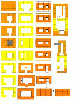

Если все правильно объединила в картинке должно получится так (в 14 ряду убрать кирпич посередине, и нужен ли тут 14 ряд?) Если 14 не нужен, может в топке добавить подвертку?
Шамота 78шт., красного 137шт., общим весом 818,9 (без 14 ряда 789 кг)

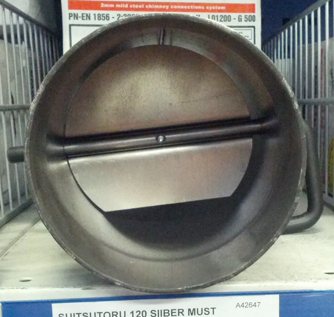

Какой диаметр железной трубы будет лучше для тяги? И с шибером большой вопрос. Встроеный в мет. трубу имеет слишком большой люфт, все тепло тут же будет улетать. Поставить традиционный в печь (стоит ли неопытному)?

СообщениеДобавлено: Пн 18 Январь 2016, 17:31 Ответить с цитатойВернуться к началу
120-ки хватит. люфт можно уплотнить базальтовым картоном. коалиновой ватой или просто роквулом.собрать положив этого дела и зажать хомутами Sad
подвертку в топке можно добавить если сможете

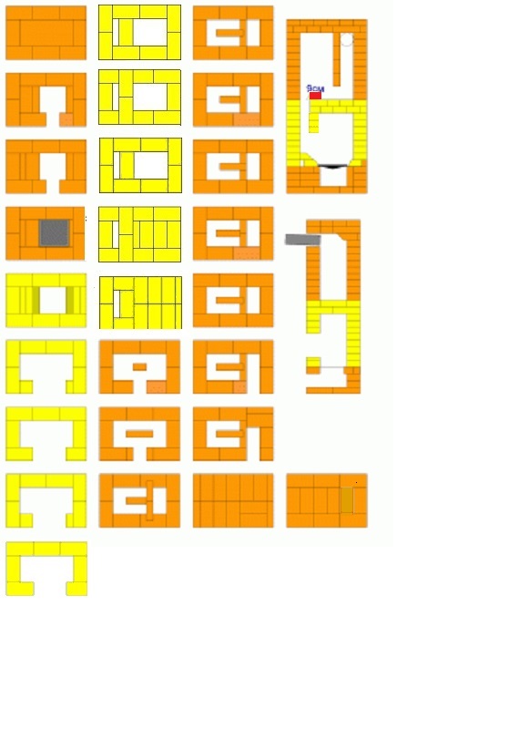

Евгений Докторов
Сообщения: 778
СообщениеДобавлено: Пн 18 Январь 2016, 17:54 Ответить с цитатойВернуться к началу

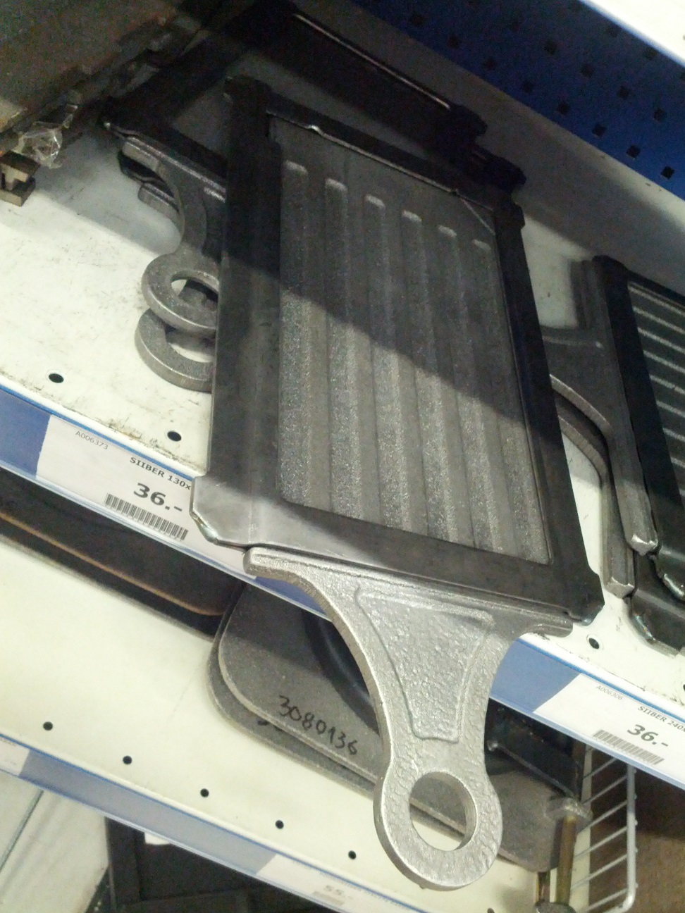

Вы взяли другую порядовку! Я делал по той где есть в топливнике опускающаяся ограничительная стенка слева. Правда там есть неточность : где она начинается (10 ряд) нужно делать кирпичи напуском по 11 ряду, а у него кирпич лежит сразу в центре. Сразу осмотреть и перевязку кирпичей.
http://forum.stovemaster.ru/download.php?id=29615
У вас он уже определен - 120 мм (максимум 130 мм, исходя из швов в вашей кладке). Если ставить плоскую задвижку, надо опять возвращаться к прежней порядовке (по высоте, конечно, сохранив уменьшенный периметр печи). Если у вас есть "болгарка" и отрезной алмазный круг для сухого реза, то это вполне можно. По периметру задвижки надо вырезать в кирпичах ( предварительно наметив их в соответствии в порядовкой) - пазы, соответствующие толщине и ширине рамки с зазором для укладки базальтового картона на неё. Самое главное - сделать точные вырезы в кирпиче по лицевой стороне (внутри можно прорезать чуть больше - это не видно). Ну и в углах пропилов придется поработать кирочкой, выкалывая их под нужную величину. Потом, на отверстие выхода трубы устанавливаете задвижку таким образом, чтобы задний и боковые края рамки совпадали по внутреннему отверстию, а передний край рамки такой задвижки должен находится на краю вертикальной стенки печи (хорошо ложиться задвижка ~ 270х140 мм). Ничего страшного, если задняя рамка уйдет внутрь печи чуть глубже. Под рамку и на неё кладете полоски базальтового картона чуть длиннее и шире, - для компенсации термического расширения задвижки. Как их приклеивать я рассказывал. Когда вырезали пазы в кирпиче, накладываете туда немного ГПС и кладете как обычно. Верхнюю часть кирпича над самой рамкой на лицевой части печи придется подрезать в соответствии с толщиной рамки и, соответственно , зазора на прокладку. Я не знаю, каким красным кирпичом вы будете пользоваться, но если плохо он будет пилиться, то кирпич надо вымочить в воде до полного выхода из него пузырьков. Жаль, что отказались от подового варианта. Он внизу был бы теплее. И конвекционные отверстия из комнаты в комнату внизу печи уравнивали бы температуры.

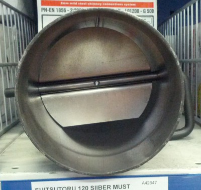

Неудачно объяснила с люфтом. Может по картинке понятнее будет. Как то я не представляю куда тут уплотнители ставить.
 Размер файла:  361.47 КБ
 Просмотров:  621 раз(а)
Евгений Докторов
Сообщения: 778
СообщениеДобавлено: Пн 18 Январь 2016, 18:11 Ответить с цитатойВернуться к началу
Труба им обкручивается по периметру и укладывается в отверстие печи согласно порядовке.

Oksana
Зарегистрирован: Ср 6 Январь 2016, 13:58
Сообщения: 33
Регион: Est
СообщениеДобавлено: Вт 19 Январь 2016, 17:10 Ответить с цитатойВернуться к началу
Да!! за бугром тяжело нашим людям живется хороший задвижки не найти это так мысли в слух
Встраеваемые в кирпич есть и их много, но как дилетант (новичек) я не очень понимаю как его сделать., а мне бы вариант попроще. По цене одинаково.
Но ради сохранения крох тепла, постараюсь изучить.
Герметичные нельзя по правилам безопасности, дырка должна быть в любом случае, но это уже и не дырка, а сквозное окно.
Люди они везде люди, ну и остальные тоже.
 Размер файла:  400.41 КБ
 Просмотров:  703 раз(а)
Я подсказал Вам как это сделать!
Вот как раз центральная -самое то! Но, если я не ошибаюсь, там уголок справа сзади спилен. А вот теперь посчитайте вес печи с колосником и подовую ( подовая- 207,5 шт, включая шамотный. Вес ~ 520 кг без ГПС; колосниковая - Шамота 78шт., красного 137шт., общим весом 818,9 (без 14 ряда 789 кг). yu
