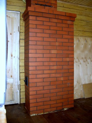

Каркасную на 180-200 шт. кирпича.
Оптимально - на ребро как наружку, так и футеровку ШАмотом Razz

СообщениеДобавлено: Вс 14 Февраль 2016, 20:09 Ответить с цитатойВернуться к началу

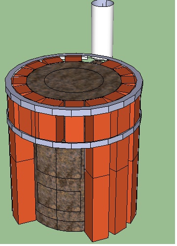

Да я вот тоже к такому варианту склоняюсь.
Печь нужна не для охотничьей сторожки.... в дом-времянку...

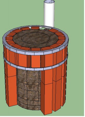

Тут еще вот такой вариант появился Smile

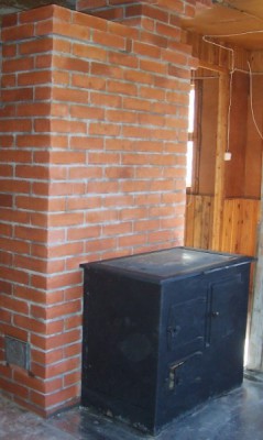

Есть чугунная буржуйка, так местные умельцы предлагают её вот так усовершенствовать....
 Размер файла:  57.66 КБ
 Просмотров:  725 раз(а)
Сообщения: 6027
СообщениеДобавлено: Вс 14 Февраль 2016, 20:24 Ответить с цитатойВернуться к началу
Дыму всяко лучше идти вдоль кирпичей да чугунной загрузки внутри печи.
Но коли имеется готовая... как вариант, но сам сделал бы короб-теплоаккумулятор под чугуняки..., да ещё водогрейку сверху Cool

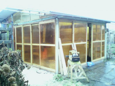

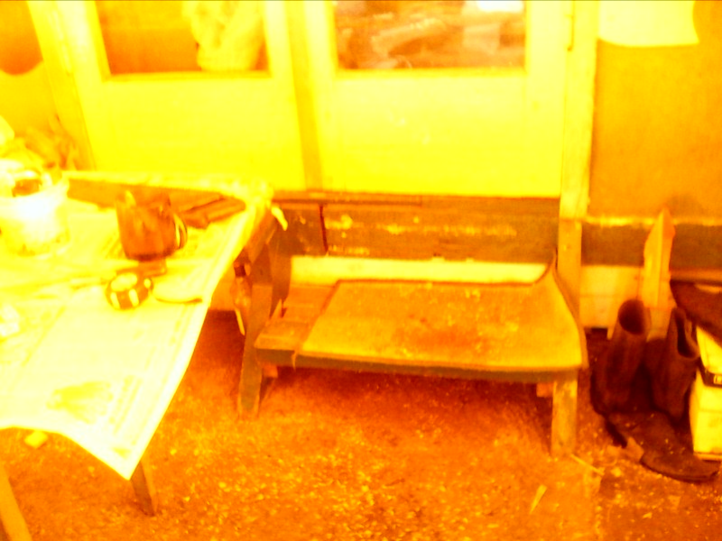

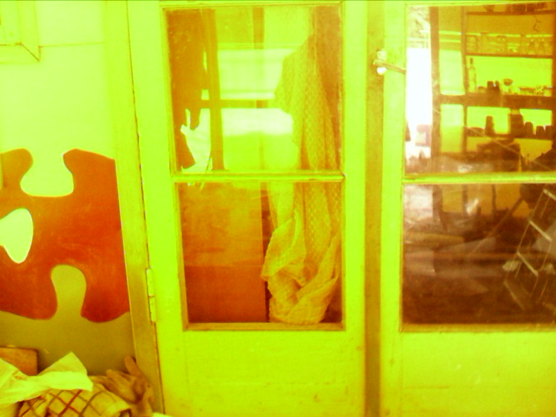

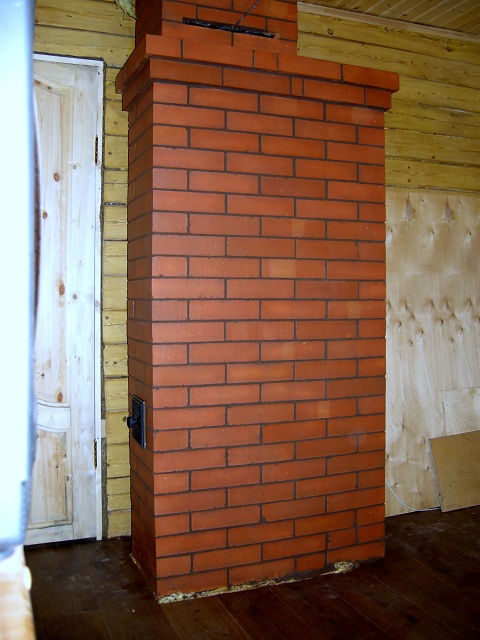

Здравствуйте ! Нужна помощь...а то никак не могу решиться начать строить печь.
Исходные данные : деревянный домик, площадью 11-12 кв.м, утеплён 50мм эковата, каменная вата, высота от пола до потолка 2.5м... крыша плоская-мин вата+ профлист, деревянный пол поднят от уровня земли на 0.5м утепления нет.
К этому "домику" пристроена беседка -17кв.м из панелей... панели сдвижные, пол будет на уровне земли...пока просто бетон...
Нужно - поставить печь... в так сказать межкомнатное пространство- врезать вместо одного полотна двухстворчатой двери проём 65....ну максимум если левый косяк вырежу-70см...понимаю что нужно строить 2х2 кирпича или 2х3...но как обыграть перепад пола -50см...не знаю...если строить относительно беседки- часть печки под полом получится...если относительно пола комнаты-фундамент полметра штоли лить...
Подскажите как и какую печку лучше построить... Smile Топить усиленно буду ранней весной и поздней осенью...в остальное время- по необходимости.
с Уважением Олег.
 Размер файла:  163.81 КБ
 Просмотров:  751 раз(а)
перепад полов-50см
 Размер файла:  97.91 КБ
 Просмотров:  713 раз(а)
печь вместо левой двери.
 Размер файла:  92.38 КБ
 Просмотров:  717 раз(а)
СообщениеДобавлено: Ср 2 Март 2016, 18:40 Ответить с цитатойВернуться к началу
Печь должна быть вся в домике. В беседке --считай небо греть Sad

СообщениеДобавлено: Чт 3 Март 2016, 07:34 Ответить с цитатойВернуться к началу
У меня получается только лицевая сторона так сказать на улице....а боковые и задняя в домике...неужели не хватит для обогрева 12 кв.м ?
Забыл написать...в беседке крыша тоже утеплена 50мм базальт ,перехлёст панелей 100мм сквозняков нет совсем и поликарбонатные панели создают эффект парника...так что я сейчас в беседке греюсь- там теплее чем в домике... Smile
Хотелось бы всё таки топку со стороны беседки, дверцу планирую со стеклом-если есть такой вариант печки, да и надо сказать надоела грязь в домике от буржуйки и дров, у меня баня топится с улицы- мило дело... Smile
с Уважением Олег.
СообщениеДобавлено: Чт 3 Март 2016, 09:25 Ответить с цитатойВернуться к началу
дык печка вся в домике о окажется. просто ее морда будет смотреть в беседку. т.е. в беседке-лишь топочная дверка и немного выше...по принципу банных буржуек. Вокруг печи тут должна быть насгораемая перегородка.И всеравно это -не для морозиков, бо как тока минус появится так ваша беседка вся изнутри мокрая будет .А быстро остывающая сторона печки будет вытягивать тепло из основного массива в комнате...короче не для зимы затея но для межсезонья подойдет Sad

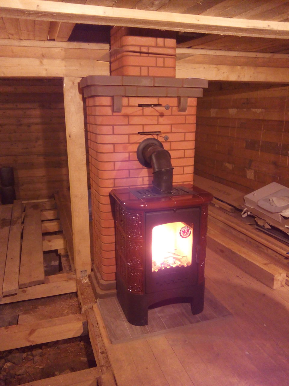

Так, давайте забудем что одна половинка это типо беседка- есть два смежных помещения 12 и 17 кв.м ...12 нужно греть до нормальной температуры...17 не принципиально...и всё таки в беседку у меня будет выходить только фасад печи.
Сейчас у меня стоит буржуйка...внутри 12 кв.м ...ничего хорошего...сначала очень жарко, дверь в беседку постоянно открыта...топить перестал- привет колотун....плюс достал уже срач вокруг печки,иногда в обратку дымит... вот поэтому и хотел ТОЛЬКО фасад печи из комнаты убрать...а тут засада- препад полов 50см и потолок всего 2.50...нашёл в тырнете Простушку 2х3...2.45 высотой...малагабаритка..2х2 1.95 но там гемор с кирпичём на ребро...весь мозг уже опух.....
А корифеев и не надо...они уже забыли как такая мелочёвка делается... Smile

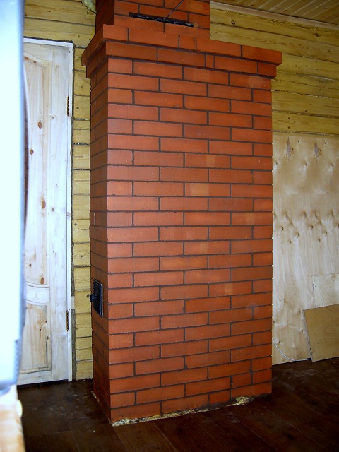

Ну почти так...боковые и задняя стена печи- в 12 кв.м ...фасад печи - в 17 кв .м...стена - утеплённый эковатой каркас- 15см, эковату в районе печи буду менять на минвату...на всякий случай... Smile
Да...печь только кирпичная,( на этой тренируюсь- следующая в доме будет),...каркасник из 100 кирпичей -не хочу... если получится не красиво- или камнем обляпаю или заштукатурю...

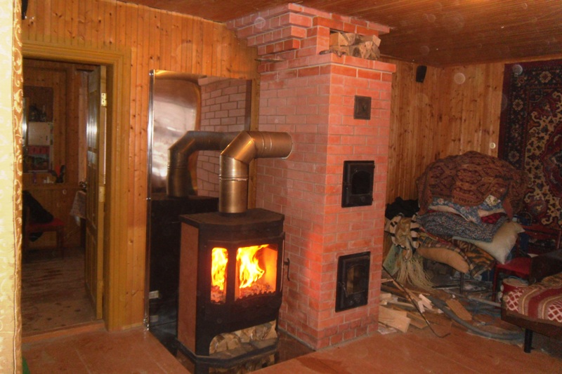

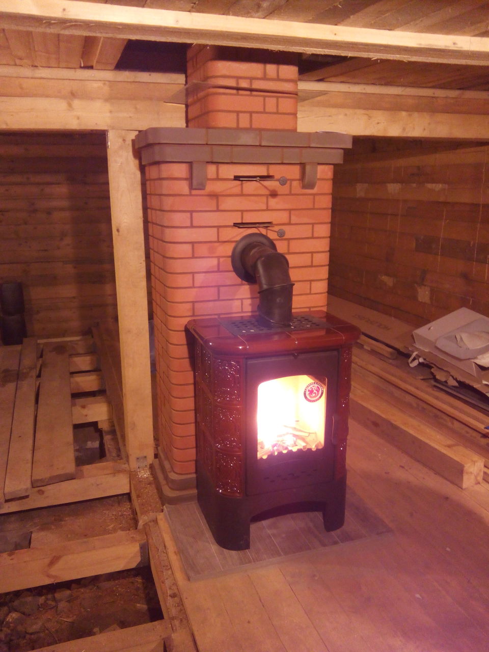

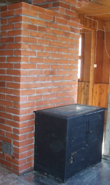

СообщениеДобавлено: Вт 8 Март 2016, 18:17 Ответить с цитатойВернуться к началу

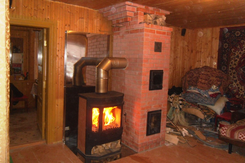

По поводу мет.печи. Сама печь дает тепло лишь когда работает как только окончили току все приходит ее остывание. У нее нет массы акомулятора для накапливания тепла и затем отдачи после топки. Мет. печи некоторые подключают к щиткам из кирпича. Первое они быстро получают тепло в помещении а второе затем переключают на прогрев щитка для накопления тепла и также печь продолжает прогревать помещения. И в итоге получаете печь и щиток.

СообщениеДобавлено: Вт 8 Март 2016, 18:30 Ответить с цитатойВернуться к началу
Владимир...я уже насмотрелся на эти жестянки...по цене хорошей чугунной буржуйки...у меня Термофор в бане стоял -2 года и в хлам всю покорёжило и порвало ....выкинул- поставил трубу 400 сотую перегородки из 20мм железа, дымоход - труба буровая толстостенная...топи чем хочешь и как хочешь....на мою жисть хватит ещё и внукам послужит.
