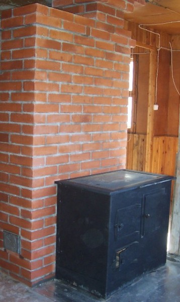

Да я вот тоже к такому варианту склоняюсь.
Печь нужна не для охотничьей сторожки.... в дом-времянку...
Тут еще вот такой вариант появился Smile
Есть чугунная буржуйка, так местные умельцы предлагают её вот так усовершенствовать....

СообщениеДобавлено: Вс 14 Февраль 2016, 20:24 Ответить с цитатойВернуться к началу
Дыму всяко лучше идти вдоль кирпичей да чугунной загрузки внутри печи.
Но коли имеется готовая... как вариант, но сам сделал бы короб-теплоаккумулятор под чугуняки..., да ещё водогрейку сверху Cool

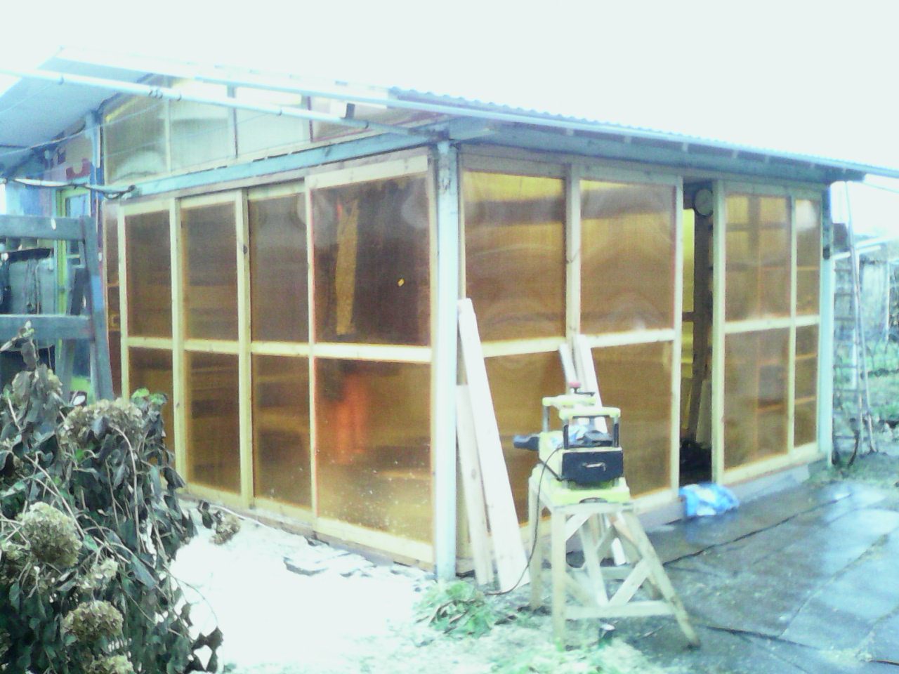

Здравствуйте ! Нужна помощь...а то никак не могу решиться начать строить печь.
Исходные данные : деревянный домик, площадью 11-12 кв.м, утеплён 50мм эковата, каменная вата, высота от пола до потолка 2.5м... крыша плоская-мин вата+ профлист, деревянный пол поднят от уровня земли на 0.5м утепления нет.
К этому "домику" пристроена беседка -17кв.м из панелей... панели сдвижные, пол будет на уровне земли...пока просто бетон...
Нужно - поставить печь... в так сказать межкомнатное пространство- врезать вместо одного полотна двухстворчатой двери проём 65....ну максимум если левый косяк вырежу-70см...понимаю что нужно строить 2х2 кирпича или 2х3...но как обыграть перепад пола -50см...не знаю...если строить относительно беседки- часть печки под полом получится...если относительно пола комнаты-фундамент полметра штоли лить...
Подскажите как и какую печку лучше построить... Smile Топить усиленно буду ранней весной и поздней осенью...в остальное время- по необходимости.
с Уважением Олег.

СообщениеДобавлено: Ср 2 Март 2016, 18:40 Ответить с цитатойВернуться к началу
Печь должна быть вся в домике. В беседке --считай небо греть Sad

СообщениеДобавлено: Чт 3 Март 2016, 07:34 Ответить с цитатойВернуться к началу
У меня получается только лицевая сторона так сказать на улице....а боковые и задняя в домике...неужели не хватит для обогрева 12 кв.м ?
Забыл написать...в беседке крыша тоже утеплена 50мм базальт ,перехлёст панелей 100мм сквозняков нет совсем и поликарбонатные панели создают эффект парника...так что я сейчас в беседке греюсь- там теплее чем в домике... Smile
Хотелось бы всё таки топку со стороны беседки, дверцу планирую со стеклом-если есть такой вариант печки, да и надо сказать надоела грязь в домике от буржуйки и дров, у меня баня топится с улицы- мило дело... Smile
с Уважением Олег.
СообщениеДобавлено: Чт 3 Март 2016, 09:25 Ответить с цитатойВернуться к началу
дык печка вся в домике о окажется. просто ее морда будет смотреть в беседку. т.е. в беседке-лишь топочная дверка и немного выше...по принципу банных буржуек. Вокруг печи тут должна быть насгораемая перегородка.И всеравно это -не для морозиков, бо как тока минус появится так ваша беседка вся изнутри мокрая будет .А быстро остывающая сторона печки будет вытягивать тепло из основного массива в комнате...короче не для зимы затея но для межсезонья подойдет Sad

СообщениеДобавлено: Чт 3 Март 2016, 12:07 Ответить с цитатойВернуться к началу
Ага..уже ближе к теме...пойду смотреть что тако банная буржуйка..
Перегородка- надо подумать что это может быть- лист плоского шифера подойдёт ? И наверное только с лицевой стороны...внутри чего её огораживать...
До сильных минусов жить там не собираюсь...к этому времени уже все работы практически завершены...а то что беседка мокрая будет...да фиг с ней...
с Уважением Олег.
СообщениеДобавлено: Чт 3 Март 2016, 12:51 Ответить с цитатойВернуться к началу
шифер не. лучше кирпичем утолстить(разделка).
