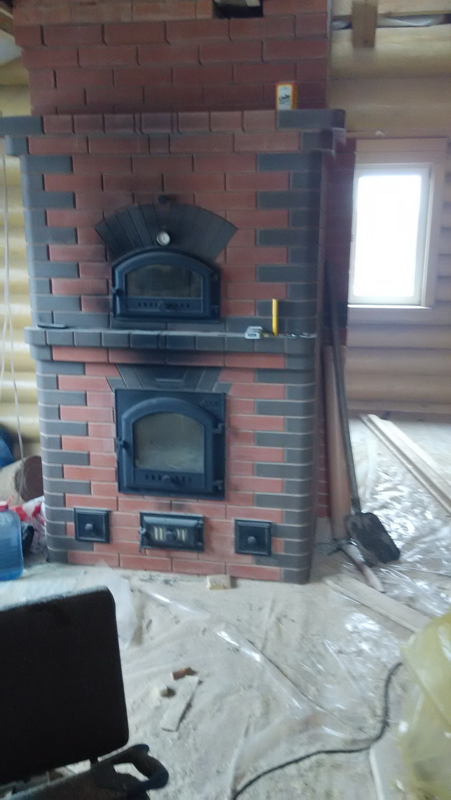

Ну и вот сам результат: в процессе устройства полов, потолков и парной и после финальной отделки. Печка немного закоптилась из-за нерадивости плотников. Но греет как паровоз
В итоге 2 независимые печки: одна каминопечь и другая для парной. Да еще щиток на 2м этаже

Поясните по фото 153430 это что каменка?
Да. Это каменка, расположена с противоположной стороны от топки банной печи. И на 90% к основной печке.

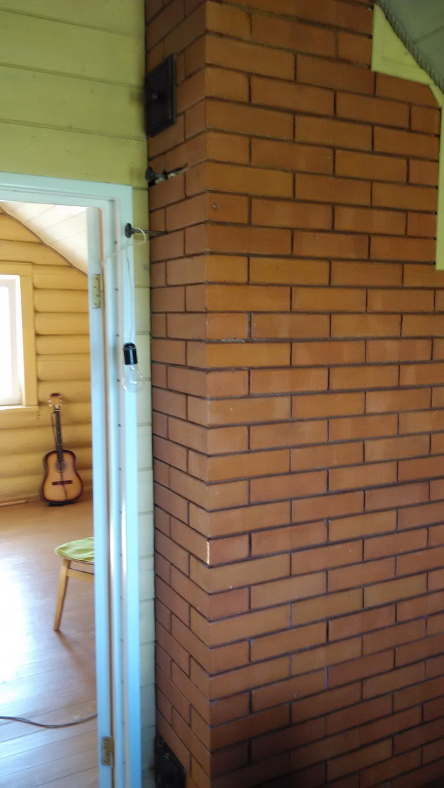

Михаил Фадеев
Сообщения: 572
СообщениеДобавлено: Вт 1 Март 2016, 22:52 Ответить с цитатойВернуться к началу
А у щитка ППР как устроена? Такое впечатление, что её вообще нет. Или как-то тщательно замаскировали?
Я всего лишь клиент, и не знаю что такое ППР.
Но смею предположить что речь идет о задвижка, регулирующих пути дымохода - есть 2 задвижки на 2м этаже: прямоток и через весь щиток - работают отменно. Просто их нет на фото. если найду подходящее фото - выложу

Радость А ППР-ку зафутеровали Razz
Не, ППР - это Противо-Пожарная Разделка. Судя по фото, она не сделана - ваши стены из бруса (т.е. из горючих материалов) прижаты прямо к печке (щитку). Если это так, то у вас пожароопасная конструкция.

Сообщения: 1602
СообщениеДобавлено: Сб 5 Март 2016, 09:49 Ответить с цитатойВернуться к началу
Каменка маловата да и колосники там долго не проживут.
пока не пробовал париться, не могу говорить определенно. Но глубина каменки около 80 см, колосники там усиленные и они лежат на чугунных чушках (по моему 4 шт).

СообщениеДобавлено: Вт 8 Март 2016, 23:50 Ответить с цитатойВернуться к началу
Стены из рубленного бревна. Расстояние до бревен около 10 см. там где двери и примыкание к 5 стене сделана это самая ППР. Насколько я помню футеровка щитка не делалась.
Печку топили много раз. Несколько раз даже интенсивно по 4-5 часов - ни разу температура щитка не поднималась выше 40 градусов.
Спасибо за комментарий - для собственной безопасности учту
