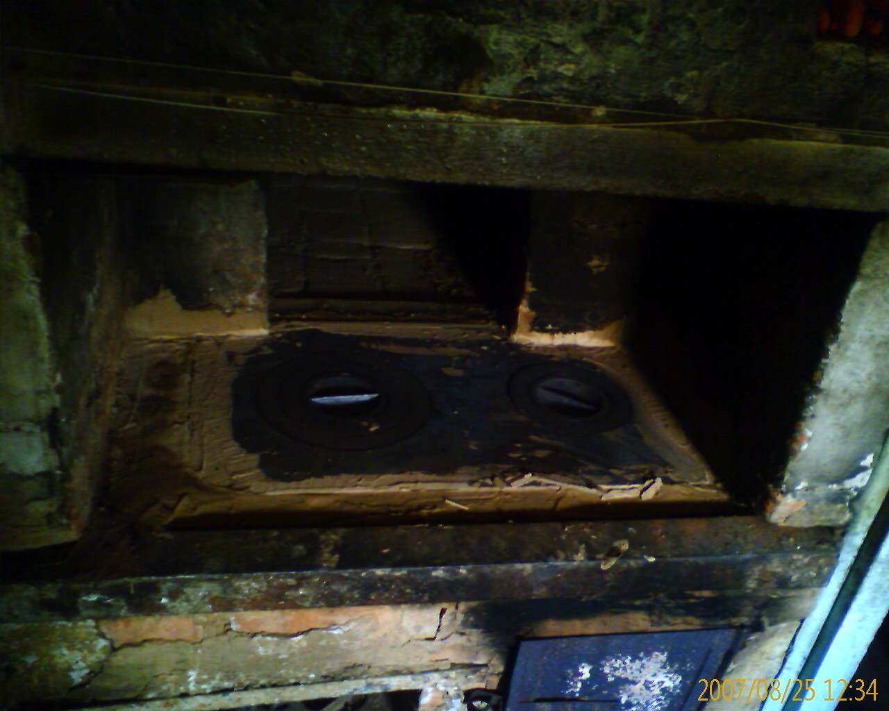

Здравствуйте. Несколько раз трескалась чугунная плита.Теперь назрела необходимость менять её самому.Собственно интересует вопрос из чего делать раствор и на что сажать.Одним словом как правильно это сделать.

раствор глиняный .
А чтобы плита не трескалась ее НЕ НАДО зажимать кладкой!

Спасибо. А то я слыхал что для мест с высокой температурой лучше использовать шамотную глину. Теперь мои сомнения развеялмсь.
Печке полсотни лет. В ней пока всё нормально. А как понять - "не обжимать кирпичем"? Ведь плиту меняли,т.е. вместо старой клали новую. Мне очень не хочется допускать ошибки предшественников.

плита не должна быть сажата кирпичами. плита при нагреве расширяется, а если она зажата и не имеет места для расширения, то трескается либо плита либо кирпич.............

Сегодня в деревне был. Хотел снять печь, но в избе темно, так как через 2 дома упала берёза на провода. Снял только плиту, печь через недельку. Начинаю кое что соображать. Вокруг плиты должен быть зазор Спасибо

Привет! Наконец подладил маленько освещение. Сегодня был в деревне. На первом фото плита новая.А вот моя печка целиком. На плите трещинки и дырочки заложены камушками ( чтоб дым не шол ). Как вынуть старую плиту?

Ужас!
Печь чистить и ремонтировать надо.

По моему надо менять не плиту, а печь..............

Поддерживаю мнение Василия. Хотя конечно можно попробовать отремонтировать, но думаю что это сложно, потому как мы не знаем размеров внутреннего износа печи. А судя по фото ей досталось на своем веку. Ремонт обязывает менять кирпичи треснувшие, пропитанные конденсатом, чистить печь, каждый кирпичик надо проверить на целостность, швы проверить, и отремонтировать. все снятые кирпичи вернуть на свое место, ибо они подогнаны как в мозаике, особенно если их размеры "гуляют". По сути это надо снять кирпич, очистить его, проверить его целостность. и так до того уровня, когда будет уверенность в том, что плохих кирпичей не осталось. А потом положить каждый кирпичик на свое место на новый раствор. Там, где кладка не разбиралась - проверить и при необходимости отремонтировать швы. Просто заменой плиты тут не отделаешься. Судя по всему печь поддымливает неплохо. Значит надо либо чистить, либо изменять конструкцию. По сути это означает сложить новую печь из старого кирпича, предварительно разобрав и отсортировав кирпичи из старой печи. Не думаю, что найдется много желающих проделать такую работу. По стоимости это может превзойти стоимость новой печи.

Привет.Перекладывать топку сейчас нет возможности. Сегодня снял старую плиту. Думаю что она трескалась из-за того, что прогорели кирпичи в топке и не было опоры. Как думаю сделать видно из фот которые выкладываю. Если не по порядку, то с поэтапностью думаю разберетесь. Красную глину в округе не нашол, буду использовать шамотку. С чем ее смешмвать или это готовый компонент.

Если Вы решились самостоятельно ремонтировать печь - то прочитайте http://www.mukhin.ru/stroysovet/stove&heaters/first.html
Не повредит.
Шамотная глина не подходить для кладки красного кирпича.
Плита и не должна по середине ничем опираться.
