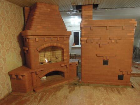

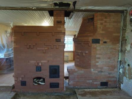

Попробую изложить свои версии причин дымления:
1) площадь пода составляет всего лишь 50% площади портала. Насколько знаю, эти площади должны быть примерно равны. Увеличение глубины топки даст необходимый прирост тяги. Но это весь камин переделывать. Не оч. приятный, я бы сказал, вариант
2) Если считать высоту портала от пода (а не от бортика, как я считал 57 см) до самой высокой точки арки (а не по средней высоте, как я считал 56 см), то высота составляет 63 см (9 рядов). Вывод: площадь портала 88х63 см = 5544 кв.см. А площадь трубы в р-не шибера 25 х 25 см = 625 кв.см., т.е. всего 11,3% от пл. портала, а не 1:8, как я полагал ранее (см. выше). Этого может быть мало. Тогда выход в увеличении трубы. Но вот вопрос: до каких размеров? Я так понимаю, что учитывать нужно и толщину прутка посреди шибера (15 мм), и то пространство, которое непосредственно лист шибера перекрывает из-за того, что когда открыт, стоит не вертикально, а под уклоном. Как я понял, это ещё 5 см. Т.е., шибер 265х265 (5544 делить на 8), а не 250х250, как у меня, решит проблему? Как считать высоту портала, от пода или от бортика? И до самой верхней точки арки или до пят? Или по среднему между пятами и самой верхней точкой? А глубину считать до бортика или до арки? У меня до бортика 51 см, до арки 44 см.

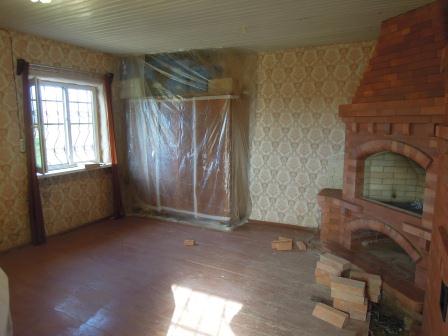

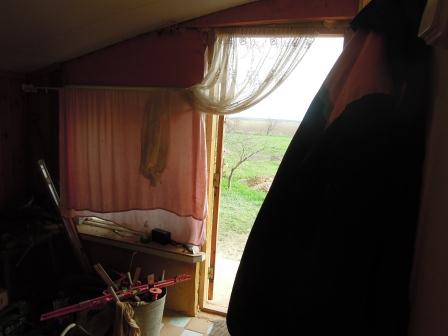

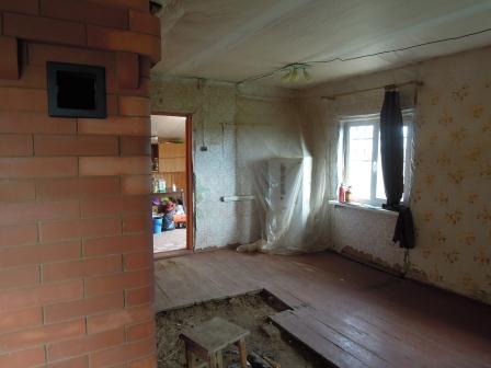

Два вопроса?
1. А где холоднее было во время испытанийв доме или на улице?
2. как подавался воздух в помещение?
Волчок Сергей
Сообщения: 188
СообщениеДобавлено: Ср 20 Апрель 2016, 11:35 Ответить с цитатойВернуться к началу
Valentin писал(а):
Два вопроса?
1. Затрудняюсь ответить. Я почти весь день окно открытым продержал. Так что думаю, что почти одинакова. Но оценить не смогу, на улице из-за ветра очень холодно казалось, а но солнце очень тепло. А кчему клоните? Просветите, пожалуйста.
2. Сначала никак не подавался. Там вообще-то на окнах стеклопакеты, что меня несколько смущает. Когда ветер дул со стороны двери (дверь сзади топки), то открытие окна метрах в 3-4 перед топкой, значительно усиливало тягу так, что камин нормально работал ещё даже без трубы на крыше. Но открытие двери вызывало дымление. Сейчас, когда ветер дует от окна, открытие окна вызывало сильное дымление даже при готовой трубе. Но вообще-то воздух никак не подаётся, стеклопакеты и закрытая дверь
3) Объём дымосборника даже чуть больше объёма топки, что само по себе не способствует хорошей тяге. Чем больше соотношение объёма топки к объёму дымосборника, тем выше тяга. Верно? Вывод: то же увеличение глубины топки
4) Слишком большой наклон дымового зуба 31 см на 7 рядах, т.е. 4,5 см на ряд
5) каминный зуб слишком высоко над аркой (заканчивается на 3 ряда выше конца арки). Но я в эту версию, в ощем, не верю. Думаю, что это, наоборот, хорошо и только уменьшает возможное дымление. Озвучиваю, как одно из...
6) ещё 1 ряд кирпича по верху зуба по размерам верха предыдущего ряда. Тоже из разряда одна из фантастических версий
7) 2 трубы слишком близко одна от другой
8) нет нормальной циркуляции воздуха в помещении (стеклопакеты, дверь в коридор, входная в конце коридора, двери не очень герметичны, т.е. не такие глухие, как стеклопакеты на окнах, какие-то щели для воздуха есть). И воздух, необходимый для горения пытается поступить оттуда, где он есть, т.е. с улицы через трубу, т.е. обратная тяга
9) слишком малый объём помещения под камин (5 х 5,6 м = 28 кв.м. х 2,57 м потолок = 71,96 куб.м. для такого большого портала. Как одна из версий: после постройки печи (1,63 х 0,88 х 2,10 м) и камина эту площадь они частично заняли, что ещё уменьшило объём помещения

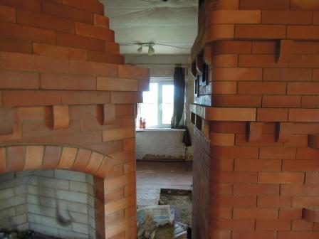

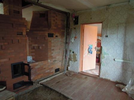

Valentin писал(а):
Два вопроса?
вот на всякий случай сфотографировал расположение окон и дверей относительно печи и камина

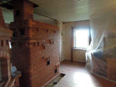

Valentin писал(а):
Два вопроса?

и ещё: даже когда в субботу был благоприятный ветер (от конька к трубам), тягу не опрокидывало, горение в камине было не интенсивным. так, медленное горение без гудение. что меня, впрочем, порадовало, потому что я хочу именно максимальную теплоотдачу от камина, а не всё в трубу. но вот может такое горение говорит о недостатке всё же тяги? я к чему: как один из вариантов исправления, вижу в увеличении сечения трубы до 3 кирпичей (2 х 2,5 кирпича или в семерик по внешнему размеру). Но боюсь сильного уменьшения теплоотдачи. Вот небольшое видео как работал камин в субботу:

и ещё вот что: когда подсобник на крыше снимал с трубы кирпичи, выложенные насухо (хотел проверить, не увеличит ли наращивание трубы тягу. не помогло, дымление сохранилось), то каждое его движение над трубой влияло на тягу, т.е. сразу начиналось дымление

что планирую сделать: разбираю трубу до шибера, разбираю ещё пару рядов дымосборника, чтобы выйти на большее сечение трубы. но пока не решил на какое: 375х265 или 265х265. Что посоветуете? Хочется ж и теплоотдачу побольше и чтоб дымления не было
https://vk.com/club_pechnik
СообщениеДобавлено: Ср 20 Апрель 2016, 13:07 Ответить с цитатойВернуться к началу
арочку изнутри нужно было скосить.
http://forum.stovemaster.ru/viewtopic.php?p=135658#135658

СообщениеДобавлено: Ср 20 Апрель 2016, 14:02 Ответить с цитатойВернуться к началу
начни с арки.
По низу какой-то порожек ставил вроде? Он не нужен, мешать может сильно.
http://forum.stovemaster.ru/viewtopic.php?p=135851#135851
Точно - заложи низ камина рядом кирпича. Чтобы воздух спокойно по низу заходил к дровам.

Да, похоже что порожек мешает. Впечатление, что воздух не продувает дрова снизу из-за него. Идёт только от высоты порожка (в 1 ряд) Трудно растапливать, горение слабое, быстро гаснет. Угли долго догорают. Поставил, думая, что так уменьшаю высоту портала. Да и боюсь, что искры, угли высыпаться будут.
А зачем закладывать? У меня и шамотного для закладки уже вроде нету. Просто разберу порожек. Если он на высоту портала не влияет, а только ухудшает доступ воздуха. Изначально его не планировал. Ошибочное представление, что он уменьшит площадь портала, повлияло.

СообщениеДобавлено: Ср 20 Апрель 2016, 14:49 Ответить с цитатойВернуться к началу
красный положи. Ничего ему не будет на поде. Если все станет как нужно - можно будет шамот докупить
