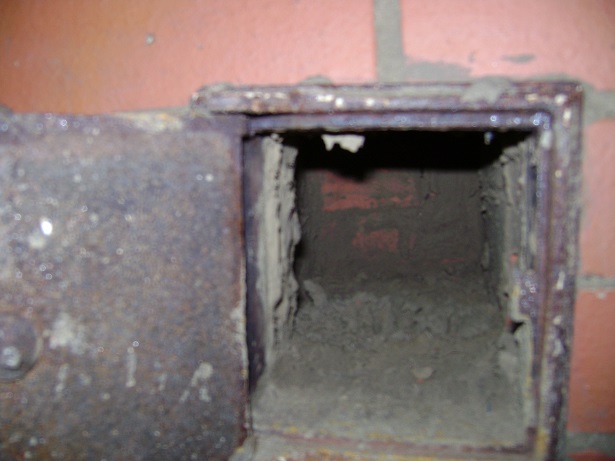

| Мангилев Сергей писал(а): |
| Да нафиг там шамот вся топка котел, там каналов лишка бы не нагородить чтоб не засрались. Будет ли плита по котлу? |
Плите будет. На первых фото стоит сзади.
_________________ ищу печника и строителя надолго.
Печница
Зарегистрирован: Пт 22 Июль 2016, 13:09
Сообщения: 56
Регион: Рязанская область
Добавлено:
Вс 14 Август 2016, 20:56
| Конвективку Вам надо прямоточную под газовую горелку. |
а проще можно? Конвективка это канал щитка? что из себя представляет сия конструкция? ПРямоточная? Всего один канал что ли?
Нарисйте хотя бы или ссылку какую дайте в пример!
Мангилев Сергей
Сообщения: 978
Регион: Советск
Добавлено:
Вс 14 Август 2016, 21:55
Весь шиток одной полостью с рассечками, вход и трубу по разным углам разнести.

| Печница писал(а): |
| пОЛОЖИЛИ КОЛОСНИК. ПРимеряют котел. |
Положите два колосника.
| Печница писал(а): |
а проще можно? Конвективка это канал щитка? что из себя представляет сия конструкция? ПРямоточная? Всего один канал что ли? |
Сергей имел ввиду, что с газовой горелкой газы вниз отпускаться не должны.. делать каналы горизонтальные.

Пн 15 Август 2016, 07:38
| Весь шиток одной полостью с рассечками, вход и трубу по разным углам разнести. |
Извините, не поняла ни слова. Наш печник подавно не поймет.
Вход куда? Труба уже есть. Каналы начнутся от плиты. Вертикально 3 штуки. Горизонтально что ли надо? Да нарисуйте же как!

Хотим короткие каналы делать. Два канала не дойдут до потолка с полметра. Горизонтальные вроде с газом нельзя?

Все в делах. а тут столько вопросов и ответственный момент. Начало дымоходов. Гляньте же фотки, пока не поздно! Жду советов. уважаемые печники!!!

Колосник на глину-чтоли посадили? Там надо зазар по 3-5 мм на сторону, иначе от расширения что-то порвёт. Котёл опрессовали?
Правый угол (за котлом), толщина в 1,5 кирпича, не прогреете холодный будет.

| Валер писал(а): |
Правый угол (за котлом), толщина в 1,5 кирпича, не прогреете холодный будет. |
нА ГЛИНУ. кОЛОСНИК не будет так греться, чтоб порвало. Котел водой заливали. Не течет. Сутки стоял. Правый это где колодцы (каналы)? Лишь бы котел прогрелся.

| Валер писал(а): |
| Плита лопнет, как менять, зажали под кирпич. |
оСНОВНАЯ температура идет на котел. У нас и раньше с горелкой плита не была шибко горячей. правда, было 2 плиты. ОДна с кругами чугунная, другая железная. Если и лопнет. положим сверху железную.

Добавлено:
Пн 15 Август 2016, 11:15
Вот тут выше спецы сказали, что такая схема неправильная для газа.

Добавлено:
Пн 15 Август 2016, 11:17
Правильная вроде эта.
