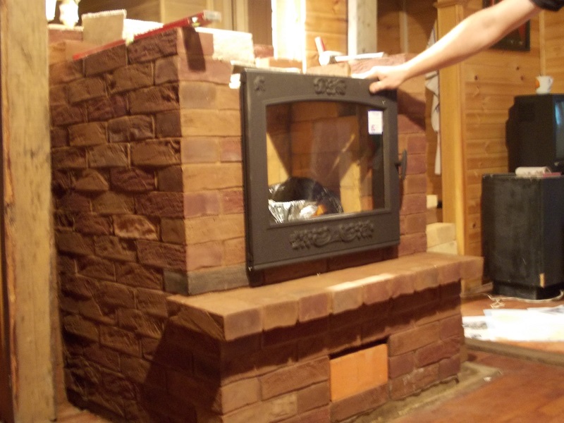

Димон спасибо за оптимизм так и буду делать с футеровкой лещадкой 4 см колпаки и топка с шб-8 6.5 см . Дверка будет Нормандия Мета 57 см ширина по этому конструктив будет похожна ДВЕРОПЕЧЬ. Пока поднял наружку 6 рядов правда ложу кирпич выборкой вниз по привычке,( но вижу по фото многие делают наоборот странно) размер прыгает от 26 см-27 геометрии нет уровень так прикладываю для контроля углов. Кирпич понравился режется быстро и кладется также пока одни плюсы.

Так его и по технологии укладывают выборкой вниз, а уровень отбиваешь по бугру... Пробывал наоборот, расход раствора увеличивается в 1,5 раза и не знаешь куда уровень приложить... Геометрии ведь никакой

С внутряннкой футеровкой каналов -колпаков немного разобрался .Два опускных по 14 см один подъемный 26 см прокладка между кирпичем базальт картон 5 мм. Огнеупорная смесь для топливника взял смесь Мертель теракот 25 кг лещадку сажаю на мастику Универсал.

Дверку думаю перекрыть балкой Дверка Мета 55 см на 49 см

Сравнил по габаритам Донские зори и Терку( белая) с первым кладка идет быстрее .

Сб 27 Август 2016, 20:52
Почему топливник не на плашку тогда?Вроде позволяет.Тем более уголь?
Интересно,на такой рваный кирпич много потом пыли копится?Подгорает?

Углем есть соблазн кинуть когда дрова в дровники заканчиваются или зимой влом подкидывать я то запрещаю но когда нет потихому могут побалыватся. Топливник да позволяет но заужать не хочется часто дрова 60 см привозят а так вдоль ложить удобно. Да и стенки боковые выходить на режим быстрее будут 18 см против 25 и трещать поменьше.На этом ручнике крошки почти нет мусора минимум тоже плюс против РОБЕНА и других .Про пыль возможно будет но убирается влажной тряпкой после хочу пропить пропиткой эффект мокрого камня и швы затиреть затиркой .

Леша с затиркой аккуратно, с ручника стереть раствор очень проблематично! Обычно подрезаю, через 20-30 минут, уплотняю шов ручкой кирки, еще через 20-30 минут прохожу по шву железной щеткой.... Все остальное ведет к засиранию кирпича...

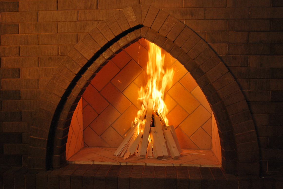

Пока дошел выше полки с аркой пока отложу сделаю после отдельно не буду перевязывать с телом печи . Пока рассматриваю несколько готических арок из инета кто делал есть какие нибудь вспомогательные формулы по грамотному расчету их?
