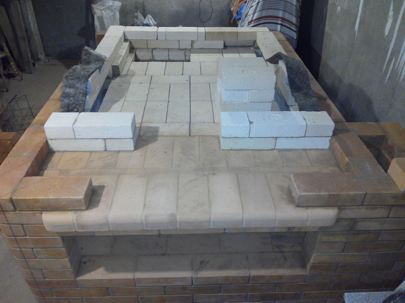

выложил первый ряд пода на мертель, второй буду ложить на ГПС. холодает, мёрзнет нос ))

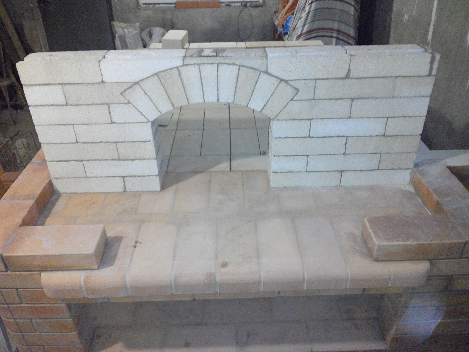

очень интересует: можно ли перевязать шамот передней и боковых стенок горнила как на рисунке? боковые стоят на столбиках а передняя на шестке?
надеюсь на быстрый ответ, т.к. остановилась работа в раздумиях и сомнениях

Не всё читать успеваешь просто...Можно ставить.Стенку с устьем сделать отдельно стоящую,не завязанную с боковыми.Также лучше сделать и заднюю стенку.Чтобы свод был свободным...и надеюсь кирпичи на своде будут перевязаны,просто нарисовали так

спасибо за ответ, а то работа стала, только красный кирпич пилю по тихой грусти. переднюю стенку и думал не перевязывать, но возник ньюанс со шпилькой, стягивающей швеллера, проходящей внутри передней стенки. заднюю стенку думаю буду перевязывать.
кирпичи на своде буду перевязывать обязательно
_________________ с уважением Крутелёв Дмитрий
Добавлено:
Чт 20 Октябрь 2016, 13:51
Заднюю тоже не перевязывайте,пусть свод ходит свободней.Ну а шпильку врезать в кирпичи стенок.Тут уж никуда не деться.С отдельно стоящими стенками-это проще.Собираете свод,стягиваете его.И подгоняете стенки сразу будет понятно как запиливать.Можно и просто паз не пилить а сам кирпич распустить вдоль.Оставьте 2-3 см хода на подъём.

спасибо, так и сделаю

выложил первый ряд горнила, второй насухо, начал выкладывать переднюю стенку
