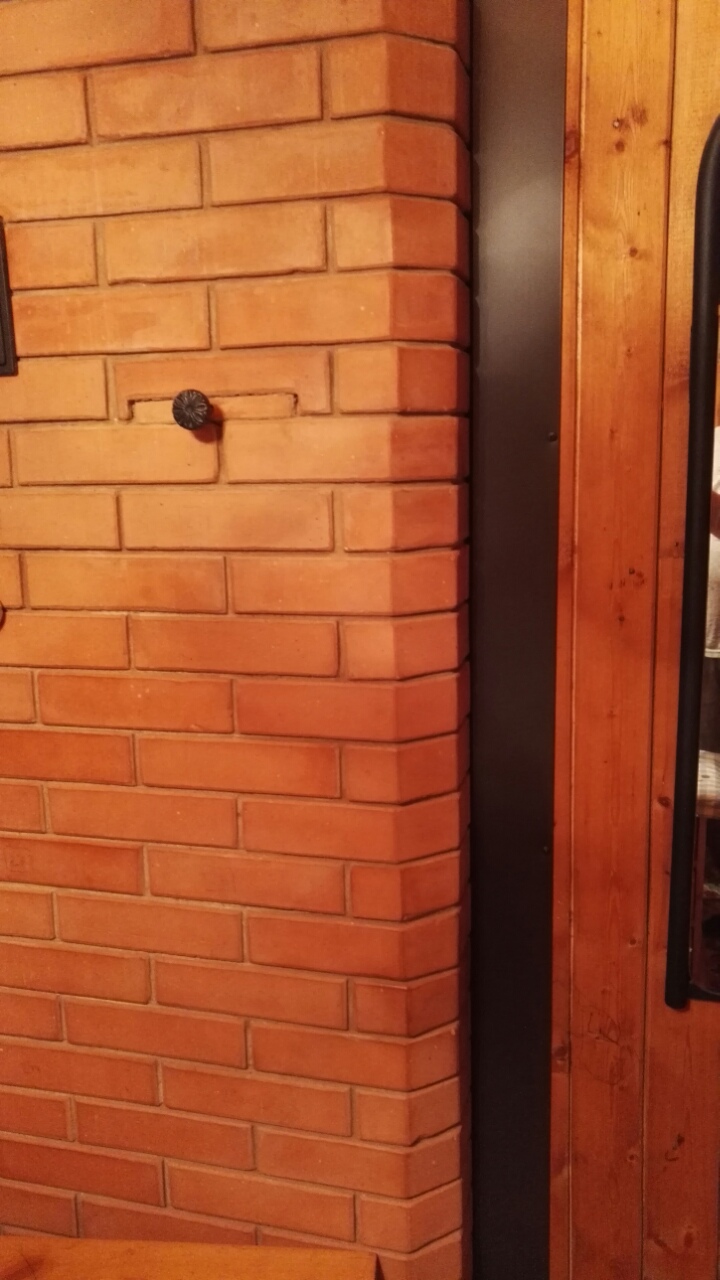

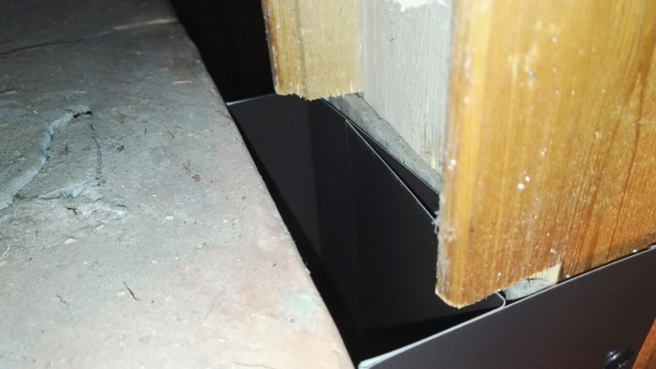

При установке печи в доме проем был расширен по максимуму до двух подпорных столбов, которые перенести никак нельзя, и вырезать то же.
Печь поставили с отступкой в 6 см.
Стена печи двухслойная - 6.5 см шамот, зазор с базальтом и 12 см кирпич керамический.
Делаем вентилируемую разделку. Для этого заказываем по два профиля на каждую сторону. Высота профиля 2 метра.
Прибиваем к сгораемой конструкции защитный слой базальтового картона. Запас на его установку необходимо учесть в чертеже профиля.
Устанавливаем профиль с одной, а потом с другой стороны перегородки. Крепить можно саморезом к стене.
После установки профиля с другой стороны получаем замкнутый вентилируемый канал, плюс хороший отвод тепла со стороны металла в помещение.
Вентилируемый канал (вид со стороны перекрытия печи)

Сообщения: 10154
СообщениеДобавлено: Пт 28 Октябрь 2016, 07:56 Ответить с цитатойВернуться к началу
вот что получилось ...
забор воздуха в разделку внизу вдоль плинтуса
 Размер файла:  242.86 КБ
 Просмотров:  1088 раз(а)

Сообщения: 10154
СообщениеДобавлено: Чт 2 Ноябрь 2017, 09:37 Ответить с цитатойВернуться к началу
Сегодня уже могу сказать - работает моя задумка...
Установка разделки предусматривала вентилирование пространства между доской пола и мембраной над утеплителем с забором воздуха от внешней стены через щель между плинтусом.
Цель: убрать холод от внешней стены в помещение, который проходит по полу комнаты к горячей поверхности печи, с подачей воздуха в канал ППР печи с последующим нагревом и выпуском в ту же комнату.
Причина: зимой, сидя за столом у окна наличие холодной зоны у стены в районе ног сидящего. Второе, теплоотдающая поверхность печи в комнату сделана меньше, чем противоположенная, но в меньшую соседнюю.
ОЛЕГ ДУНАЕВ
Сообщения: 225
Регион: Курская область
СообщениеДобавлено: Ср 14 Декабрь 2022, 20:34 Ответить с цитатойВернуться к началу
вот так сделал разделку (слева от бревна)
 Размер файла:  69.9 КБ
 Просмотров:  319 раз(а)
