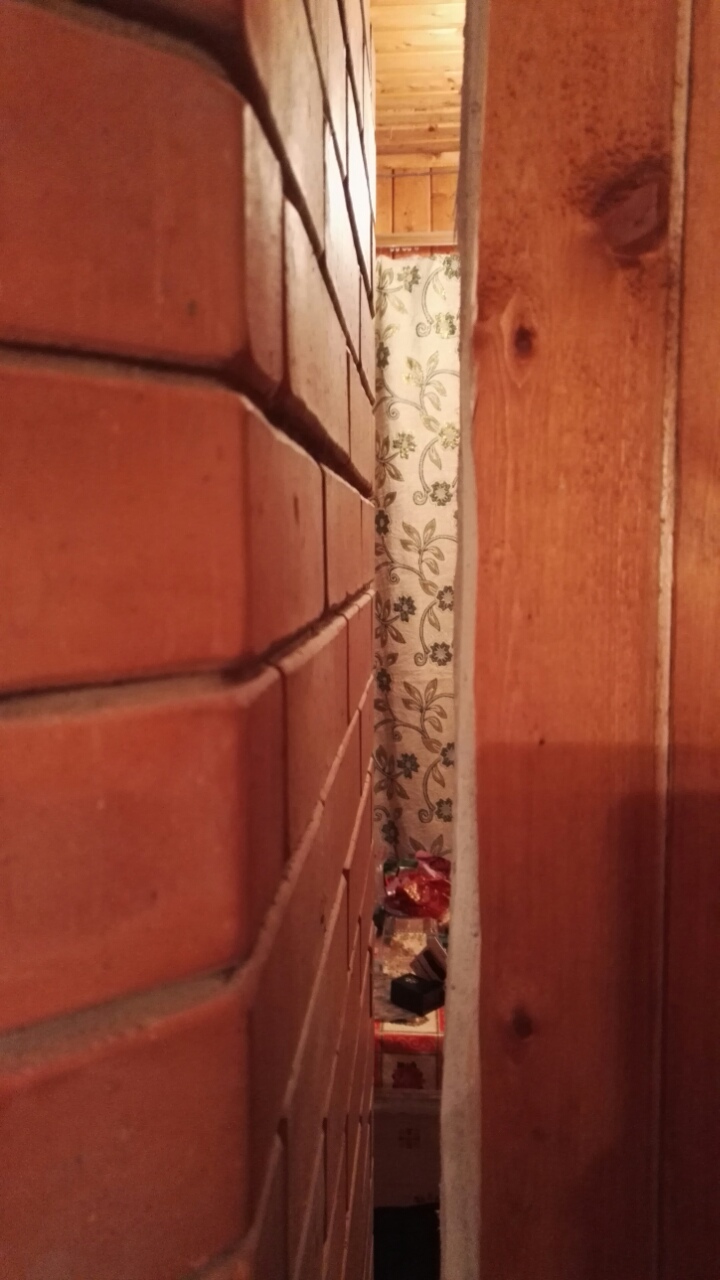

При установке печи в доме проем был расширен по максимуму до двух подпорных столбов, которые перенести никак нельзя, и вырезать то же.
Печь поставили с отступкой в 6 см.
Стена печи двухслойная - 6.5 см шамот, зазор с базальтом и 12 см кирпич керамический.
Делаем вентилируемую разделку. Для этого заказываем по два профиля на каждую сторону. Высота профиля 2 метра.
Прибиваем к сгораемой конструкции защитный слой базальтового картона. Запас на его установку необходимо учесть в чертеже профиля.
Устанавливаем профиль с одной, а потом с другой стороны перегородки. Крепить можно саморезом к стене.
После установки профиля с другой стороны получаем замкнутый вентилируемый канал, плюс хороший отвод тепла со стороны металла в помещение.

вот что получилось ...
забор воздуха в разделку внизу вдоль плинтуса

А базальт чем то защищён? Фольгой к примеру. Он же быстро выдуется воздушными потоками. Да и органические вяжущие у базальта работают лет пять -потом базальт осыпается весь.
Добавлено:
Пт 28 Октябрь 2016, 18:46
Виктор, если Вы внимательно смотрели фото, то
на ee01_full.jpg видим:
базальт прибит к деревянной конструкции, его защищает двойной слой металла и вентилируемая отступка в 6 см
Базальтовый картон делают на связующем из ПВА, которое может только выгореть, но не выдувается и не портится со временем.

Я в этих целях использую иглопробивной базальтовый мат. В нем нет вообще ни какого клея.А дерево всегда стараюсь обработать жидким стеклом.

Сегодня уже могу сказать - работает моя задумка...
Установка разделки предусматривала вентилирование пространства между доской пола и мембраной над утеплителем с забором воздуха от внешней стены через щель между плинтусом.
Цель: убрать холод от внешней стены в помещение, который проходит по полу комнаты к горячей поверхности печи, с подачей воздуха в канал ППР печи с последующим нагревом и выпуском в ту же комнату.
Причина: зимой, сидя за столом у окна наличие холодной зоны у стены в районе ног сидящего. Второе, теплоотдающая поверхность печи в комнату сделана меньше, чем противоположенная, но в меньшую соседнюю.
