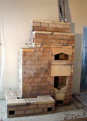

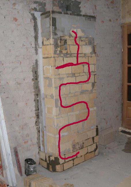

Можно так
 Размер файла:  113.47 КБ
 Просмотров:  697 раз(а)
 Размер файла:  564.28 КБ
 Просмотров:  664 раз(а)
СообщениеДобавлено: Вт 20 Декабрь 2016, 22:38 Ответить с цитатойВернуться к началу

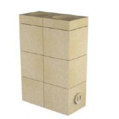

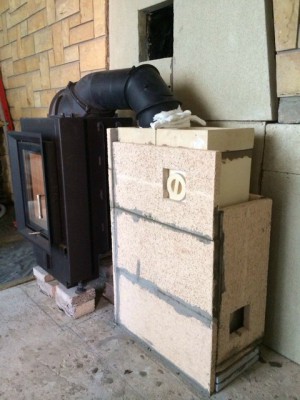

Роман кубики ЛЕГО это одна из разновидности шамотных теплоаккумуляторов фирмы RATH ORTHER Заметил популярны очень в Прибалтике и Белоруссии почитай сам тут и другие примеры есть http://www.belkamin.by/Catalog/modulnye-teploakkumulyatory Система модулей дымохода Rath отличается легким и рациональным обслуживанием, позволяет также быстро и качественно возводить систему тяги из дымовых каналов теплоемких каминов и печей. Подходит для строительства печей по принципу с воздушной щелью. Модули системы тяги из дымовых каналов(ZMS),доступные в двух разрезах (150 х 150 мм и 180 х 180 мм), приспособлены для печных топливников и маленькой кафельной печи. Кроме модулей с прямыми каналами и каналами под углом 90оС и 135оС доступны фасонные изделия с ревизионными отверстиями (прочистками), а также переходные шамотные фасонные изделия для подключения топливника печи или нагревательной металлической вставки.

СообщениеДобавлено: Вт 20 Декабрь 2016, 22:43 Ответить с цитатойВернуться к началу
ДЖим киньте в личку где можно посмотреть ваши работы более доступно . Ваши щитки вниз и верх петля правильно понял внизу чистки +прямой ход. Более бюджетное решение в формате кирпича или другие есть мотивации. Надо РЕДСТОНУ попробывать такие блоки начать делать может че получиться хорошие.

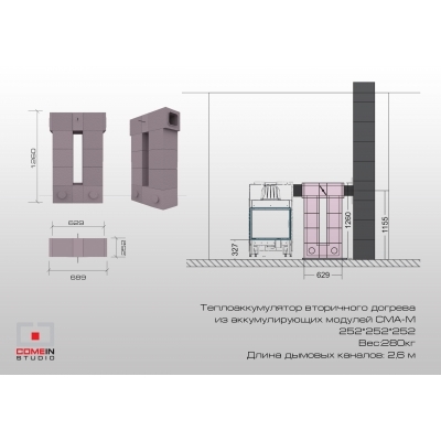

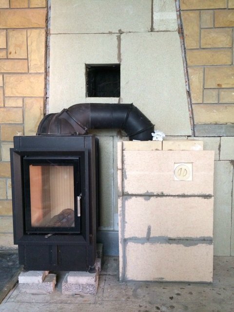

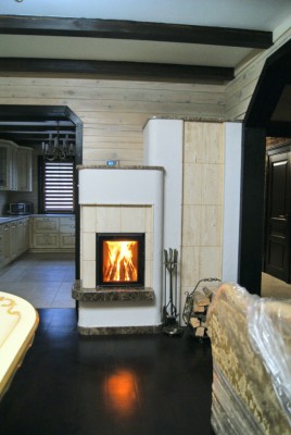

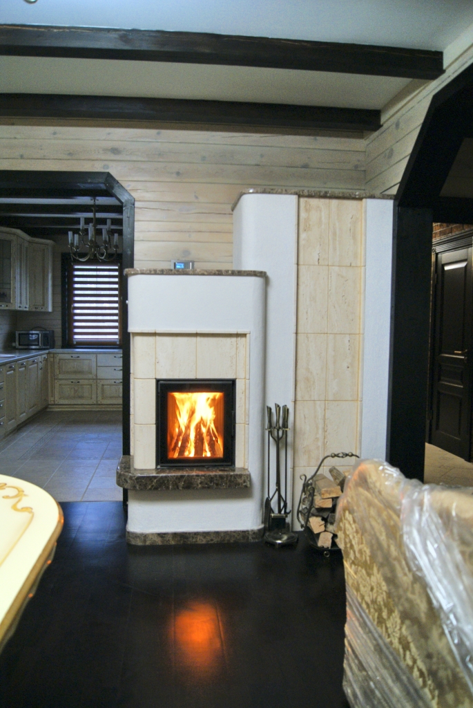

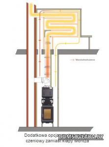

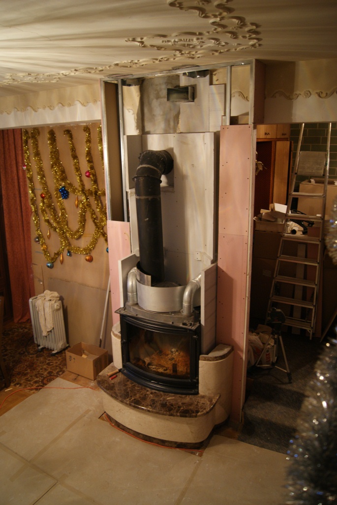

А можно и на два этажа
Принципиальная схема
 Размер файла:  9.1 КБ
 Просмотров:  12511 раз(а)
2 этаж
 Размер файла:  106.81 КБ
 Просмотров:  619 раз(а)
 Размер файла:  249.18 КБ
 Просмотров:  622 раз(а)

Джим спасибо на последним фото как осуществляется нижние подключение перекидными нерж или метал патрубками рукавами ? ( может до конца не разобрал где в него вход и выход)
СообщениеДобавлено: Вт 20 Декабрь 2016, 23:10 Ответить с цитатойВернуться к началу
А по нагреву стенок есть для вас разница ?
СообщениеДобавлено: Вт 20 Декабрь 2016, 23:12 Ответить с цитатойВернуться к началу
все осознал речь про 2 этаж ведется я то все про 1 думаю заработался сегодня чутка туплю к вечеру

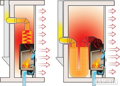

Смотрите принципиальную схему.Работает система супер. Жаль что я эту схему от Брюнера увидел после того как сделал этот камин по точно такой же схеме.Смысл в том что дымовые газы греют щиток снизу вверх а нагретый топкой воздух греет облицовку щитка сверху вниз.В таких системах, типа гипокауст, самое главное правильное циркулирование воздуха между перегретым сердечником ( топка+каналы) и теплоёмкой тонкой оболочкой
СообщениеДобавлено: Ср 21 Декабрь 2016, 00:10 Ответить с цитатойВернуться к началу
Брюнер да плохого не сделают вот эта схема?
 Размер файла:  49.67 КБ
 Просмотров:  684 раз(а)

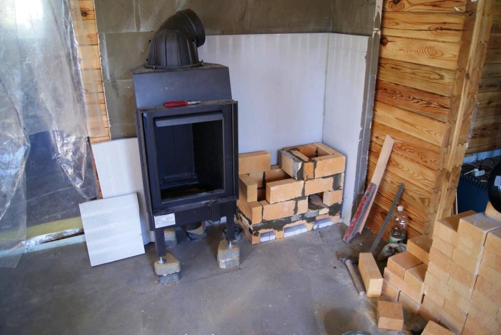

Попалось интересное фото. Вроде как с Польши. и вроде -кирпич.
Печь - это душа дома!!!
 Размер файла:  50.44 КБ
 Просмотров:  621 раз(а)
