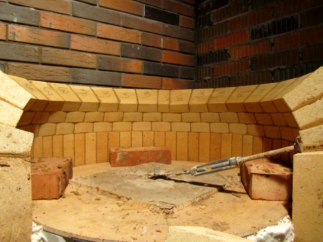

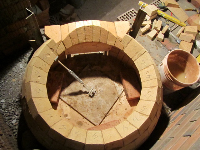

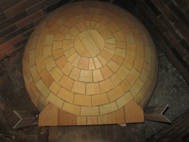

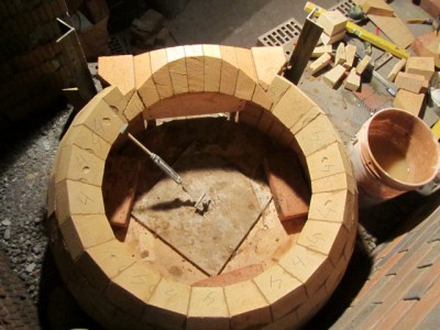

Внутрянка - помпейка.

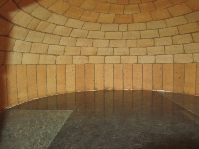

Еще немного. Под выполнен из талькомагнезита.

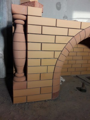

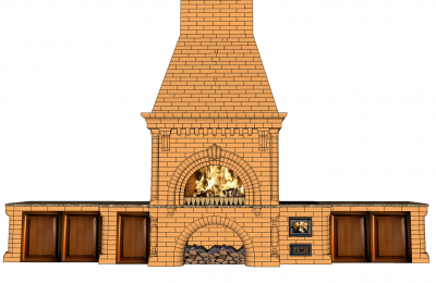

Немного усложняю отделку комплекса.

владислав13
Зарегистрирован: Пт 3 Апрель 2015, 21:13
Сообщения: 31
Регион: краснодар
СообщениеДобавлено: Вс 25 Декабрь 2016, 08:51 Ответить с цитатойВернуться к началу
Ауффф.. Красота какая

СообщениеДобавлено: Вс 25 Декабрь 2016, 14:12 Ответить с цитатойВернуться к началу
Спасибо! Через месяц, полтора будет финал. Что получится, будет видно.

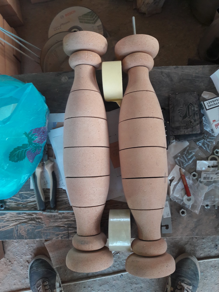

usanin_n
Сообщения: 155
Регион: Украина, Кировоград
СообщениеДобавлено: Вт 27 Декабрь 2016, 22:34 Ответить с цитатойВернуться к началу

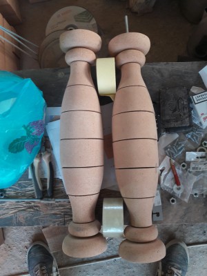

Саша, молодец.. А я уже приспособу начал делать для обточки таких элементов и им подобных тел вращения. Значит в одном направлении движемся Razz
Александр-та
Сообщения: 867
Регион: Омск
СообщениеДобавлено: Ср 28 Декабрь 2016, 04:07 Ответить с цитатойВернуться к началу
Я временную технологию применил. Будут заказы на такие элементы, сделаю приспособу. Все по принципу токарного станка.

 Размер файла:  195.93 КБ
 Просмотров:  758 раз(а)
usanin_n
Сообщения: 155
СообщениеДобавлено: Ср 28 Декабрь 2016, 22:38 Ответить с цитатойВернуться к началу
Саша, все правильно. Только у меня идея есть еще другая. Сейчас пустословить не буду. Попробую сперва сделать, а потом покажу что выходит. Нужно просто на своей базе посидеть и и пока поэксперементировать.
