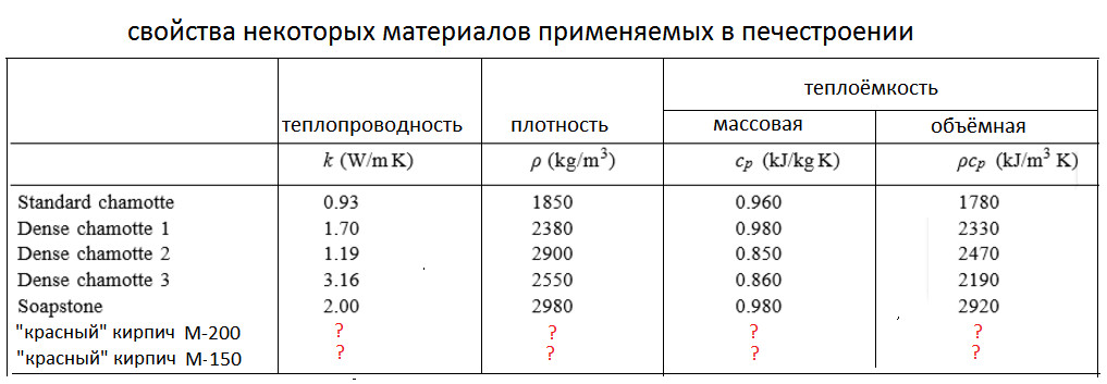

дано полное пояснение объемной теплоемкости различных материалов.
Евгений Викторович, имеется ли возможность дополнить приведённую в ссылке таблицу?
 Размер файла:  77.28 КБ
 Просмотров:  682 раз(а)
Сообщения: 10150
СообщениеДобавлено: Вс 15 Январь 2017, 16:13 Ответить с цитатойВернуться к началу
найдите любую таблицу с данными и дополняйте
например, вот здесь
http://thermalinfo.ru/svojstva-materialov/strojmaterialy/plotnost-i-teploemkost-kirpicha
