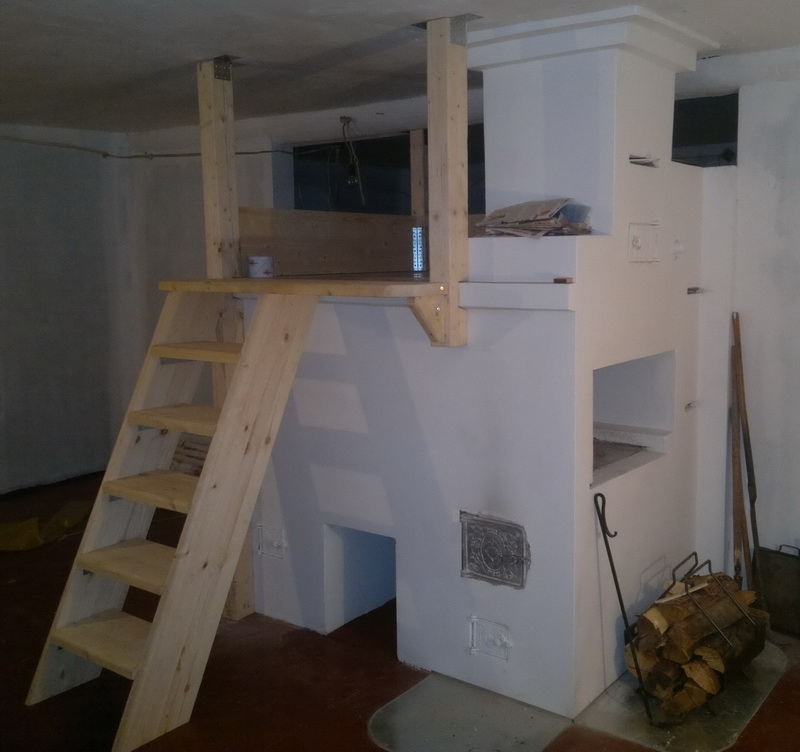

Ну ладно, убедили... Razz Smile Вот такой вариант получился. Теперь думаю чем же все таки покрасить и в какой цвет, пропиткой бесцветной(сохранится и подчеркнется деревянная структура), цветной, приближенной к цвету лежанки или пола, ну или эмалью белой в цвет печи или коричневой в цвет пола? Как посоветуете?

Уважаемые форумчане, подскажите возможна ли установка на данную печь трубы сэндвича, какой диаметр использовать и будет ли конденсат? А то реально за год эксплуатации с толстостенной чернягой конденсат достал, льет как из ведра при топке подтопка, особенно влияет влажность дров и температура окружающей среды. Одно оцинкованное корытце, которое улавливало конденсат на вьюшке уже проржавело))) да и брякало по нему знатно. Когда это дело начало протекать и капать на плиту подтопка по дому распространялся кисловатый неприятный запах.

Как часто Вы пользуетесь печью?
У Вас три горизонтальных канала в которых газы из топки остывают достаточно сильно и установка сендвича может ничего не изменить. Вам надо поднять температуру газов в трубе.

Сэндвич должен укомплектовываться конденсатоприемником, к.м.к.
Ну это если боковое подключение наверное, а так даже не знаю возможно ли.
Примерно раз в 4 дня, приезжаю с ночной смены, протапливаю одну топку, живу 2 дня и снова уезжаю. Конденсат льет примерно первые полчаса пока не испарится влага из дров, потом когда жар в самом разгаре конденсата нет, плита с дверцей аж до красна раскаляются. Этим летом тоже подтапливать приходилось, капает меньше чем осенью и зимой.
Будет ли сэнгвич труба в 1мм прогреваться быстрее чем эта "чугунина"? Будет ли на ней конденсироваться влага как на этой? Есть ли смысл менять шило на мыло за примерно 20т.р.? Может поискать керамическую канализационную трубу или асбестоцементную? Кирпичную не предлагать, вес критичен для моего полуфундамента.

Вы сами ответили на свой вопрос. Когда печь прогревается конденсата нет. Влага не только из дров, а в большей степени от остывшей печи и трубы. Сендвич будет иметь тот же результат. Он не удержит тепло, когда печь остыла.На чердаке труба утеплена, тоже сделайте снаружи и закройте металлом. Будет дешевле.Асбестовая развалится за сезон и пожароопасна.

Мне кажется толстостенная труба как ее не утепляй все равно долго не прогреется и будет собирать на себя всю влагу из дыма, а вот тонкий мм внутренний слой сэнгвича должен прогреться значительно быстрее. Может я ошибаюсь!? У вас ведь печного опыта поболе, подскажите как ведут себя какие трубы в длинноканальных печах? Стоит или нет менять? Или так и продолжать с корытца воду сливать?
Еще есть такой нюанс - когда топлю русскую, то конденсат тоже есть, но не в таком количестве.

Когда Вы топите русскую, температура газов выше, труба прогревается быстрее.
Сндвич ставлю очень редко и чаще после кровли. Возможно при установке сендвича конденсат уменьшится, но он все равно будет, учитывая режим работы печи и длину каналов.
Утепляйте трубу, как, решать Вам.

Попробуйте порядок протопки по приезду, сначала русскую, потом не дожигая уголья сгребаете в топку подтопка и собственно сам подтопок.
СообщениеДобавлено: Вс 5 Ноябрь 2017, 13:40 Ответить с цитатойВернуться к началу
у вас же ЗЛХ есть, приоткрывайте чутка, прогреете трубу прикроете. Ну и дрова надо сушить. Кто-то экспериментировал, даже 2-х годичной сушки ещё дня 4 ДОМА досыхают и очень прилично.
