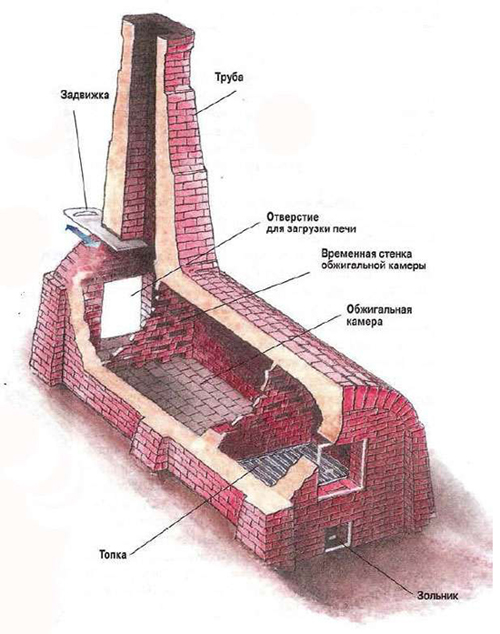

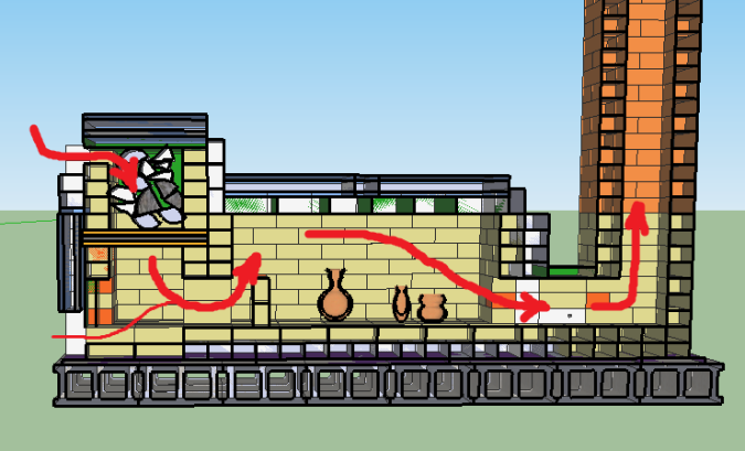

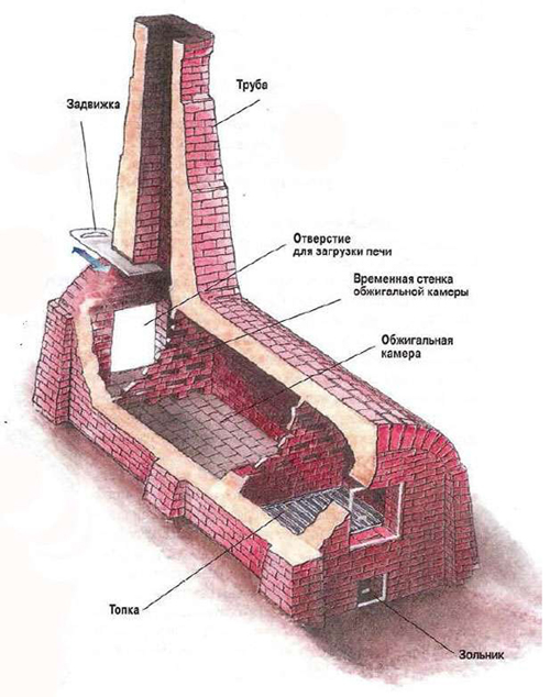

СообщениеДобавлено: Сб 21 Январь 2017, 22:48 Ответить с цитатойВернуться к началу
Наверно человек про керамическую печь имел виду или из кирпичей сложить ( газовые или электрические везде продают) Почитаете тут печи на обращенном пламени сбрасывал сылки тоже подобной темой интересовался http://forum.stovemaster.ru/viewtopic.php?t=7422&postdays=0&postorder=asc&&start=260 либо в поиске вбейте anagama

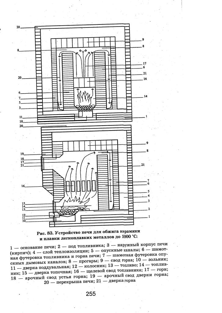

Сообщения: 6804
СообщениеДобавлено: Вс 22 Январь 2017, 07:07 Ответить с цитатойВернуться к началу
Вот делал проектик для своей книги 20 лет назад.Стенки топливника,свод, перемычки над топливником - толщиной в кирпич. Наружные стенки толщиной в полкирпича.Между ними теплоизоляция. Такая печь была построена керамистом и работала продолжительное время в деревенской мастерской. Принцип устройства -как банная печь пламенного нагрева. Только более высокие температуры нагнетались. Рагогрев на дровах- потом угольком,иногда коксом поднимали температуру.
