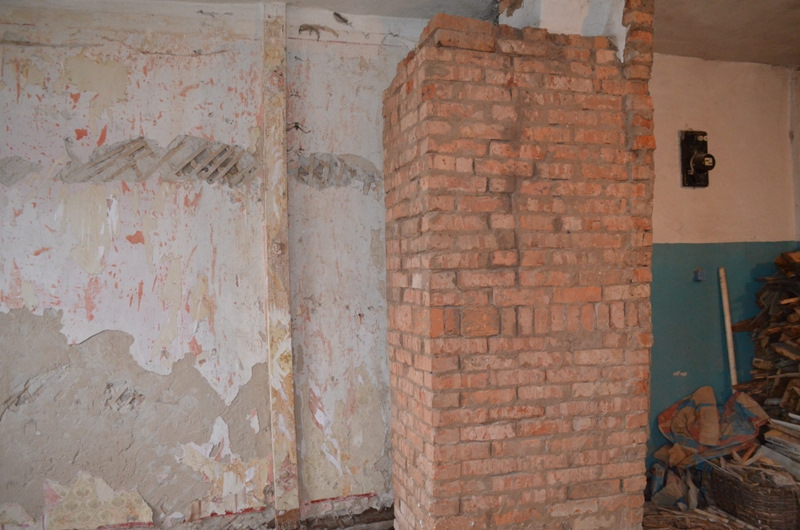

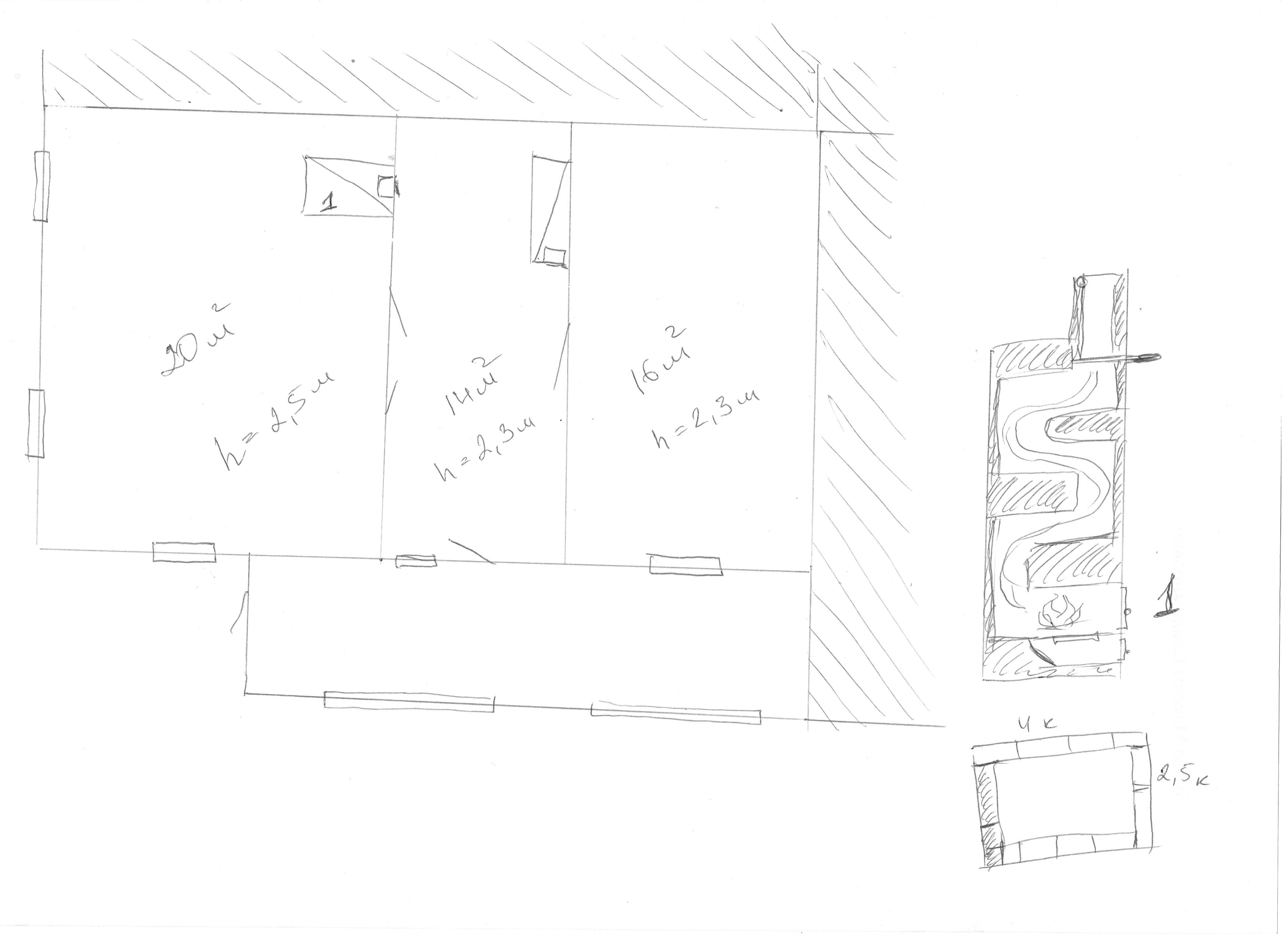

Добрый день. Прошу вашего совета. Досталась квартира в четырехквартирном частном доме, состоящая из двух комнат кухни и холодной пристройки. Печь под номером 1 на плане в не очень состоянии перекошена набок, немного поддымливает, но тяга исправная и греет вроде нормально, не так чтобы уххх, но греет. Сейчас через день поочередно топлю печи чтобы дом не выстуживался, хотя использоваться будет под дачу, дом в 5 минутах ходьбы от квартиры, поэтому топить несложно.
Весной-летом планирую переложить печь под номером 1. В средствах ограничен, поэтому все ремонты делаю сам с минимальным бюджетом, но стараюсь с максимальным качеством. С печами (кладкой) ранее дело не имел, но попробовать для себя хочу.
Печь сложена 2,5 на 4 кирпича, фундамент позволяет сделать 3,5 на 4 кирпича (размер фундамента). Прошу помощи в определении типа данной печи, и возможно подскажите порядовку, либо какую печь оптимально сложить будет для хорошего прогрева двух помещений если возможно помогите с порядовкой?
Высота потолков небольшая, и печь имеет 28 рядов, выше кже будет подпирать потолок, который для выравнивания буду опускать сантиметров на 15.
На плане заштрихованная область соседские квартиры, но они не отапливаются, никто зимой не живет.
Печь нарисовал предполагаю , что стоит такого плана с горизонтальными каналами, но могу ошибаться...

А перегородки капитальные в квартире?
Кухня, или кухня-гостиная, где будет?
12chip
Зарегистрирован: Вт 31 Январь 2017, 10:06
Сообщения: 26
Регион: Беларусь, Гомельская область
Добавлено:
Вт 31 Январь 2017, 11:09
Кухня, или кухня-гостиная, где будет? |
между комнатами на плане не капитальные каркасные, между квартирами верхняя и правая крайняя (те, которые граничат со штрихованной областью) капитальные дом бревенчатый сруб 50-60-х годов.
Кухня (14 м2) центральная комната, где расположены топочные дверцы печек, гостиная крайняя левая (20 м2)
Летом готовка на газу в пристройке, зимой готовки не будет там. Только протопка для поддержания плюсовой температуры
