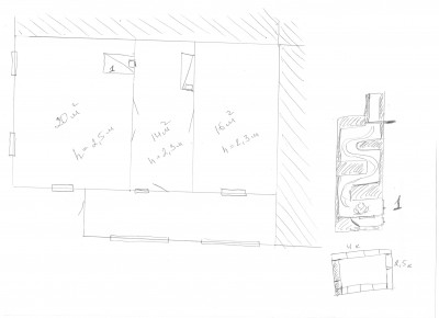

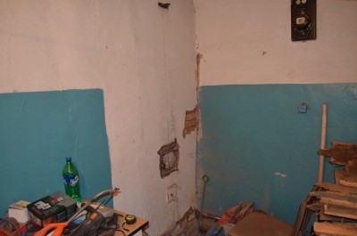

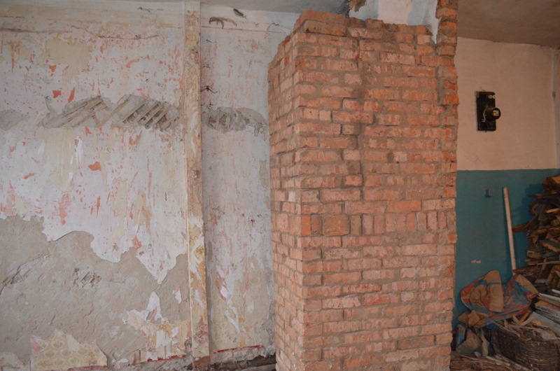

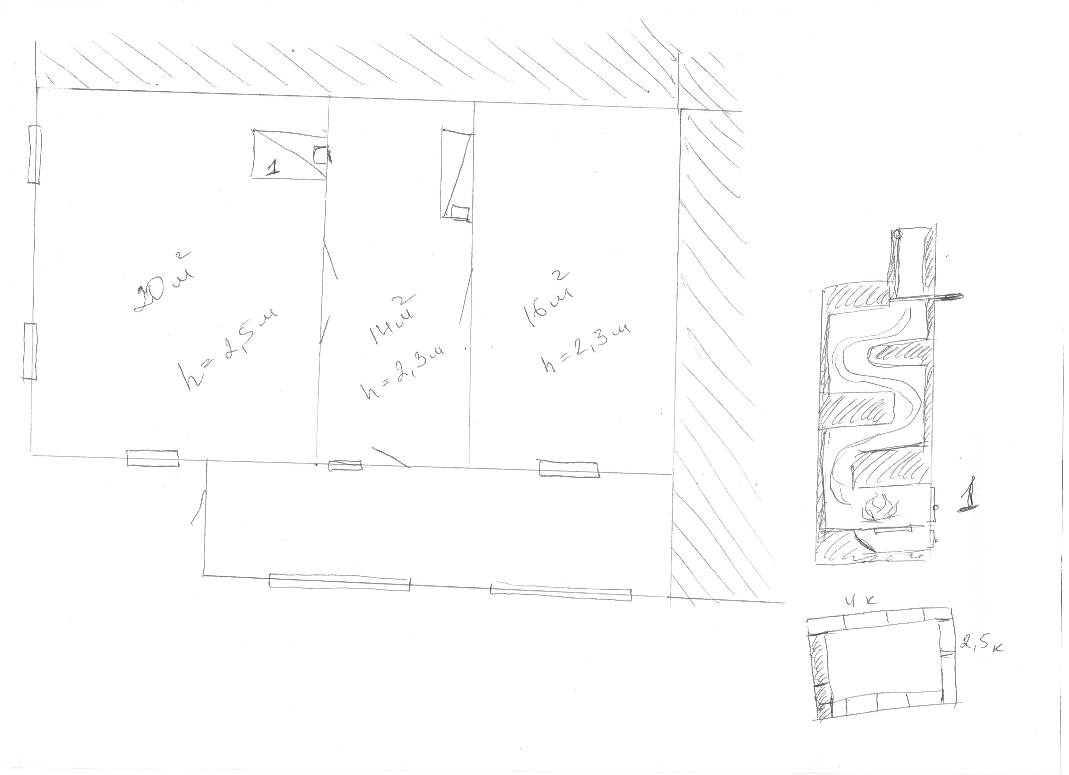

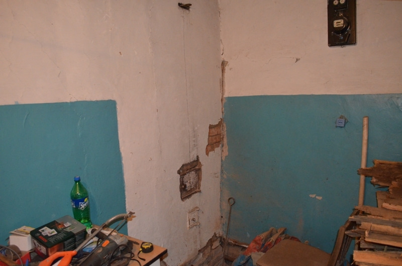

Добрый день. Прошу вашего совета. Досталась квартира в четырехквартирном частном доме, состоящая из двух комнат кухни и холодной пристройки. Печь под номером 1 на плане в не очень состоянии перекошена набок, немного поддымливает, но тяга исправная и греет вроде нормально, не так чтобы уххх, но греет. Сейчас через день поочередно топлю печи чтобы дом не выстуживался, хотя использоваться будет под дачу, дом в 5 минутах ходьбы от квартиры, поэтому топить несложно.
Весной-летом планирую переложить печь под номером 1. В средствах ограничен, поэтому все ремонты делаю сам с минимальным бюджетом, но стараюсь с максимальным качеством. С печами (кладкой) ранее дело не имел, но попробовать для себя хочу.
Печь сложена 2,5 на 4 кирпича, фундамент позволяет сделать 3,5 на 4 кирпича (размер фундамента). Прошу помощи в определении типа данной печи, и возможно подскажите порядовку, либо какую печь оптимально сложить будет для хорошего прогрева двух помещений если возможно помогите с порядовкой?
Высота потолков небольшая, и печь имеет 28 рядов, выше кже будет подпирать потолок, который для выравнивания буду опускать сантиметров на 15.
На плане заштрихованная область соседские квартиры, но они не отапливаются, никто зимой не живет.
Печь нарисовал предполагаю , что стоит такого плана с горизонтальными каналами, но могу ошибаться...

Сообщения: 6016
СообщениеДобавлено: Вт 31 Январь 2017, 10:57 Ответить с цитатойВернуться к началу
А перегородки капитальные в квартире?
Кухня, или кухня-гостиная, где будет?
между комнатами на плане не капитальные каркасные, между квартирами верхняя и правая крайняя (те, которые граничат со штрихованной областью) капитальные дом бревенчатый сруб 50-60-х годов.
Кухня (14 м2) центральная комната, где расположены топочные дверцы печек, гостиная крайняя левая (20 м2)
Летом готовка на газу в пристройке, зимой готовки не будет там. Только протопка для поддержания плюсовой температуры

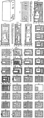

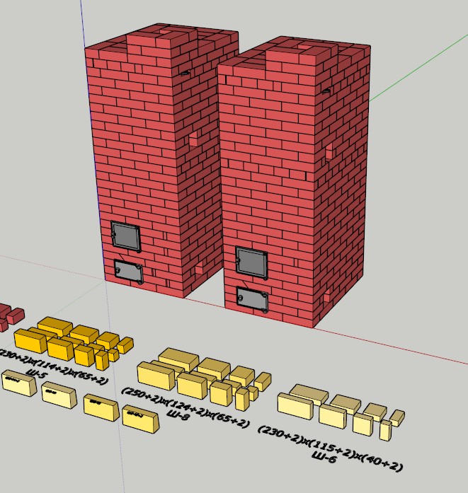

читая форум нашел 2 печи подходящие по размерам вот только не знаю как они будут в работе и какая подойдет для моего помещения.
У одной печи прочистные слева неудобно расположены у меня она см 25 от стены стоит, трудно прочищать будет... , а у второй надо будет 2-4 ряда выкинуть
А эту печь В. Солин кому-то рисовал

3х4_Дмитрий77.zip
А эту печь В. Солин кому-то рисовал в скетче
 Название файла:  3х4_Дмитрий77.zip
 Размер файла:  231.92 КБ
 Скачено:  195 раз(а)

на держи. Хотел в личку выложить но там давно "лимит выбран", клянчить добавить унизительно Sad
печь двухярусная, греется вся от пола до перекрыши...

СообщениеДобавлено: Вт 31 Январь 2017, 19:08 Ответить с цитатойВернуться к началу
internet_pechnik писал(а):
...на держи...
Во 2-3 и 19-20м рядах недостаёт 2-х Дпр 13х13.
И... что за "глухарь" во 2-м ярусе-колпаке?

СообщениеДобавлено: Вт 31 Январь 2017, 19:15 Ответить с цитатойВернуться к началу
...на держи...
Это я понял, вопросы в другом уголки 17 ряд.. там надо утеплитель? или след ряд навешивается с зазором?
прорезь 17,18, 19 вроде ряд, для чего? и на разрезе печи она вроде по другому смотрится... кирпичи с красноватым оттенком по 1 шт почти в каждом ряду это простые или просто проекция предыдущего ряда?
с 19 по 28 ряд трубу внутри печи закрытую со всех сторон выкладывать? для чего она. Спасибо..

СообщениеДобавлено: Вт 31 Январь 2017, 19:29 Ответить с цитатойВернуться к началу
...на держи...
Это я понял, вопросы в другом уголки 17 ряд.. там надо утеплитель? и след ряд навешивается с зазором?
спрашивай по пунктам
1.на разрезе всё видно 16 17-перекрытие топливника(второй ряд красным-для экономии шамота который у нас почти 2 бакинских),18-пол,основа верхнего яруса по уголкам. Да утеплитель в этом зазоре не помешает, концы уголков тоже
2.прорезь это прогар, просто подогреть подостывшие ДГ после их движения до пола. и облегчает запуск.
про "оттенок"не понял
3. это не труба а просто пустота.

СообщениеДобавлено: Вт 31 Январь 2017, 19:37 Ответить с цитатойВернуться к началу
например 2-4 ряд, кирпич со скошенным углом 5-10,12-15, 23-26 половинки они немного по цвету отличаются, это просто кирпичи или какую-то другую информацию несут?
СообщениеДобавлено: Вт 31 Январь 2017, 20:03 Ответить с цитатойВернуться к началу
просто кирпичи
