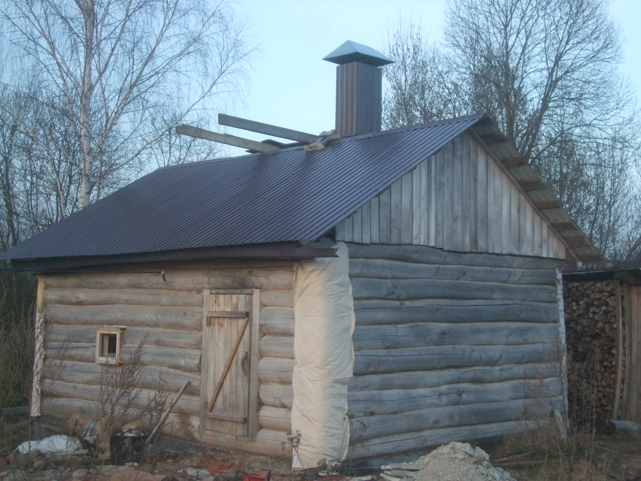

СообщениеДобавлено: Вс 9 Апрель 2017, 21:20 Ответить с цитатойВернуться к началу
Так пойдет???
 Размер файла:  767.72 КБ
 Просмотров:  609 раз(а)
СообщениеДобавлено: Вс 9 Апрель 2017, 21:48 Ответить с цитатойВернуться к началу
Олег1981 писал(а):
Так пойдет???
Чисто внешне норм, но как там в реальности?
Покажите схемку?
Олег1981
Зарегистрирован: Вс 19 Февраль 2017, 16:14
Сообщения: 376
Регион: Смоленск
СообщениеДобавлено: Вс 9 Апрель 2017, 22:40 Ответить с цитатойВернуться к началу
Схемы нет. Внутри вентзазор 25 мм по кругу. Крепил на деревянные рейки 25 мм толщины, которые крепил на дюбель гвозди через металлические гайки для зазора в тех местах где рейки горизонтально, а с двух сторон по 1 длинной рейке 25 мм во всю высоту трубы вертикально - там вплотную к кирпичу. В трубу из печи подается довольно негорячие газы - не более 250 градусов к концу протопки, по этому противопожарных рисков на уличной части где труба всегда холодная не вижу.

СообщениеДобавлено: Пн 10 Апрель 2017, 08:10 Ответить с цитатойВернуться к началу
Трубы "чреваты" неудалением сажистых отложений заказчиками Sad в нарушение ППБ...

Ну в общем рейки кончаются в 30 см от края трубы.... даже если сажа когда-нибудь загорится, рейки то ниже...
