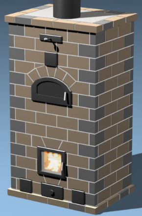

очень вот такую хочется. Возможно ли ее установить?

Добавлено:
Чт 11 Май 2017, 21:33
Светлана507 писал(а): |
...Возможно ли ее установить? |
Возможно...

Добавлено:
Чт 11 Май 2017, 21:40
очень вот такую хочется. Возможно ли ее установить? |
На таком фундаменте... мой дед руки поотбивал бы за такой эскиз, а т.б. за реализованный в кирпиче
Но если заказчик "закрутил гайки", то, как "педагогический приём" - вполне сгодится...
