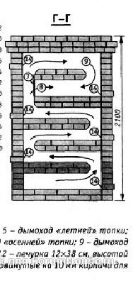

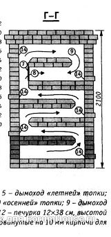

Вогнистый Владимир, а не могли бы нарисовать как по печи дым уходит (примерно хотя бы)

СообщениеДобавлено: Пт 16 Июнь 2017, 16:35 Ответить с цитатойВернуться к началу
Если у Вас в верху горизонтальный канал -то должно быть так. Где число 9 у вас задвижка.
