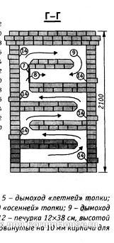

Пункт № 1. Обычная отопительно варочная печь с духовкой. №2 -подвертка под духовкой -закладывать нельзя. Нужно поставить -прочистную дверку. Там же - вход в щиток.№3 - классический Свищь. Помогает при растопке -прогреть трубу и выполняет роль инжектора. В иных печах /щитках / в этом месте ставят -задвижку. №4 . По всей видемости -первый подьемный ,затем -опускной ,подвертка и подьемный -пошел на задвижку. Так сказать обычная трех каналка. Так что -где то по центру и чуть выше плитовины / чугунный настил/ -должна стоять прочистная дверка / сажетруска/. Итого -у вас должно быть 3 прочистных дверцы. Пробуйте - найти.

в №4 зеленый это самый верхний канал.
Когда задвижку закрываешь начинает дымить. Я так понимаю перекрывает выход дыма вообще.
Как работает обогреватель?
Просто уровнем открыта/ закрыта задвижка?

Если в верху горизонтальный канал -то у вас вполне возможно 3х. или 5и. горизонтальная каналка. Вполне возможно - забиты сажей. Насчет закрывания задвижки. Когда закрываете -естественно перекрываете ход дыма.

Вогнистый Владимир, а не могли бы нарисовать как по печи дым уходит (примерно хотя бы)

| Гошан писал(а): |
| Вогнистый Владимир, а не могли бы нарисовать как по печи дым уходит (примерно хотя бы) |
Если у Вас в верху горизонтальный канал -то должно быть так. Где число 9 у вас задвижка.
