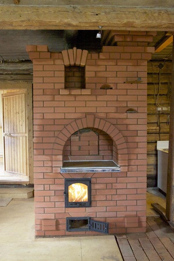

Сб 8 Июль 2017, 20:20
Прошло больше трех лет с момента постройки печи этой зимой был на небольшом ремонте .Печь топят постоянно пмж заказчик выбором печи доволен греет в сильные морозы стабильно держит + 27 при двух закладках дров . Иногда гоняет в межсезонье металлическую или когда летом надо что то быстро приготовить на плите либо воду согреть . Поэтому переделали верхние подключение трубы на прямую в боровок так как много сажи вытащили в колпаках . Почистили за одно и саму кирпичную трубу, Хк сильно засажена топят обрезками да и в конструктиве есть один косяк про него будет отдельно рассказано позже.

Добавлено:
Сб 8 Июль 2017, 21:50
Этим летом все таки нашел время переделать конструктив убрал полностью плиту и полностью зафутеровали хк шамотом , заодно поменяли на новую по ширине дверку . Пришлось построить микро тепляк БАРАКАМЕРУ в доме сделали отделку пылить было не охота . А вот на фото это проблемное место щека печи стенка в которую в паз заведена плита а сверху идет уже дверка хк . Точнее переход с шамота на красный хоть и был клин с ватной прокладкой сломался и вывалился .

Добавлено:
Сб 8 Июль 2017, 22:13
Разобрал переднею стенку почти до первого ряда полностью поменял футеровку топливника по ширине сделал 36 см глубина 5о см . Самое главное заглушил выход из плиты раньше по чертежам Ртик .ДГ раньше шли в две стороны один в влево вниз ( в нижнею камеру) и основной в верх в ХК через чугунную решетку . Тут я пришел к выводу это тоже не совсем продуманное место сажа выгорает только в одном месте . Красный кирпич Терка показала себя с хорошей стороны трещина одна как раз в районе выхода решетки оно и понятно локальный перегрев. Заказчик раньше был категорически против нашего шамота в горниле Хк типа вредно и все такое . Немного убедил его на немецкие плиты 4 см клеил на новый для себя мертель посмотрим как себя поведет .

Добавлено:
Сб 8 Июль 2017, 22:24
Поставил Дверку каминного типа Везувий ХК работает через шамотный католизатор типа как бы .Пока вот такой дзот кирпичный получился на недели должен облицовку доложить

Добавлено:
Пт 21 Июль 2017, 23:30
вот такая модификация получилась конечная

Добавлено:
Вс 13 Август 2017, 13:08
Руслан что конкретно вас интересует почему переделал печь ? Ртик это старый конструктив Подгородникова усовершенствованный Кузнецовым только без второго колпака . Узел не продуманый это стык плиты чугунный на него опираться щека стены где встроена ХК . Перекрывать приходиться см где то 40-30 только напуском в расклин. . К том уже готовить жутко не удобно когда ставишь чугунок в Хк а жар с плиты так еще с дверки через стекло в ноги бьет . Тут еще особенность это разделение дымовых газов один через плиту вниз второй в Хк через колосник католизатор .В хк сажа не выгорает только если в ней отдельно дрова сжигать чисто как на поду в русской печи ( но у меня не было футеровки и за размеров и вредности нашего шамота)

Добавлено:
Пн 14 Август 2017, 00:17
У меня он не вывалился а лопнул пошла трещина по середине кирпича так там идет самое тепло напряженное место в печи хотя и было закрыто шамотом но суть не в этом . Валер прав позже в других подобных конструкциях стал ставить балку .Но коструктив изначально не до конца проработан сыроват так скажем собирал статистику таких печей типа ртик 6 построено не большое количество где плита в шестке.
Добавлено:
Пн 14 Август 2017, 00:32
Кузнецов в свое время сильно не запаривался что в одноконтурных печах надо футеровать ХК и первый колпак хотябы лещадкой а лучше Шб-8 на ребро когда запускал в инет порядовки чертежи. Он как проэктировщик печей и так спасибо и и на этом много что показал в открытой форме на просторах интернета . Про сто есть некоторые сырые узлы в этой конструкции как практика показала .
Добавлено:
Пн 14 Август 2017, 00:56
Мало кто знает что с 2012 года особенно семинара в Вятке и Омске команда Кузнецова стала строить немного по другому эти самые РТИКИ смотрите сами в одной так вообще ХК замуровали . Видно по каким то причинам видоизменили его и добавили шамотную футеровку . Каждый решает сам каким путем ему строить новым или старым я для себя уже давно все решил . Руслан смотрите вот и наша БУДКА появилась а это тех решения с семинара между прочим .

Добавлено:
Вс 20 Август 2017, 12:27
Руслан я давно решил проблему я просто поменял Будку местами и убрал чугунную решетку колосник -католизатор , на данный момент такие строю и рекомендую так как сам в них готовлю . C семинара 2013 в Липецке была спроектирована и собрана такая модификация где Хк находится сбоку работает через горелку факела . На данный момент сделано около 3 штук сейчас одна в процессе строительства главное пытался уйти от ненадежного узла в Ртиках. Мои мысли конструктив выкладывал тут http://forum.stovemaster.ru/viewtopic.php?t=5585 кому интересно можно почитать и обсудить . Много положительных отзывов от заказчиков особенно про ниши сушилки где народ сушит от дров -одежды -и фруктов . Хк работает как транзитом от плиты так и самостоятельно в режиме Рп например летом. Практика показала такая отопительно варочная печь с Хк лучше классической Шведки с металлическим духовым шкафом , понятно есть и слабые места сама варочная поверхность каторая охлаждает ДГ.
