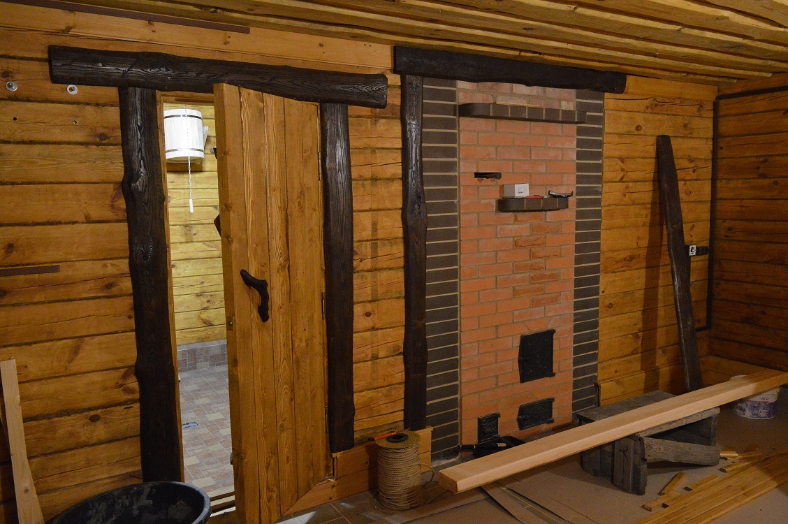

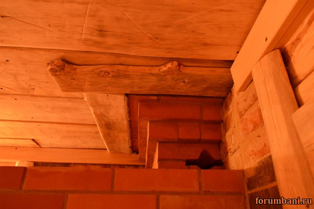

СообщениеДобавлено: Вс 29 Июль 2018, 18:26 Ответить с цитатойВернуться к началу
сделал возле распушки наличник. между ним и распушкой два слоя какой то базальтовой штуки
ну и пару фоток парной остается купить чугуния и- скоро запуск)))
 Размер файла:  94.6 КБ
 Просмотров:  722 раз(а)
 Размер файла:  147.07 КБ
 Просмотров:  680 раз(а)
 Размер файла:  122.82 КБ
 Просмотров:  684 раз(а)
