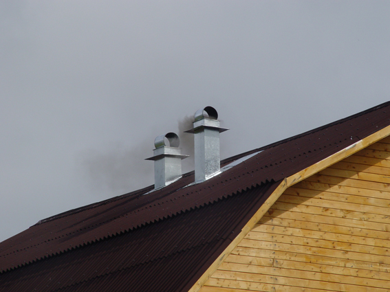

Зашлю фото со стороны, с поверхности Земли-Матушки, а то ведь "...большое видится на растоянии."
-А труба утеплена - она же сэндвич!
В принципе 50 ка влезет впритык.

Александр, там 30мм утеплителя

Со стороны
С.Г.
Чревато !!!

как то странно: фартук выполнен завальцовкой, а соединение отводящего листа с кожухом на заклепке
надеюсь хоть через герметик Smile
СообщениеДобавлено: Пт 28 Декабрь 2007, 22:19 Ответить с цитатойВернуться к началу
Сделано то аккуратно. Видно, что старались. Молодцы. Только уж размеры маловаты. И утепление маловато. Я понимаю-дорого.

Черевато чем? Таких труб поставлено достаточно, - гарантирую, все в норме
Все соединения на кровельных саморезах (с головкой под ключ 8 - 10мм) обязательно уплотнены герметиком
А я стараюсь к размерам - без пристрастий. и дело не в цене
С.Г.

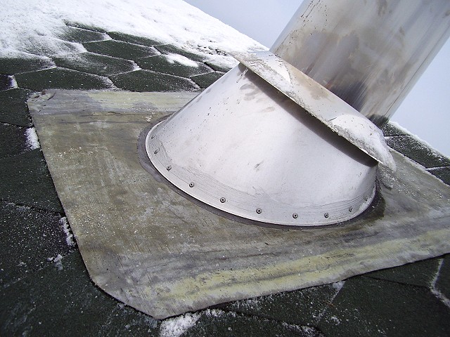

стандарт

Эстетика - плод Этики...
С.Г.

Как то не совсем эротично все "это"смотриться ... Embarassed

Александр, согласен с Вами, это далеко не эротика, это жесткое немецкое порно по сравнению с хорошо выполненной кирпичной трубой, просто на «это» деньги есть, да и к самому дому подходит.

но 30 мм утепление - это даже , ну очень неприлично ...
Особенно для Вашего региона ... Shocked

Александр, по моему мнению, основанному на опыте, 30мм вполне хватает. Конечно при определенной высоте. Не хочу упираться, убедите меня примером.

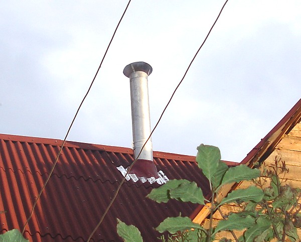

заделка стыка на ондулине
Мастер флеш на ондулине

Реплика по поводу "Экобит"
Пользуемся лентой Дзержинского завода герметизирующих материалов "Абрис". Ни чуть не хуже, а может даже лучше, но на порядок дешевле.

Еще вариант, когда под рукой нет штатных конусов для сэндвича или трубы.
На обрешетку кровли с отступкой по 13 см от сгораемых частей до трубы укладываем лист ЦСП. На лист выгоняем от двух и более рядов уирпичной кладки вокруг трубы, при этом выравнивая горизонт. Трубу предварительно обмотать базальтовым картоном или листовым асбестом, как компенсационная прокладка на рсширение при заливке верха ЦП раствором.
На трубу по б/картону, смазанному герметиком одеваем юбку трубы.
Вокруг кирпичной облицовки укладываем листы оцинковки и крепим.
Стык заделать экобитом.

мужики ,подскажите простой и надежный способ заделки щели между кирп.трубой и ондулином.Дырка в ондулине ещё не вырезалась.Не уверен,что найду экобит,может герметик какой?То,что на посл.фото слишком мудрёный. Confused
Сообщения: 10149
СообщениеДобавлено: Вт 22 Сентябрь 2009, 20:13 Ответить с цитатойВернуться к началу
Зато надежный и навсегда.
