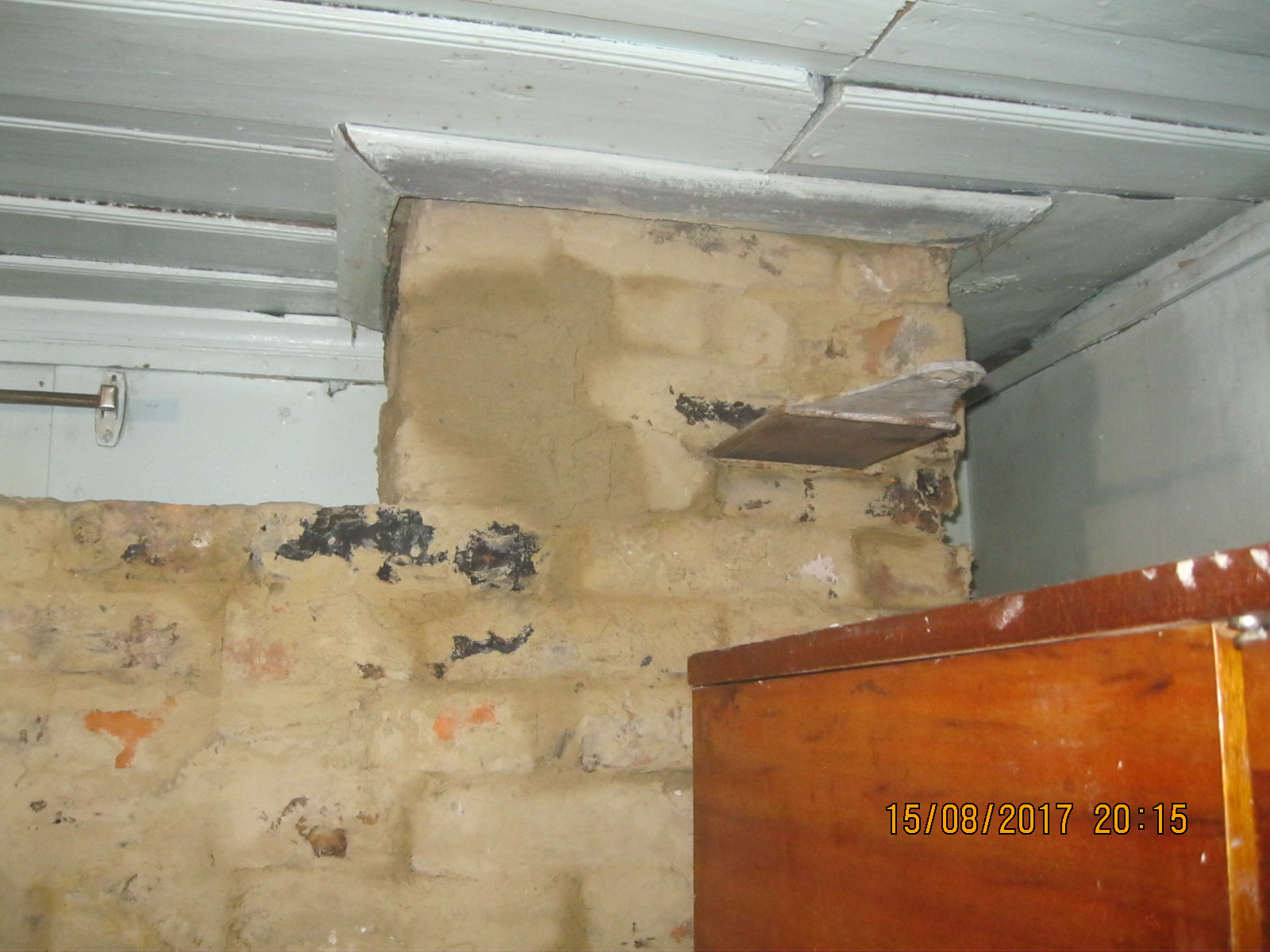

Пожалуйста, поподробнее фото потолочного прохода трубой Sad
Кстати да, с проходкой как то совсем уж стрёмновато...
Хорошо, я вечером сфотографирую ! Днём то на работе. Я там может накосячил !? У меня дырка в крыше немного не совпадала с выходом из печки и я выложил кладку трубы с небольшим сдвигом в полкирпича. Сдвиг делал постепенно в 7 рядов. Поэтому рядом с дымоходом (спереди) выложил ещё ряд кирпичей на который и перешёл постепенно весь дымоход трубы. Мне уже говорили, что можно было на печке сразу сделать горизонтальный канал в два кирпича, места бы хватило, но, по неопытности сделал по другому. Может это и неправильно, но теперь уже поздно !

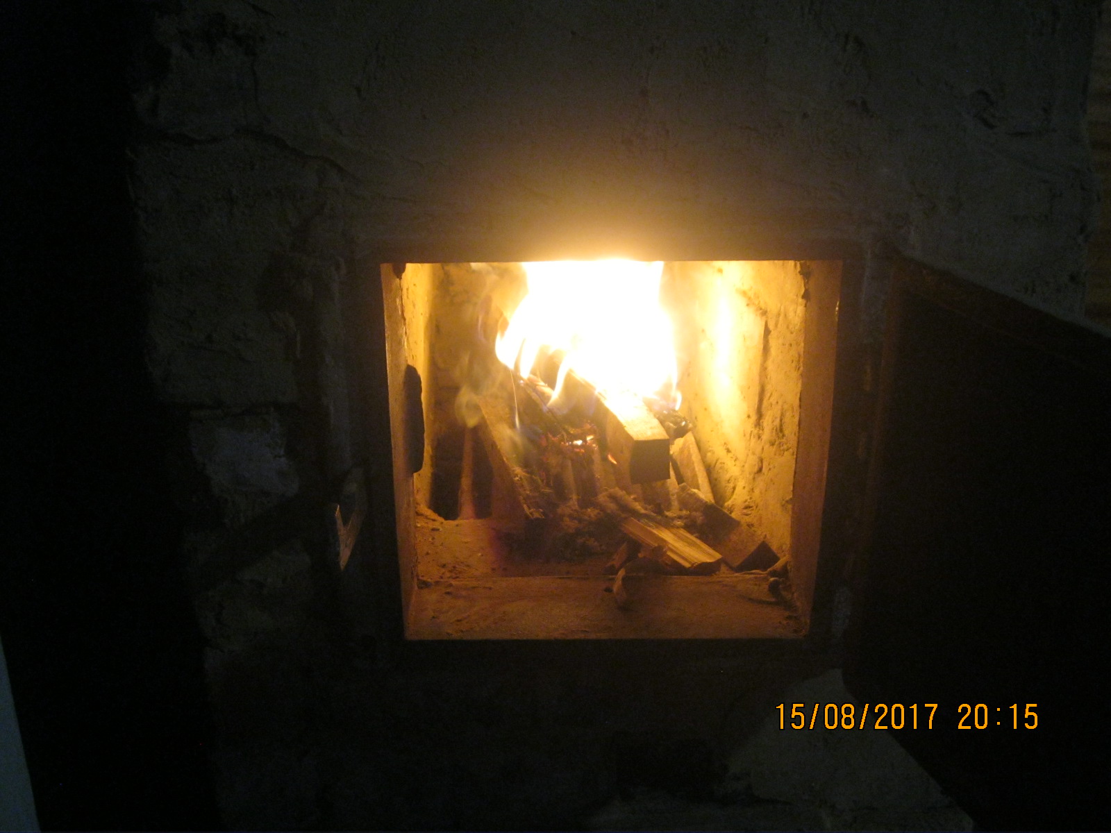

Ну всё ! Ураааа... каких то 10 дней и печка готова ! Неказистая, страшненькая но щепки горят, тяга есть, дыма в доме нет абсолютно ! Даже открывал прочистную дверку, дым в дом не идёт ! Всем откликнувшимся огроооомное спасибо за советы и подсказки !!! Думаю, что для радиотехника печка вполне нормальная. Smile Как уж будет греть, время покажет. Как и обещал, вот фото выхода из печи наружу и ещё как топится.

Мои поздравления! Главное, не перегревать, эта печь не любит перегрева, как я уже замечал выше, разовая доза дров для такой печи не более 9-10кг, если не хватает тепла, то просто надо чаще топить(2 или даже 3 раза в сутки), интервал между протопками не менее 3-4 часов, печь неприхотлива но довольно прожорлива.

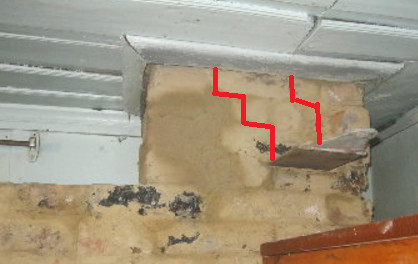

Правильно ли я понял как сделан увод дымохода(см картинку)?

senin писал(а):
...Как уж будет греть, время покажет...
Спасибо ! Да, именно так ! Только переход делал постепенно уже начиная выше потолка. Постепенно в 7 рядов.

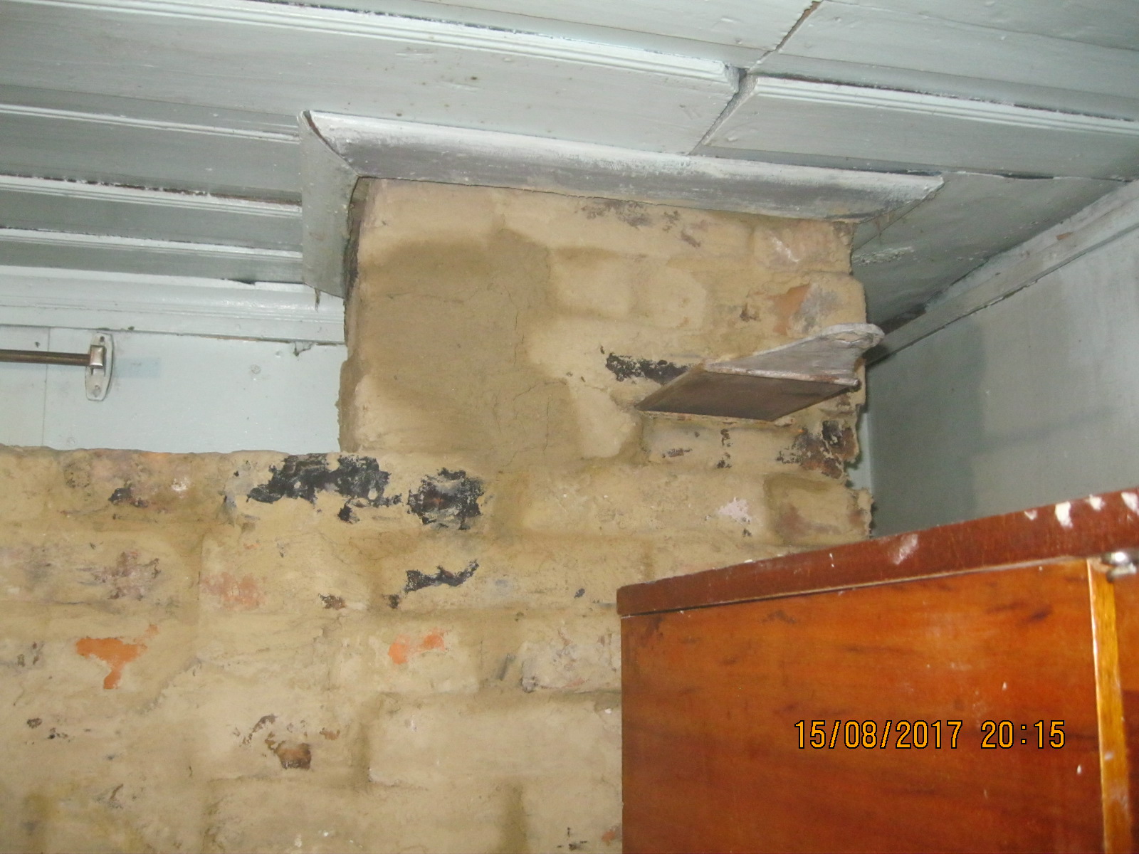

Это норм, однако, считаю необходимым заметить, что проход трубы через потолок выполнен с нарушением противопожарных норм.
По норме, расстояние(А) от дыма до незащищённого дерева должно быть не менее 38см, а до защищённого - 25см.

senin писал(а):
...Постепенно в 7 рядов.
Я понимаю, что с нарушением, но дымоход был именно таким по размерам около девяноста лет ! И ни разу не было каких либо проблем в плане возгораний. Старую печку печник переложил в том же размере 7 лет назад, но свод рухнул, как я уже писал выше, т.к. держался на металлических уголках. Вот и пришлось печь перекладывать. Вообще дому около 90 лет ! Я сам с 1961 года и в нём родился. Какая печь была изначально никто не помнит, но отверстие в потолке только это, других нет ! Наверное в шестидесятые годы и раньше ,нормы были совсем другие, если они вообще были. Люди руководствовались жизненным опытом.
СообщениеДобавлено: Ср 16 Август 2017, 18:51 Ответить с цитатойВернуться к началу
Шура шутит. По нормам :" Размеры разделок печей и дымовых каналов с учетом толщины стенки печи следует принимать равными 500 мм до конструкций зданий из горючих материалов и 380 мм - до конструкций, защищенных в соответствии с 6.6.236).
Отступки при тощине стенки печи в 120 мм: до защищенной - 200, не защищенной- 260 мм." http://forum.stovemaster.ru/viewtopic.php?t=2108&start=0&postdays=0&postorder=asc&highlight=

Я сверху на потолке пространство возле дымохода забил минватой . Там вообще была пустота... Представляю, сколько тепла уходило в никуда !
