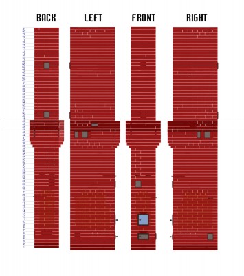

Вот, что получилось наваять..
Внешний вид

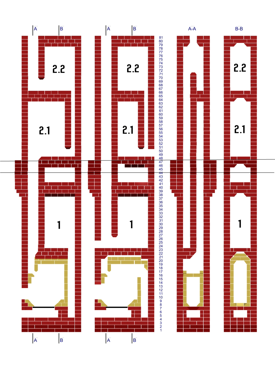

Сечения..
Сечения..

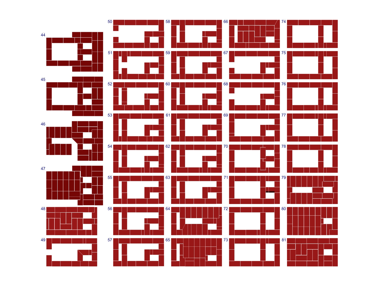

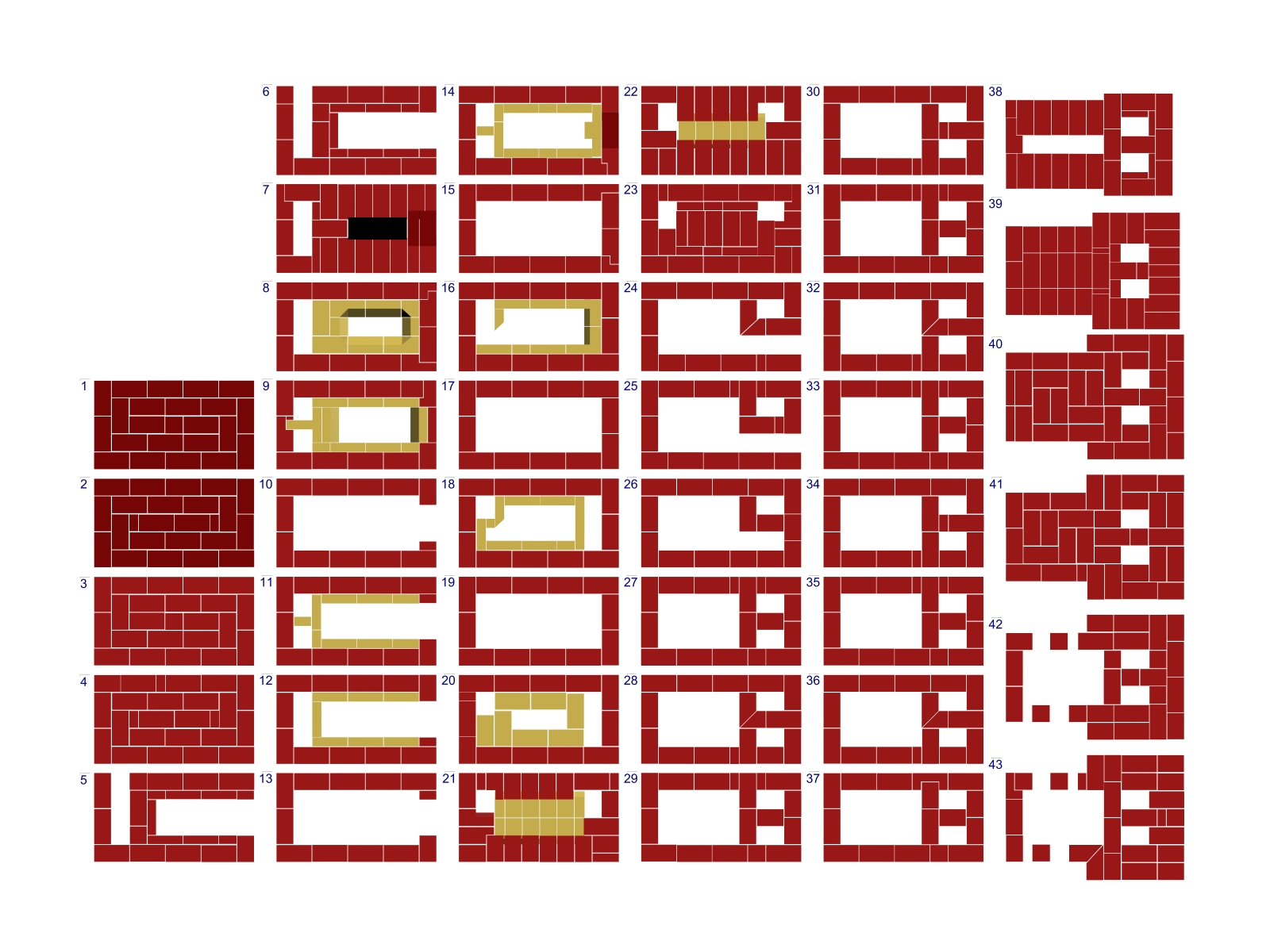

Порядовки
1-43
 Размер файла:  472.97 КБ
 Просмотров:  1157 раз(а)
44-81
 Размер файла:  432.27 КБ
 Просмотров:  1115 раз(а)

Теплопотери здания 61 Вт*час/м2
Теплопотери на вентиляцию 1400 Вт/час
Теплопотери дома +10% 5500 Вт/час
Периодичность топки 12 час.
Расчетная потребная теплоотдача печи 5500 Вт/час
Количество топлива (кг), сжигаемого за время одной топки (при двух топках в сутки) 9,37 кг
Площадь внутренней расчетной поверхности топочного пространства 2,6 м2
Площадь пода топки 0,175 м2
Высота топки 90 см
Площадь колосниковой решётки 500 см2
Площадь тепловоспринимающей поверхности печи, включая поверхности топочного пространства 18,68 м2
Площадь теплоотдающей поверхности печи 19,37 м2
Шамотный кирпич +15% 100 шт.
Керамический кирпич +15% 1600 шт.
Габариты печи
Вес ~ 6 000 кг.
Высота 5,5 м.
Ширина 0,64 м.
Длинна 1,15 м.
Порядовок 81 шт.

Остались неокторые недоработки..
Буду признателен за Ваши советы..

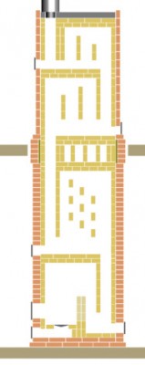

Я бы сделал двухконтурную печь.
Печь будет более эффективная, и делать проще, и конструкция более надёжная
 Размер файла:  24.26 КБ
 Просмотров:  1102 раз(а)

Печь без транзитного хода?..
Получается как бы три колпака.. последовательных..
но ведь пока ДГ дойдут до третьего колпака они могут сильно остыть?..
и топить печь можно будет только всю сразу..?
СообщениеДобавлено: Вс 3 Март 2013, 13:55 Ответить с цитатойВернуться к началу
Получается как бы три колпака. последовательных...
Даже четыре... На первом этаже можно и дин большой колпак...
ДГ в любом случае будут остывать, даже с транзитным каналом.
Я не нашёл где Вы сообщали, в каком доме будет эта печь(дача или ПМЖ)?

меня "смущает" несоответствие тепловоспринимающей и теплоотдающей поверхности печи:
18,68 м2 / 19,37 м2
вроде как тепловоспринимающая должна быть больше.. иначе печь будет нагреваться не так интенсивно.. это очень критично? или в данном случае разница будет незначительной.. ?..

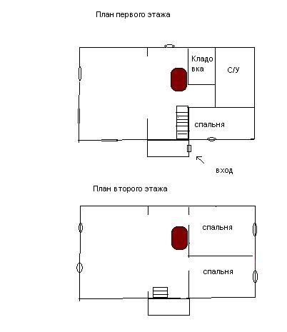

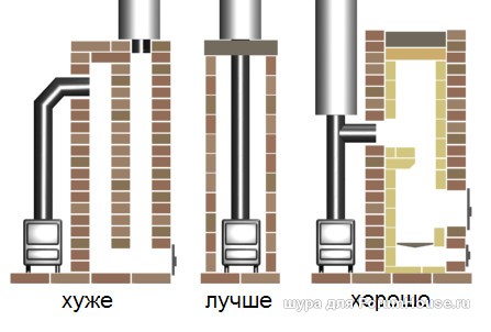

Как Вы думаете имеет ли печь на существование в доме 5,5*9 два этажа второй этаж под 1м 20 см и далее под крышу, дом их бруса 15см, планируется снаружи 5-10 см роквулд, пол 15 см, крыша 20 см. дом наездами по выходным, на первом этаже доп.печька чугунка встроенная в кирпичный дымохода планирую врезать после задвижки летнего дымахода для быстрого разогрева помещения ...
Быстро накидал планировку
Файл кат2 один из примеров...
 Размер файла:  14.7 КБ
 Просмотров:  632 раз(а)
 Размер файла:  31.62 КБ
 Просмотров:  842 раз(а)

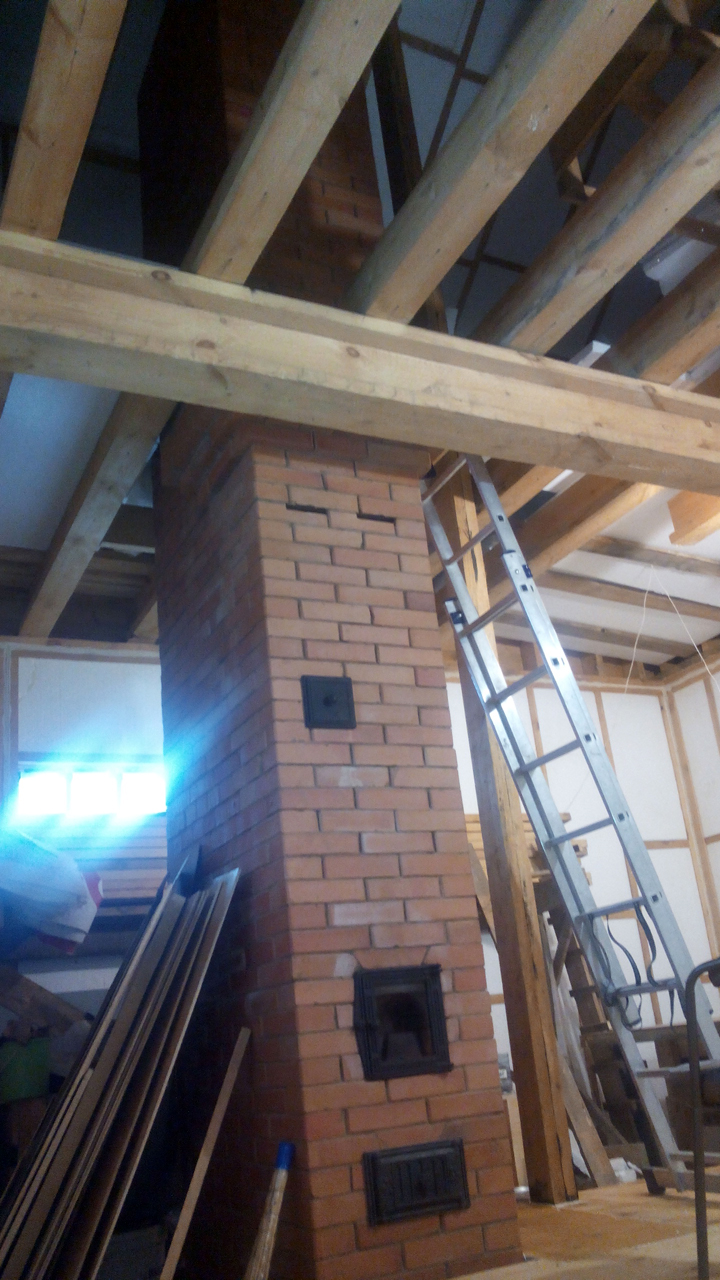

Доброго времени суток!
Сложил печь летом 2014 года.. в эксплуатации почти год..
Вот.. если нужна информация о недостатках и достоинствах печи.. напишите..
может что-то добавлю в копилку "ошибок" при проектировании подобных печей..
 Размер файла:  672.3 КБ
 Просмотров:  1003 раз(а)
Решил написать отзыв после 3-х лет эксплуатации:
В течении первого отопительного сезона образовались трещины в швах и кирпичах а районе выхода ДГ где не сделал футеровки из шамота. Сейчас правда думаю... что перетапливал печь... Летом 2015 замазал этим же раствором. Позже новые трещины не образовывались.
Чистил печь за три года один раз... этим летом (выскреб 1,5 ведра сажи)
По режиму топки сделал следующие выводы:
- Топить один раз в сутки одной закладкой (в зависимости от температуры на улице закладка от 8-15 кг)
- Дрова укладываю с вечера в еще теплую печь
- Утром после растопки прогреваю 1 и 2 этажи с избытком воздуха в течении 20-30 минут (за это время вся береста с дров сгорает, создается значительная температура в топке)
- Затем прикрываю потдувало и главную задвижку (оставляю небольшую щель ~2см). Получается как бы режим длительного горения.
- Через 2-2,5 часа закладка прогорает и верхнюю задвижку закрываю полностью...
- Печь начинает интенсивно отдавать тепло примерно через 4 часа после начала топки.
- К ночи печь градусов 50-60...
Ночью включаю дополнительно электрический теплый пол и электроконвектор.
Не нравится:
-приходится подниматься на 2 этаж чтобы закрыть главную задвижку... но по другому никак.
-хочется топочную дверку большего размера (ставил дверку по расчетам и цене... покупал на тот момент за 1 800 рублей, а немного большего размера стоили уже в разы больше)
Нравится:
-Тяга избыточная... печь не дымит, растапливается на ура.
- Удобен лоток для золы (вытащил, отнес и высыпал)
-Радует возможность регулировки прогрева 1 и 2 этажа (обычно подаю на второй этаж 1/3 ДГ).
Расход за отопительный сезон получается порядка 7 кубов дров. За электричество примерно 1000-4000 в месяц...(~2500 в месяц). За год с дровами укладываюсь в 40 тыс... чему очень рад (при планировании выходило 50)
В этом году планирую отделку печи кафелем...
