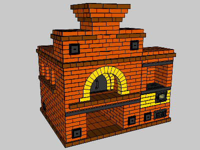

Уважаемые форумчане не сочтите за наглость , хочу такую печь в свой дом , строить буду сам , ни разу не строил печей , помогите где взять подробный проект именно этой печи русской с нижним прогревом ( без подтопка). Обогреваемая площадь 64 метра квадратных потолок 2-90.
Спасибо

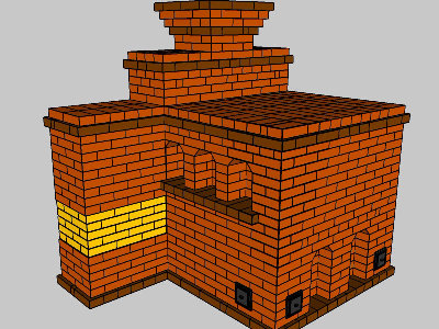

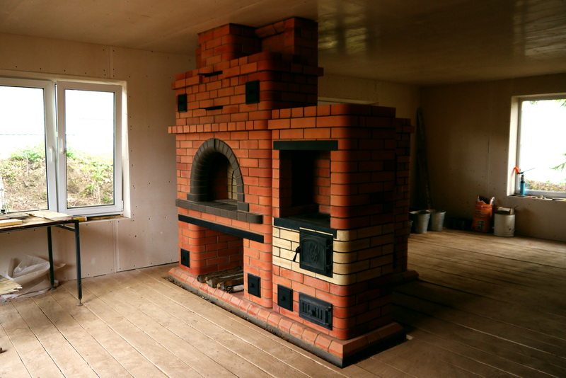

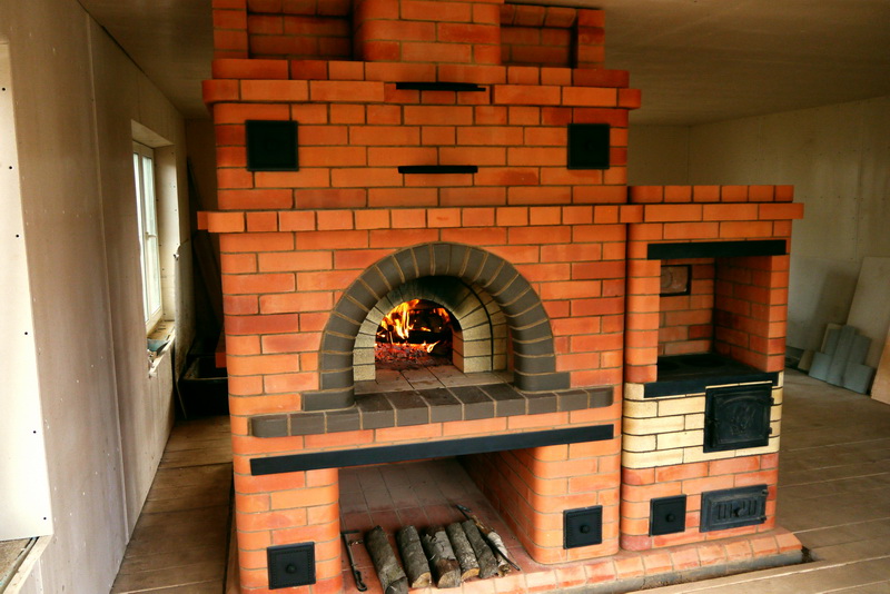

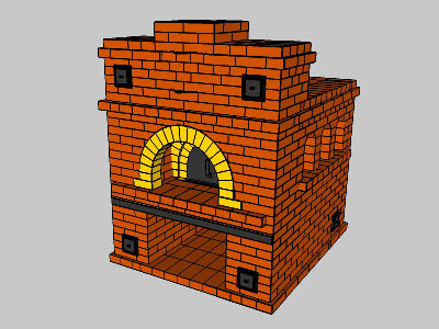

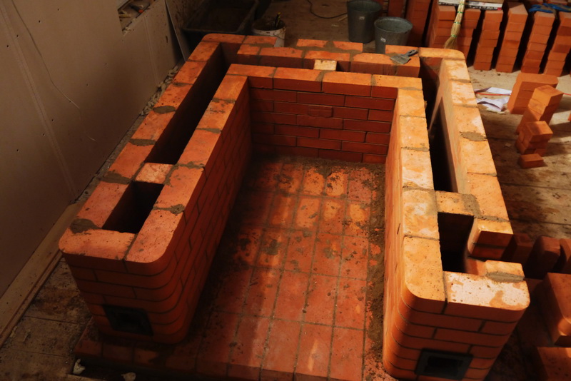

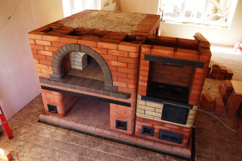

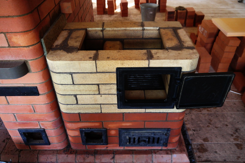

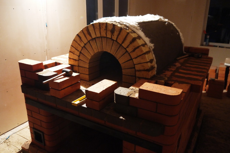

Ещё печка. По фото можно заметить, что на этот раз конвективная система не колпаковая. Нижние боковые полости являются продолжением опускных каналов. Нет так называемой газовой вьюшки, зато нагрев будет более равномерный, а меньше подвёрток – меньше сопротивления.

Александр Володин
Сообщения: 791
Добавлено:
Сб 30 Декабрь 2017, 03:49
Красный кирпич – Витебск. Коричневый – Lode, ША-8 – Боровичи.
Смеси - СПО (Боровичи), хорошая вещь, как обычная, так и огнеупорная.
Свод обтянут стеклосеткой и обмазан тем же раствором, на которой сложен. В зазорах и на макушке - SuperSilika. Засыпка – кварцевый песок.
Варочная плита с паросборником и печь не перевязаны. Между ними зазор с базальтовым картоном.

Александр Володин
Сообщения: 791
Добавлено:
Сб 30 Декабрь 2017, 03:56

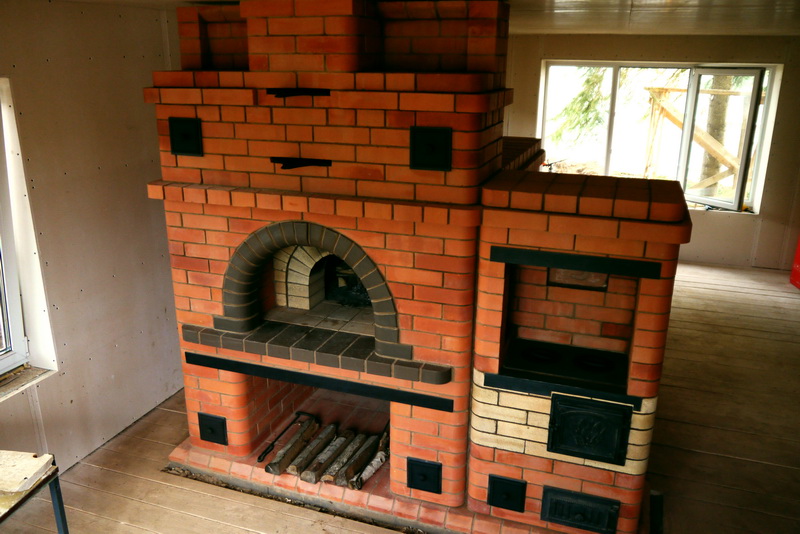

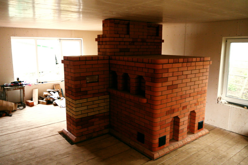

Печка готова.
Помещение – каркасник площадью 46-48 м2. Проживание постоянное. Печь – основной источник тепла.
