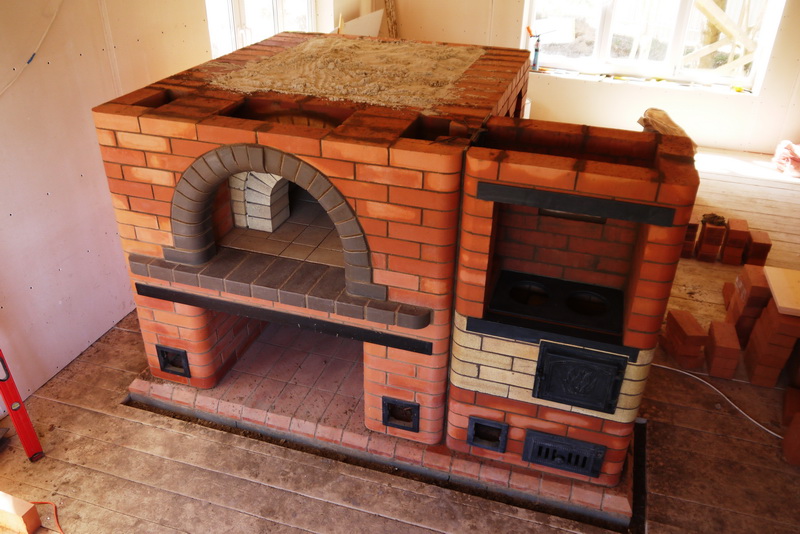

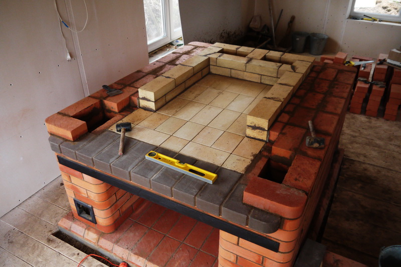

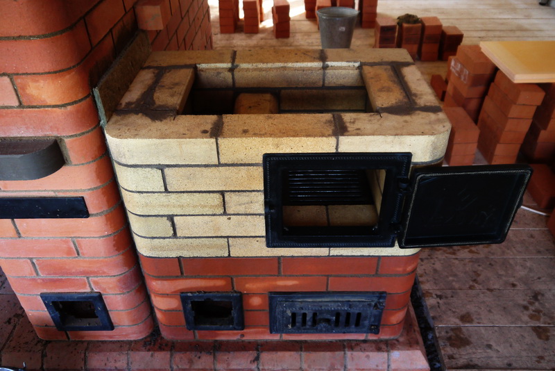

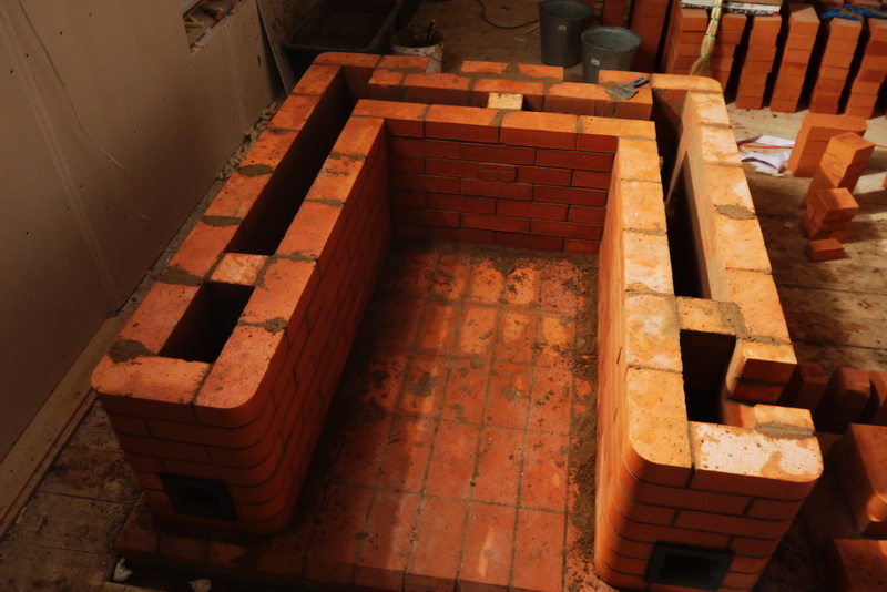

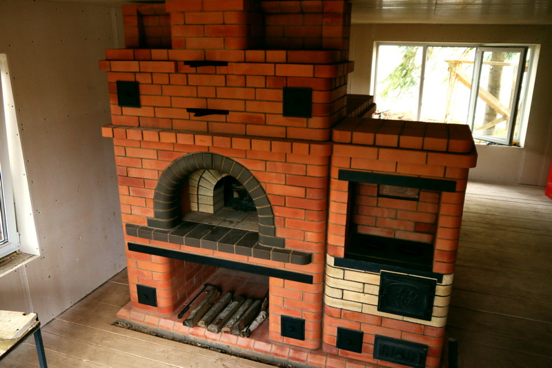

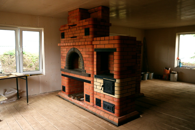

Ещё печка. По фото можно заметить, что на этот раз конвективная система не колпаковая. Нижние боковые полости являются продолжением опускных каналов. Нет так называемой газовой вьюшки, зато нагрев будет более равномерный, а меньше подвёрток – меньше сопротивления.
 Размер файла:  136.42 КБ
 Просмотров:  627 раз(а)
 Размер файла:  150.43 КБ
 Просмотров:  672 раз(а)
 Размер файла:  182.84 КБ
 Просмотров:  609 раз(а)
 Размер файла:  156.08 КБ
 Просмотров:  735 раз(а)
Александр Володин
Сообщения: 791
СообщениеДобавлено: Сб 30 Декабрь 2017, 03:49 Ответить с цитатойВернуться к началу
Красный кирпич – Витебск. Коричневый – Lode, ША-8 – Боровичи.
Смеси - СПО (Боровичи), хорошая вещь, как обычная, так и огнеупорная.
Свод обтянут стеклосеткой и обмазан тем же раствором, на которой сложен. В зазорах и на макушке - SuperSilika. Засыпка – кварцевый песок.
Варочная плита с паросборником и печь не перевязаны. Между ними зазор с базальтовым картоном.

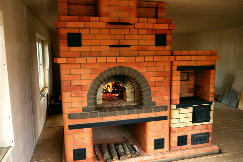

Печка готова.
Помещение – каркасник площадью 46-48 м2. Проживание постоянное. Печь – основной источник тепла.
