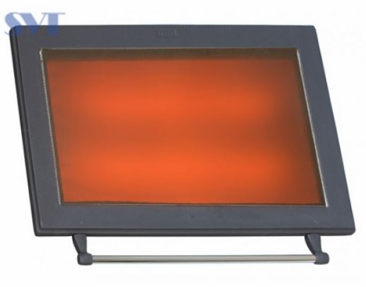

Александр Володин
Сообщения: 791
Добавлено:
Сб 9 Декабрь 2017, 18:01
| Селиван Виктор писал(а): |
| Вроде бы не видел прозрачных варочных плит. |
Финны делают SVT 5A стеклокерамика

Александр Володин
Сообщения: 791
Добавлено:
Сб 9 Декабрь 2017, 18:29
| A.N.Volodin писал(а): |
| Нужен прямой ход в трубу, т.е. дырка в перекрыше. |
Или в задней стенке выше дверки и перевала.
