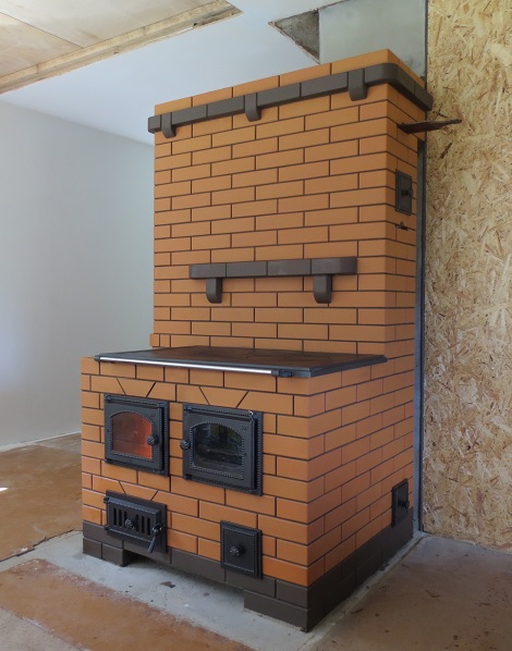

Доброго дня. Дом в Лужском р-не (д. Голубково) высокой степени готовности. Цоколь из жб. блоков (блоки оштукатурены), 1-й эт и мансарда из бруса. В цоколе планирую установить печь (см. фото) на ранее залитый фундамент. Похожая печь есть в "реализованных идеях" у участника форума Kogera (http://forum.stovemaster.ru/viewtopic.php?p=162404#162404). Над фундаментом в ж.б. перекрытии готовое отверстие для дымохода 400х400. Расматриваю вопрос использования для дымохода керамзитобетонные блоки с керамическими трубами внутри, т.к. буду их использовать для газового котла. На первом этаже планирую установить чугунную печь камин с отдельным дымоходом тоже из керамзитобетонных блоков с опиранием на жб. плиты перекрытия. "Печной" вопрос только начал изучать, поэтому просьба быть терпеливыми, если какие то "простые" для проф-ов вопросы буду просить пояснить. Жду предложений.

Ненадёжные конструкции на фото -садово-огородный вариант.

Печь - резервный вариант на самый крайний случай, в комнате окна на север. Данный вариант минимально закрывает окна.

Печь - резервный вариант на самый крайний случай, в комнате окна на север. Данный вариант минимально закрывает окна. |
Если резервный вариант -тогда не нужна плита с духовкой. Они ухудшают конструкцию.Лучше тогда отопительную печь с хлебной камерой. И цивильнее и надёжнее.

В резервном варианте плита нужна обязательно. И воды согреть и приготовить . При грамотном исполнении конструкция вполне надежна. Может быть , добавил бы обвязку верхнего ряда , на который опирается плита .

Да , уголком с закладкой в кладку щитка . Вариант немного колхозный , но хорошо предохраняет от смещения кирпичи верхнего ряда плиты

Да , уголком с закладкой в кладку щитка . Вариант немного колхозный , но хорошо предохраняет от смещения кирпичи верхнего ряда плиты |
Полностью деревенский вариант. Воду для скотины согреть. Корм для поросят запарить. В духовке сухарей пожарить. Но это вроде бы не деревенский дом.

Это резервная печь на случай отсутствия электричества либо газа , как понимаю . Значит , она должна и согреть и приготовить . Кому не нравится , классическую шведку никто не отменял .

А почему ненадежно если топку из шк? Материалы плохие?

При огнеупорной футеровке топки и первого канала вполне надежно.

В габаритах моего фундамента это возможно? И меня смущает отверстие в перекрытии строго по центру похоже под него надо подстраиваться. Высота до перекрытия 2,6.

В габаритах моего фундамента это возможно? И меня смущает отверстие в перекрытии строго по центру похоже под него надо подстраиваться. Высота до перекрытия 2,6. |
размер фундамента?

Имеет шансы влезть

А что с трубой из керамзито-бетонных блоков с глиняными гильзами?

А обычная кирпичная чем не угодила?

Такие трубы Шиделем зовут по документам их коренными ставят с конденсато сборником но можно и насадными сверху печи ставить
