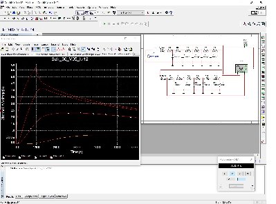

1. Если на пути потока есть экран, то как можно говорить об однослойности конструкции? Да после нагрева шамота , он сам начнет излучать, но это уже будет вторичное излучение. Как минимум для лучевой от шамота до красного надо учитывать время нагрева и температуру внешней стенки шамота.
2. теплопоток 500Вт/м2 мы считаем нормативным на внешней стенке красного. Но поток идет волной и там не совсем линейная зависимость. Я как то уже приводил тут графики модели стенки ш60-в5-кр120. И можно обратить внимание на пропорции распределения температур между контурами и воздушным промежутком. Посмотрите сами .. воздушный промежуток отжирает процентов 25 от распределения температуры в стенке. Соответственно и термосопротивление потоку в процентах столько же. И что же продолжаете считать ш-в-к однослойной стенкой?
 Размер файла:  324.26 КБ
 Просмотров:  456 раз(а)
Я не знаком, к сожалению, с этой работой. Я не слежу за форумом.
Если дадите ссылку, то познакомлюсь с интересом.
Под одно- и двух-слойными стенками я имел в виду одноконтурные и двухконтурные конструкции печей.
Это работа Шевякова: "Конденсаторная модель для исследования переходных тепловых процессов в кирпичной стенке бытовой печи"
http://7universum.com/ru/tech/archive/item/3566
Он там самописцы к реальным конденсаторным схемам прикручивал. Ну как то не современно это. Есть у меня дурная черта проверять интересные для меня утверждения . Я повторил его опыты в программе электронного моделирования multisim. Все в целом совпало. Только стало намного удобнее.
