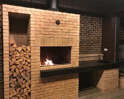

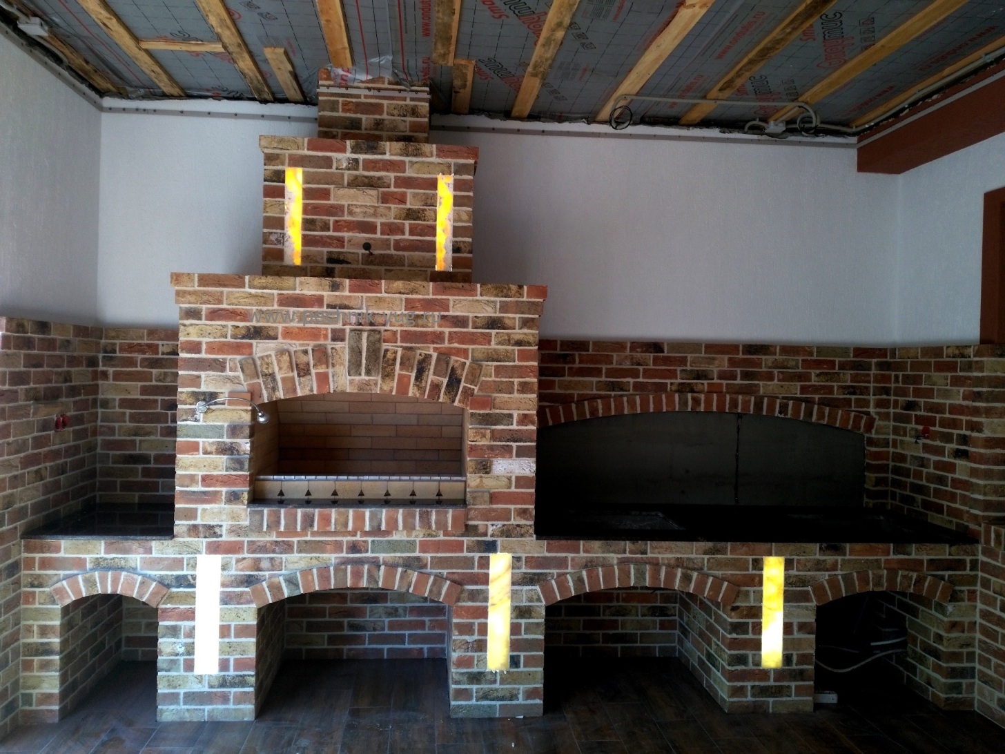

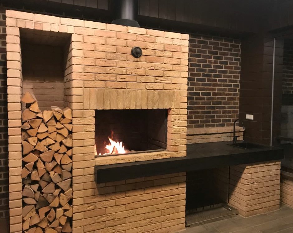

комплекс
 Размер файла:  502.6 КБ
 Просмотров:  1031 раз(а)
Сообщения: 1602
СообщениеДобавлено: Ср 22 Ноябрь 2017, 13:05 Ответить с цитатойВернуться к началу
Класно!
Fill07
Сообщения: 322
СообщениеДобавлено: Ср 22 Ноябрь 2017, 15:24 Ответить с цитатойВернуться к началу
Дмитрий - оникс, лэд лента?
Tim_on
Сообщения: 576
Регион: Краснодар
СообщениеДобавлено: Чт 23 Ноябрь 2017, 18:49 Ответить с цитатойВернуться к началу
Фил, все то ты знаешь.... Мастер!!!

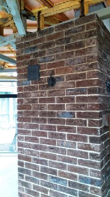

Барбекюшка на веранде второго этажа.

Виктор слышал такой вариант у печников что затирку белую типа Теракота в ГПС замешивают ? Сам как в своих мангалах белого цвета швов

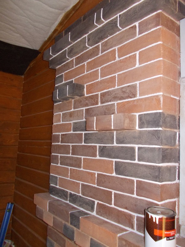

добиваешься ........................................................................................................Дмитрий не пробовал в ГПС колер добавлять чтоб цветной раствор получался , какая там химическая реакция получаеться . ? Зитирка пистолетом муторное это дело поэтому иногда делаю по старинке раскрашивую краской Силтек Церта на фото кирпич Донские зори ( сбоку видно не крашеные швы серокрасного цвета) .Через некоторое время после нагрева цвет не такой яркий тускнеет ну это и хорошо приближен к цвету старой извести. Smile

Дмитрий Галанин
Сообщения: 1381
СообщениеДобавлено: Ср 17 Январь 2018, 11:06 Ответить с цитатойВернуться к началу
Алексей, смотри: Внешний контур печи не греется (как правило) выше 60-70 градусов. Такую температуру терпит абсолютно любой колер НА ВОДНОЙ ОСНОВЕ. Проблема не в колере, а в глине. Колер - мелкий-мелкий-мелкий порошок. А раз он мелкий, значит он сопоставим с размером глинистой частицы. Значит он глину ОТОЩАЕТ, а не НАПОЛНЯЕТ.
Если ты покупаешь готовую смесь, то она уже отощена до нужной степени и колеровка её скорее всего испортит. А вот если ты сам делаешь раствор, то просто клади больше глины и всё. Никакой ХИМИЧЕСКОЙ реакции там нет. Современные колеры делаются на синтетическом сырье и их PH нейтральный. У природной глины PH - в районе 5-6 ед. (Нейтральный с уклоном в кислый). Главное, не клади карбонаты (мел, известь, гипс...) и всё будет в порядке.

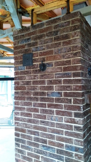

СообщениеДобавлено: Ср 17 Январь 2018, 18:09 Ответить с цитатойВернуться к началу
Белая глина от Печного дома Макаровых.
Если не высохла - сероватая, если высохла - белая.
В приведенном примере, прервали кладку на майские праздники - низ подсох, верх свежий.
