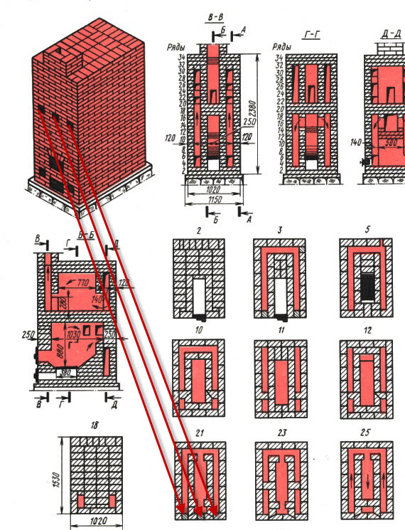

Недостаёт 2-ух прочисток в Порядовке, в 21-м ряду... с правой стороны.
На картинке 2D прочистки не прорисовали...
И 5-й ряд посмотрите - что там за свищ на задней стенке?
Партизан
Зарегистрирован: Вс 3 Декабрь 2017, 23:52
Сообщения: 22
Регион: Московская область
СообщениеДобавлено: Ср 7 Февраль 2018, 23:48 Ответить с цитатойВернуться к началу
Нашел только одну непрорисованную, отметил стрелками на рисунке, а где вторая потерянная? Вроде же все теперь на месте?
Рис. 111
Это наверняка просто опечатка у Школьника, а остальные бездумно скопировали. Никак не должно там быть этого канала наружу.
вторая справа, поперечный канал тоже надо чистить. кстати, и в 3-м ряду на рисунке предусмотрен прочистной кирпичик справа.
непонятна подвёртка в 26 ряду, там чуть дальше под трубой уже есть, зчем вторая?
