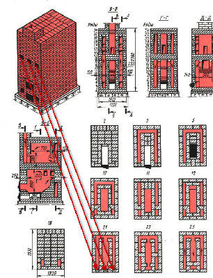

Доброго здравия всем!
Очень заинтересовала эта печь.
В двух словах описана здесь, чтобы долго не искать в интернетах.
Глаз зацепился за такую фразу:

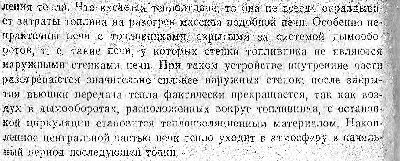

Большой объем топливника обеспечивает относительно невысокое напряжение топочного объема; это позволяет выполнять топочную камеру без футеровки.
Если в целом по печи все, в общем-то, ясно, то есть сомнения, насколько верно это высказывание в цитате. Здесь, на форуме, неоднократно высказывались люди в том смысле, что "старый кирпич лучше того, что в основном делают сейчас".
У меня есть полтора поддона красного полнотелого кирпича, нового, недорогого и скорее всего, не очень хорошего. Он наверняка пойдет на забутку печи, на нижние ряды и перекрышу. На внешние стенки у меня найдется немного старого кирпича - планирую разобрать имеющуюся старую печку и осмотреть каждый камень оттуда и наверняка что-то от нее вполне окажется годным.
Но не для топливника. Топливник все же хотелось бы сделать из шамотного кирпича.
Вариант с футеровкой для меня отпадает, так как это сразу либо сделает печь "толще", а это неприемлемо по месту, либо сузит ширину топки, что тоже не нравится. Поэтому выход напрашивается - целиком шамотное ядро.
И так и этак думал, как сделать правильно, советовался с людьми и в общем пришел к выводу, что это возможно, если небо топки перекрыть шамотным кирпичом, а чтобы было куда расширяться при нагреве, проложить меж ним и следующим "красным" рядом базальтовую прокладку, а сам красный кирпич положить на уголки, опирающиеся на внешние стенки. Естественно, с зазорами на расширения железа. Ну и выше класть печь как у Автора, красным кирпичом.
Может кто-то имеет опыт постройки такой печи? Нужен ли весь этот огород реально или можно положиться на авторитет Автора и оставить все как есть в проекте?
Или не рисковать надежностью печи, делать только с шамотным?
И если так, правильно ли так, как описал?

Если место не позволяет, я думаю, для топки можно поискать старинный кирпич - его теперь в интернете много продают. Надо-то штук 100. А ЗЛХ - под трубой. Там 3 ряда между топкой и дном верхнего колпака - ставь-не хочу.

всеравно напротив хайлов нагреется много раньше остального. будет пару "красных пятен" мешающих нормальной протопке

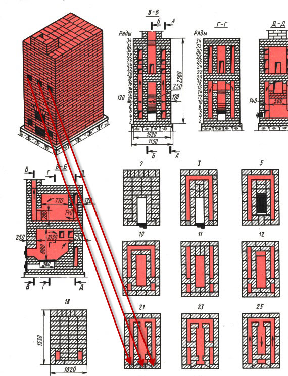

Недостаёт 2-ух прочисток в Порядовке, в 21-м ряду... с правой стороны.
На картинке 2D прочистки не прорисовали...
И 5-й ряд посмотрите - что там за свищ на задней стенке?

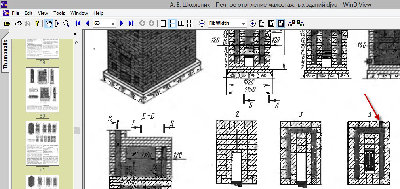

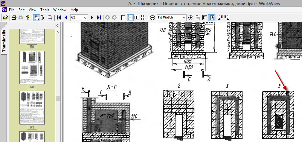

Нашел только одну непрорисованную, отметил стрелками на рисунке, а где вторая потерянная? Вроде же все теперь на месте?
Рис. 111
Это наверняка просто опечатка у Школьника, а остальные бездумно скопировали. Никак не должно там быть этого канала наружу.
Рис.222

вторая справа, поперечный канал тоже надо чистить. кстати, и в 3-м ряду на рисунке предусмотрен прочистной кирпичик справа.
непонятна подвёртка в 26 ряду, там чуть дальше под трубой уже есть, зчем вторая?
