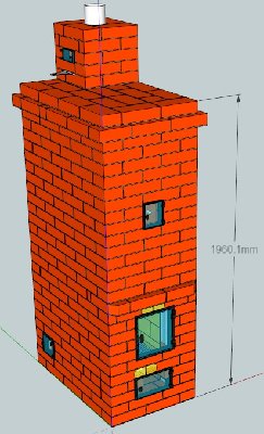

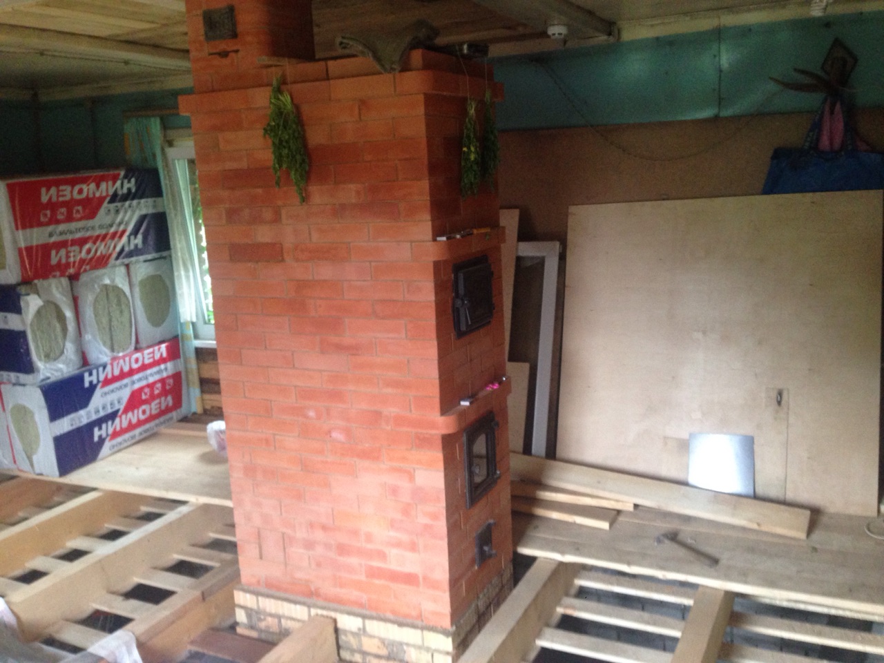

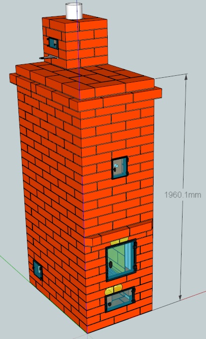

СообщениеДобавлено: Чт 17 Январь 2019, 15:59 Ответить с цитатойВернуться к началу
Переработанный вариант 2.5-4 с ХК.
Принципы построения топки с ХК, подачи ВВ, ЗЛХ аналогичны
http://forum.stovemaster.ru/viewtopic.php?t=11238
Аналогичная работает уже.
Проект переработан с учетом эксплуатации.
Критика по сути приветствуется.
 Размер файла:  134.74 КБ
 Просмотров:  749 раз(а)
 Размер файла:  278.88 КБ
 Просмотров:  748 раз(а)
Savinoff
Зарегистрирован: Вс 29 Ноябрь 2015, 00:59
Сообщения: 59
Регион: Рыбинск
СообщениеДобавлено: Чт 17 Январь 2019, 17:03 Ответить с цитатойВернуться к началу
На мой взгляд прототип более совершенен. В нем путь ДГ длиннее. Даже в прототипе (без колосника) термометр над задвижкой при регулярной топке выдает Т порядка 150 С. При колоснике и укороченной печи Т выхлопа , думаю, будет ощутимо выше... (потеря КПД). Конечно, новый вариант позволит иметь "белую" ХК, но и ХК прототипа исправно выполняет свою функцию. Вот за что двумя руками "За", так это за широкую "поддувальную" в новом варианте. Удобно совком манипулировать ...

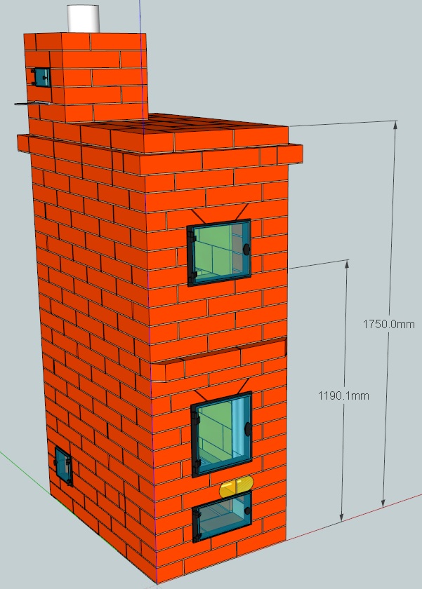

СообщениеДобавлено: Пт 27 Сентябрь 2019, 09:01 Ответить с цитатойВернуться к началу
Добавлю проект без ХК
 Размер файла:  104.44 КБ
 Просмотров:  454 раз(а)

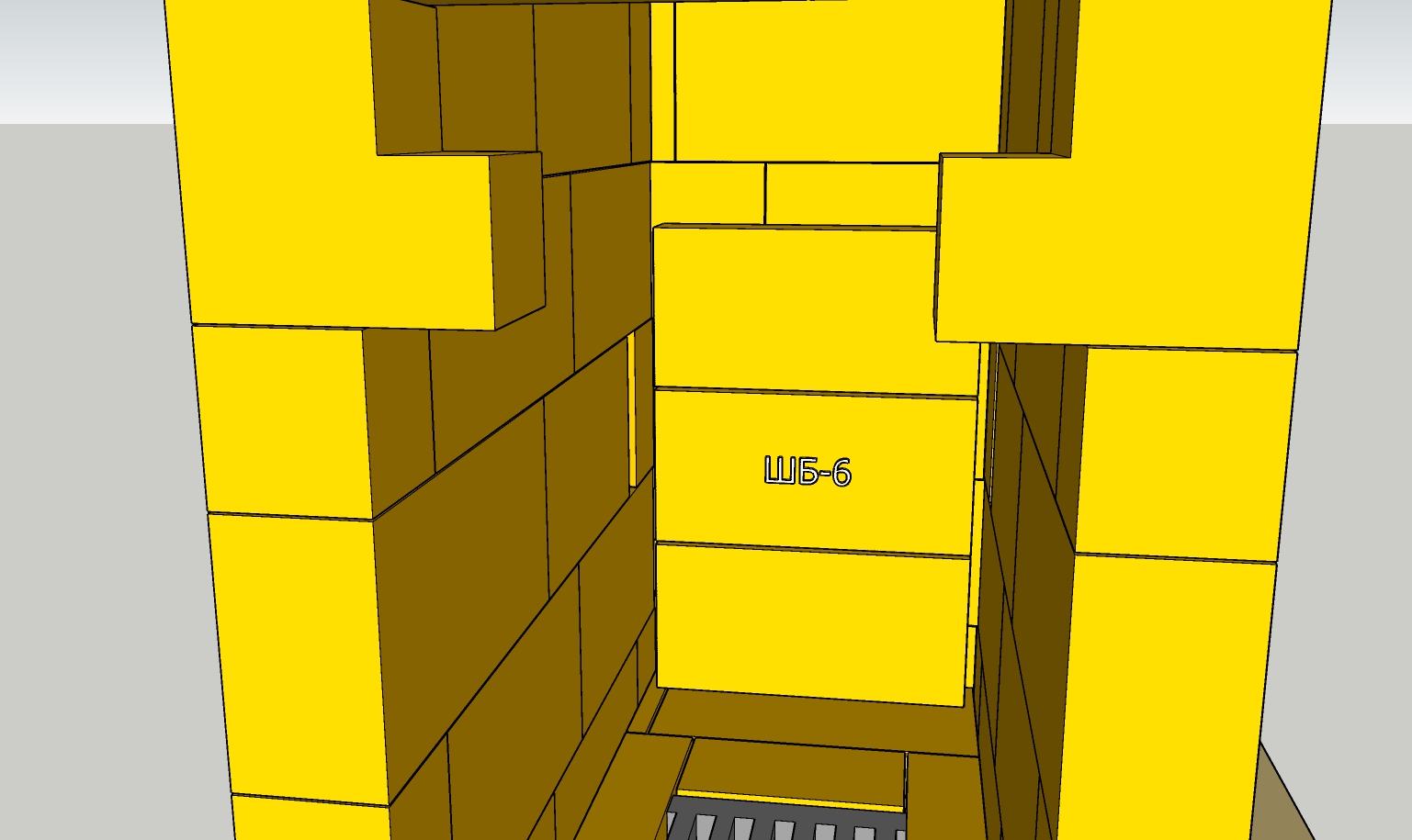

СообщениеДобавлено: Пн 2 Декабрь 2019, 11:32 Ответить с цитатойВернуться к началу
Вопрос по "Переработанный вариант 2.5-4 с ХК."
Есть ли смысл к задней стенке приклеить дополнительно 3 (а может лучше 4) кирпича ШБ-6 (рисунок прикрепил), чтобы нарастить толщину стенки и избежать возможного её разрушения дровами, о чём говорил Селиван Виктор выше?
Плюс появляется возможность заменить один-два кирпича в случае их разрушения
